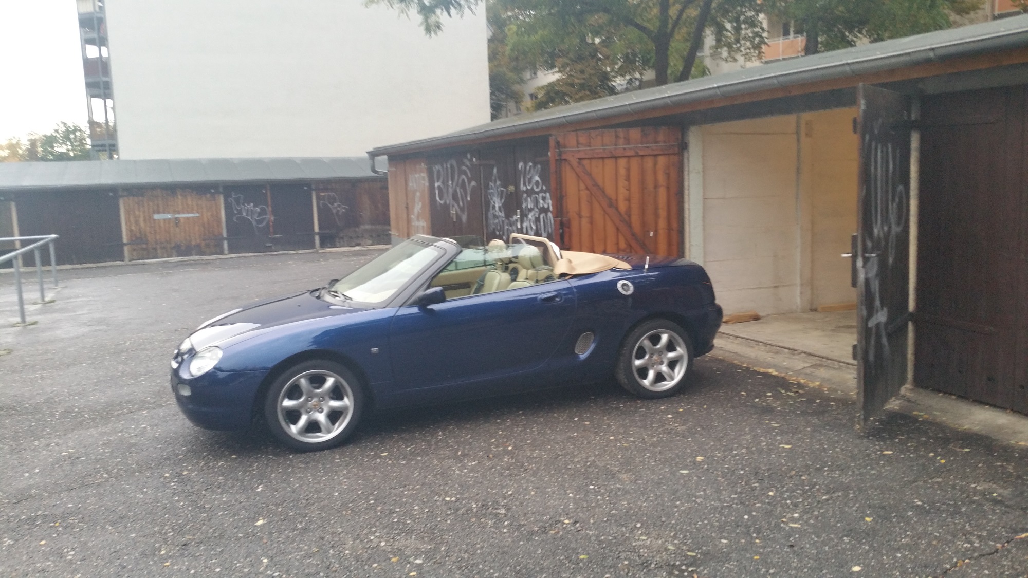

Ansonsten kann man von den Zahlen die wir am Sonntag gesehen haben vielleicht etwas ableiten ob er kurze Knuckles hat oder nicht?
Vohrer: Fahrhöhe 330 mm bei Pumpendruck 360
Nachher: Fahrhöhe 350 mm bei Pumpendruck 420
Außentemperatur 19 oder 20°C glaube ich hatten wir gesagt und das war eure original LL Pumpe.

Von der Tieferlegung wirst du keine Risse im Chassis kriegen. Außerdem nicht im Hilfsrahmen, sondern an den Stoßdämpferaufnahmen an der Karosserie ist die übliche Stelle, wo Risse beim F entstehen können, wenn das Fahrwerk viel zu hart ist. Daher gibts auch bei den Cup-Fs bzw. auch beim Satur Verstärkungsbleche zum einschweissen und verstärken an dieser Stelle.
Das ist auch das Problem des F gegenüber dem TF, denn beim TF besteht dieses Problem in Anbetracht des Feder/Stoßdämpferdesigns nicht ;)
Wenn deine Hydragas-Dosen kaum noch N2 haben und du ständig die Höhe mit Flüssigkeit hochgepumpt hast in den letzten Jahren, dann ist er zwar auf Originalhöhe, aber trotzdem knüppelhart, denn das hat nichts mit Tieferlegung zu tun.
Wenn man alles nach Werkvorgabe einstellen will mit 365mm Höhe und Werkseinstellung der Spur macht man zwar nichts falsch, aber meiner Meinung nach liegt der F deutlich besser und stabiler auf der Straße, wenn du ca. 330mm Höhe hast, Compliancewasher und an kritischen Stellen neue Gummis oder PU-Buchsen, Hilfsrahmenlager vom TF, dann die Einstellung der Spur nach Empfehlung von Nikolaj Klingemann, wie auf Dieters Seite beschrieben.

Ich gehe mitlerweile davon aus, das er doch keine Tieferlegungsknuckles verbaut hat. Beweisen kann ich es nicht. Ich hätte gekürzte Knuckles hier, aber da wurde geschreiben, dass diese minderwertig sind, weil nicht gehärtet. Wenn ich doch was gegen die jetzt unansehliche Höhe machen will, muss ich wohl bei Mike Satur bestellen. Der scheint nach Dieters Aussagen gute Knuckles anzubieten.
Peter B hat geschrieben:
Laut den mir verfügbaren Rechnungen und Gedächtnisprotokoll wurde der Wagen in 2019; ~2013 und 2007 aufgepumpt und das Fahrwerk eingestellt.
Ich stimme dem zu, ich fand rein optisch sah der Wagen vor dem aufpumpen besser aus. Allerdings fühlt er sich jetzt weicher an. Kann aber auch Placebo Effekt sein.
