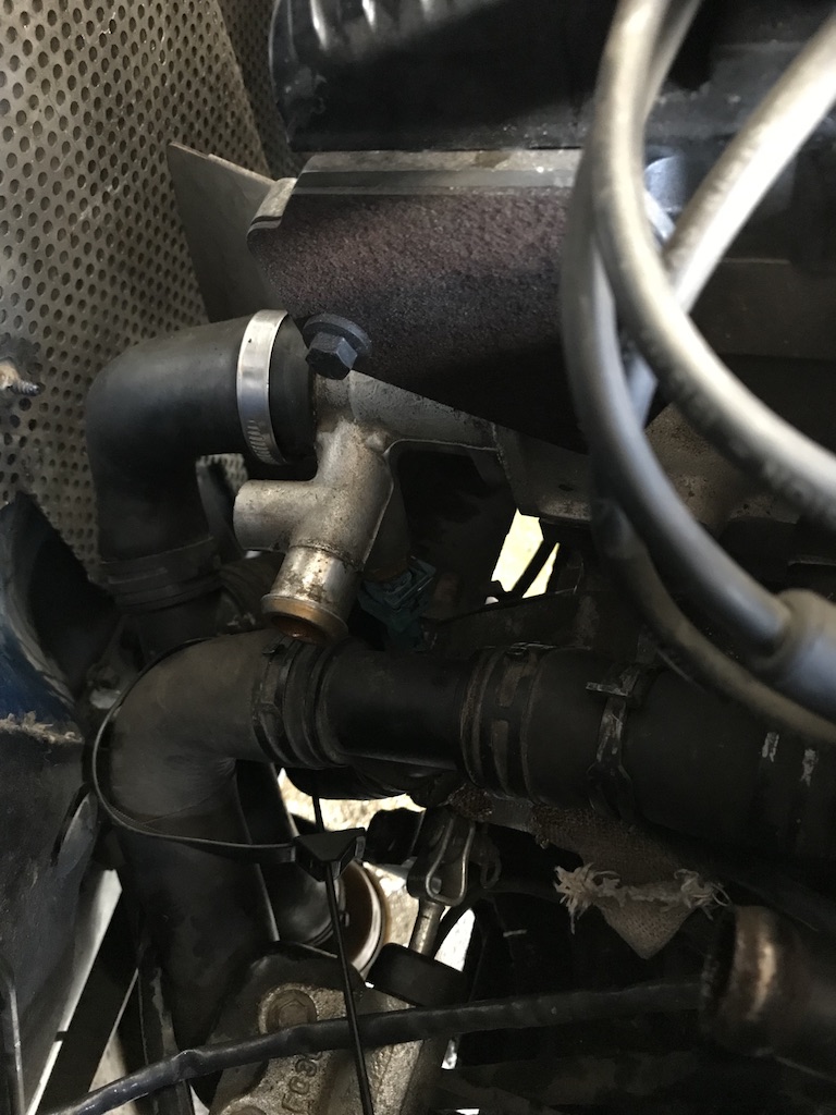

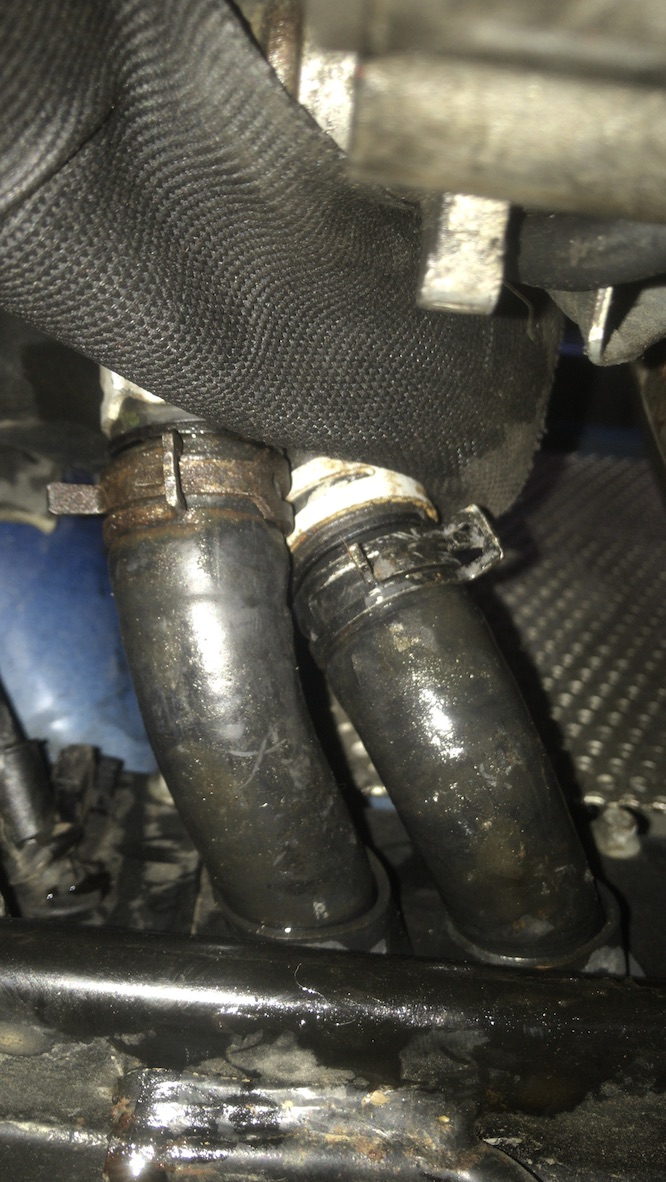

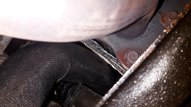

Ich kann nur jeden Empfehlen den dicken Kühlwasserschlauch der neben dem Kümmer nach unten verläuft neben dem PRT nochmal zusätzlich gegen Hitze zu schützen. Ich hab den Schlauch schon an zwei TF mit PRT getauscht da er ncht mehr gut aussah.

Hatte ich an meinem TF natürlich auch schon das Thema. Wobei es bei mir ne Scheuerstelle am Hitzeschutzblech (das aus geriffeltem Press-Alu) war, mit entsprechender Punktion des Schlauchs. Der Mk1 hat ja ein anderes Hitzeschutzblech (massives Blech), da hab ich keine potenzielle Scheuerstelle gesehen.
Die alten Schläuche mit doppeltem Plastik sind da auch eher gefährdet (Stichwort Fleischwurst), die jetzt erhältlichen haben eine Textilummantelung, das ist besser. So einer ist an dem Kit auch schon dran gewesen.

Scheuerstelle allein war das nicht es war schon auf relativ großen Bereich von der Hitze Spröde und man konnte daß Gewebe in den Rissen schon sehen. Das bei noch nicht mal 50tkm. Ich suche mal Bild wenn ich es noch habe.

Es gibt selbsklebender Hitzeschutz von der Rolle zu kaufen. Dieser wird auch im Rensport benutzt. Google mal nach "Thermo-Tec Selbstklebender Hitzeschutz": Sollte es auch bei Sandtler geben.

... dabei die Definition von "selbstklebend" beachten: "klebt von selbst, aber nur eine Weile",
habe vor ner knappen Stunde ein Stück Hitzeschutz von genau diesem Schlauch abgerissen, die unterste Umwicklung war fast komplett gelöst und hin nur noch an wenigen Quadratzentimetern.
Also gelegentlich mal einen Blick auf den Hitzeschutz am Schlauch werfen.

Ich habe so einen Hitzeschlauch mit Klettband verwendet geht wunderbar auch nachträglich einzubauen.

Ich habe doch noch paar Bilder gefunden.
Hier der alte Schlauch:

Hier mit neuen Schlauch aber ohne Isoloerung um mal den Abstand zum Krümmer zu sehen:
