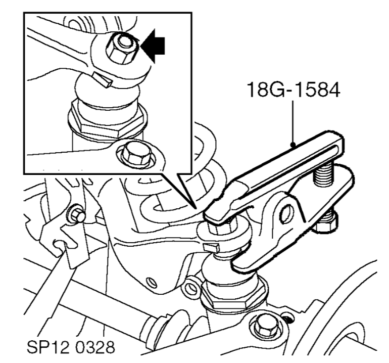

Wenn’s beim TF hinten rumpelt, ist es meist das Traggelenk zwischen Achsträger und oberem Querlenker
Dateikommentar: Traggelenk oben

Andere Möglichkeiten wären noch die diversen Gummibuchsen (Koppelstangen, Stabilager am Hilfsrahmen, Stoßdämpfer unten), oder der untere Querlenker, dessen Lager hilfsrahmenseitig Spiel bekommen hat. das ist dann aber nicht so rumpelnd oder polternd, eher flatternd.

Einiges an Information Danke, dann werde ich mal ein Montiereisen schnappen und mal bisschen hebeln gehen
