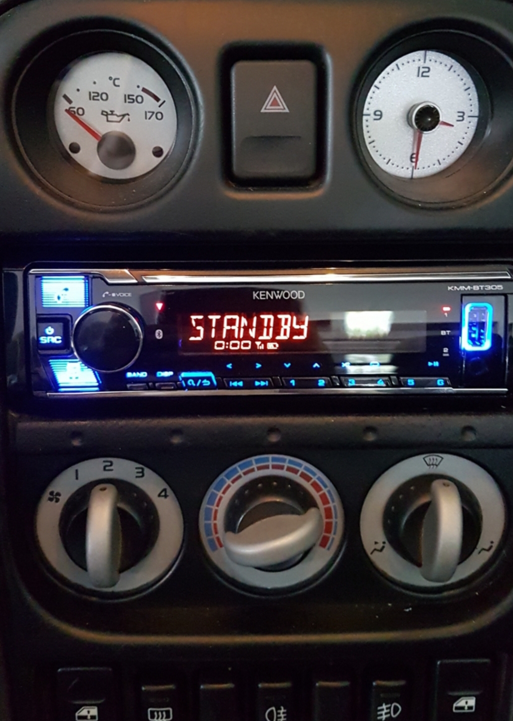

Nach mehreren Versuchen hat es nun mit dem Bild geklappt. Aber wie vermutet, die Einstellungen sind bei Neustart dahin ... :konfus:

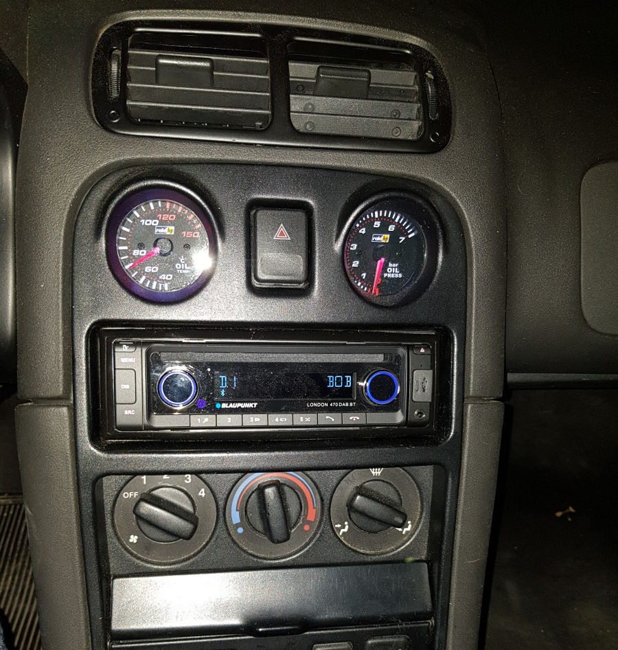

Hi Steffi,
hast Du noch ein Bilde von der ganzen Konsole? Würde mich interessieren, wie sich das optisch so einfügt. brauche nänmlich auch was neues und die aktuellen Blaupunkt Teile haben eher schlechte Kritiken.

Steffi , die Einstellungen sind leider immer weg sobald das Radio Stromlos ist , daher kommt für mich nur Blaupunkt im Frage . Die halten das auch ohne Strom .

@Hein ... Farben kannst individuell einstellen. Hoffe das reicht Dir, hab sonst ein Größenproblem mit dem Hochladen...

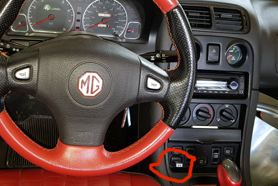

Ich hatte das alte Mikro nicht unten auf das Dashboard gemacht, sondern oben hinter geklemmt. Dort sieht man es nicht und es nimmt weniger Geräusche auf beim offenem Fahren.

Hast Du auch ein Bild von der Konsole mit dem London? Wie sind Deine Erfahrungen, ich finde das London ganz spannend vom Aussehen, aber die Rezensionen bei Amazon sind eher nicht so gut.

Steffi hat geschrieben:
Kenwood ....die Einstellungen sind bei Neustart dahin ...
Ahh, also auch ein Kenwood.
Hab das neuere 505 noch nicht eingebaut, aber ich vermute, wenn bei jedem Neustart des Autos die Einstellungen weg sind, dann hast vielelicht was mit dem Anschluß von Dauerplus verkehrt gemacht ?
Kann sein, dass Verdrahtungsanschlüsse gelb und rot umgetauscht werden müssen. (sind zwei separate Steckverbindungen für Zündschloss+ und Batterie+ ) Seite 3 der deutschen Anleitung
*Ohne Gewähr* Check the wiring :oops:
Micro unten, OK, die Halterung Kenwood wird geklebt, da kann man es nicht einfach flacher oben dahinterklemmen. Werde wohl die Halterung bzw. das gesamte Micro vom alten Radio drin lassen und weiter nutzen.
Hallo Kai, hast du mal ein Bild? Vielen Dank.

Guten Morgen Dieter, hast du auch mal ein Bild von deinem Mikro ???
Ich vermute auch, dass was mit dem Anschluss nicht passt, denn ich Klemme ja nicht die Batterie ab. Werd das nochmal rausholen und schauen was Du meinst.

@Hein also ich bin damit vollauf zufrieden . Scheibenantenne kannst du allerdings, wie bei allen , vergessen. Da muss eine Ordentliche dran und dann steht dem Empfang auch nichts im Weg . USB hat es vorn und hinten und bietet dadurch die Möglichkeit sich den hinteren in einen Blinsschalter zu bauen .
Micro hab ich oben in der Frontscheibenecke.
@ Mykel Batterie kommt immer ab wenn Saisonende .

@Steffi: Nein, leider kein Bild mehr von dem Mikro oben. Da wo das schwarze Plastik endet und das klare anfängt, Das Mikro hatte als Halterung quasi eine Schalufe, die ich gut dahinterschieben konnte.

Dieter hat geschrieben:
Kann sein, dass Verdrahtungsanschlüsse gelb und rot umgetauscht werden müssen. (sind zwei separate Steckverbindungen für Zündschloss+ und Batterie+ ) Seite 3 der deutschen Anleitung.
Bei Kenwood und Standard-ISO so wie in unseren Kisten bleibt das normal (gelb an gelb und rot an rot). Kann aber sein, dass ein Vorbesitzer da fahrzeugseitig was verändert hat, und die Belegung im Stecker nicht mehr stimmt.
So sollte das aussehen:
Bildschirmfoto 2019-05-05 um 16.43.42.png [ 351.27 KiB | 21865-mal betrachtet ]
Farbcodes und Belegung:
P = lila = Dauerplus von Batterie -> Kenwood = gelb
RB = rot/schwarz = 12 V Abblendlicht (für Dimmer) -> Kenwood = orange/weiß
LGW = hellgrün/weiß = Zündungsplus von Zündschloss -> Kenwood = rot
B = schwarz = Masse -> Kenwood = schwarz
