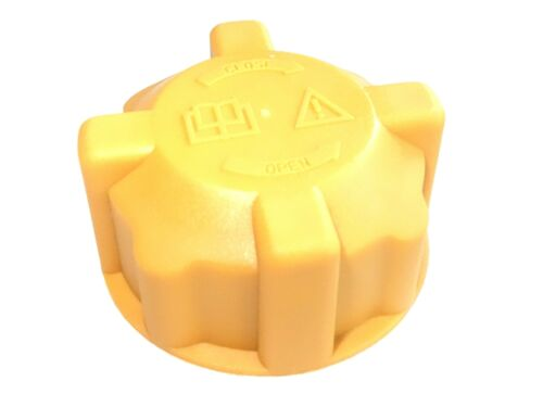

hab ich mir jetzt mal bestellt. Soll passen, die Deckelgeschichte geht mir langsam auf den Sack. Ständig gehn die Dinger kaputt. Hab seit 2016 3 Stück getauscht.

Hm der ist aber zu hoch um die Klappe dann wieder zu zu bekommen wenn du nicht gerade einen TF hast wo nur ein Loch im Gitter ist....
Sa 11. Mai 2019, 22:54
Beitrag Re: Deckel für Ausgleichsbehälter
... der gelbe Deckel geht genauso kaputt, wenn man die Ursache fürs Problem nicht beseitigt.
Liegt zu 90% daran, das rund ein halber Liter Kühlmittelgemisch zuviel im System ist. 8-)
Die MAX Stufe ist bei abgeschraubtem Deckel und kaltem Motor sichtbar,
... und wenn man nur mal schnell gucken will, die Stufe liegt auf dem gleichen Niveau wie die äussere Schweisskante vom Pott.
@ Peter, die nicht mehr schliessbare Klappe kann man an der Stelle mit nem dicken Stufenbohrer aufbohren.
Kommt dann so als würde Biene Maja aus der Klappe rausgucken....sieht eigentlich nur bei nem gelben Trophy passend aus.

mit meinem Kühlflüssigkeitsstand und dem Motor sowieso is alles in Ordnung. Der Motor und das gesamte Kühlsystem sind völlig dicht und das Ding läuft wunderbar.
Mit neuem Deckel bleibt der Pegel im Behälter konstant unter Druck genau da wo er sein soll, ungefähr einen Sommer und dann fängt die Brühe langsam an zu steigen. Jedesmal der selbe Mist. Das liegt eindeutig am Deckelventil.
Die Klappe braucht ja nun wirklich keiner, hab ich nur noch drin weil sie bis dato keinen störte.
Wenn das mit dem Landy Deckel auch nix wird, bau ich den Mist wie schon angemerkt auf Polo um.
Die Original Deckel sind einfach Schrott.
