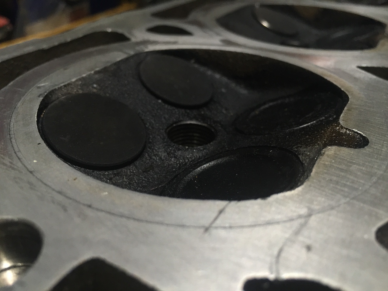

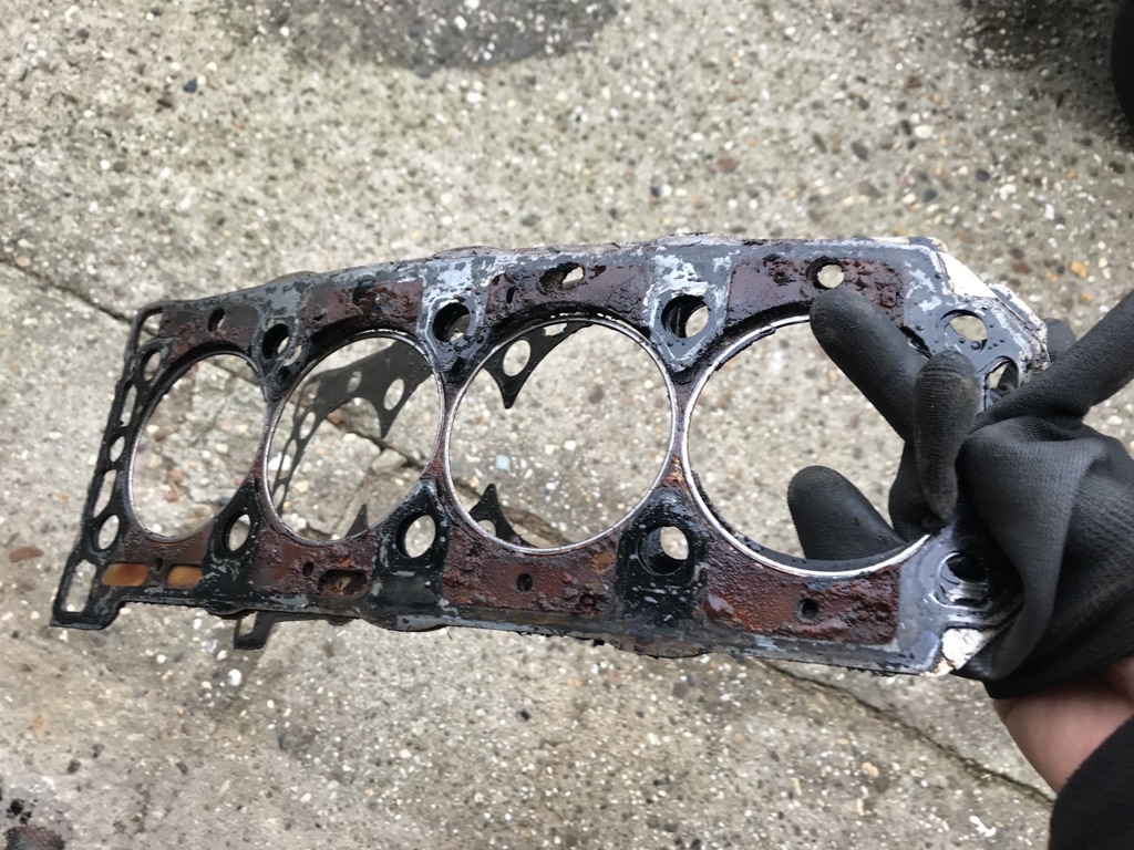

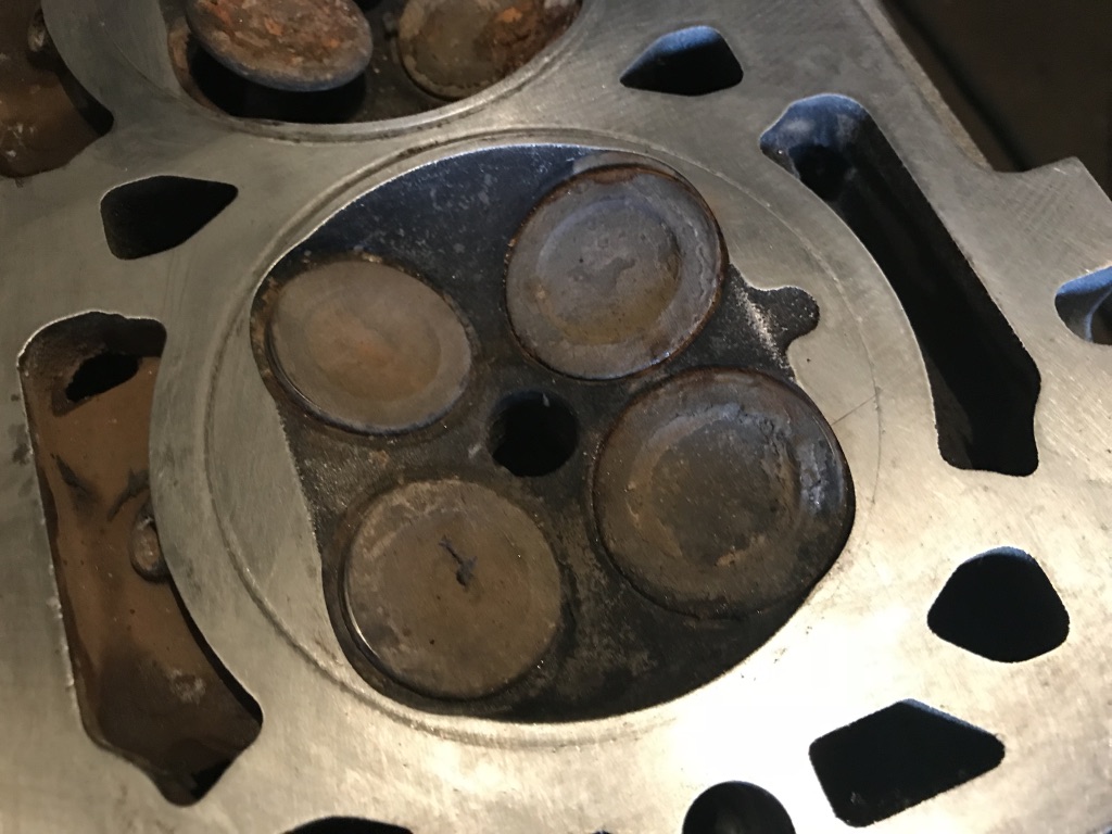

So siehts jetzt aus. Drr Kopf sieht eigentlich ganzvernünftig aus, aber die Dichtung ist völlig vergammelt, das ist doch sicher nicht normal oder ?
Was wären denn die nächsten Schritte, laufbuchsen prüfen? Oder werden andere Bilder benötigt, um den Schaden zu beurteilen? Danke schonmal.

Da kann ich mithalten :mrgreen: :lol: :up: :

Nächster Halt: Die Fläche vom Kopf ordentlich saubermachen, dann nochmal ein Foto von schräg oben auf die Ringe auf der Auslassseite. Dann kommen die Laufbuchsen dran.

Wenn das nach dem Saubermachen so aussieht, weißt du, dass du verloren hast :up: 8-) :

also wenn das so aussieht am Kopf, will ich nicht wissen wie das restliche Kühlsystem aussieht....

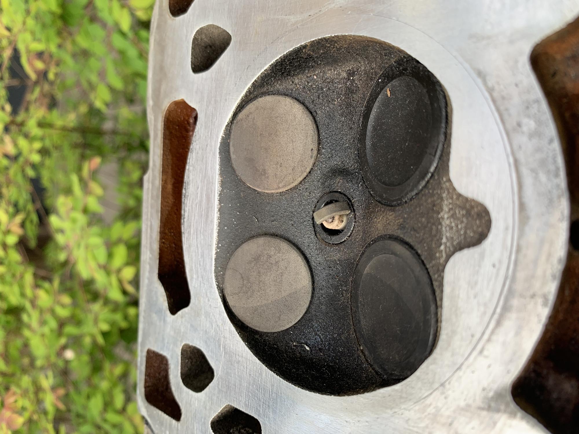

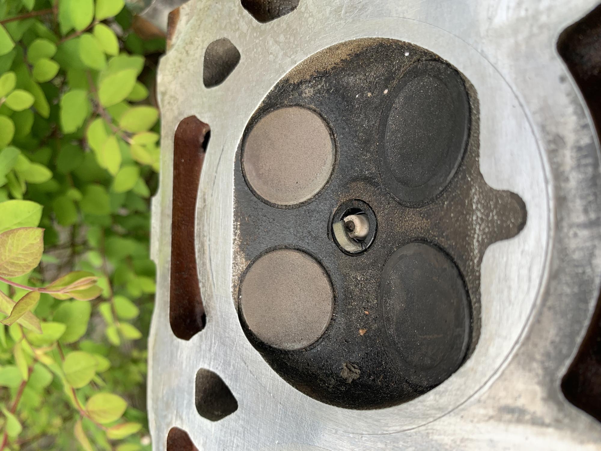

So sieht der Kopf nach der Reinigung aus, nicht so schlimm, wie der von Dir gezeigte Mykel

Den Kopf kannst so aber nicht mehr aufbauen.

Die Ringe sind auf der Auslassseite schon recht tief. Das ist die heißere Seite, kann sein, dass der da schon weich geworden ist. Ich würde da einen Härtetest machen lassen, wenn der weich sein sollte hilft auch erneutes Planen nicht mehr, die sind dann nach wenigen tausend km wieder da.
Hier mal ein Bild von einem Kopf mit leichten Ringen zum Vergleich, wichtig ist vor allem, dass die Abdrücke ringsrum etwa gleich sind und nicht mehr als 0,05 mm tief. Der Kopf hatte eine Härte von ca. 120 Brinell.

Der andere, den ich oben gepostet hatte, kam vielleicht noch auf die Hälfte. Alles unter 95 ist Schrott. Wenn der noch hart genug ist, dann planen lassen, ansonsten anderen Kopf besorgen.
