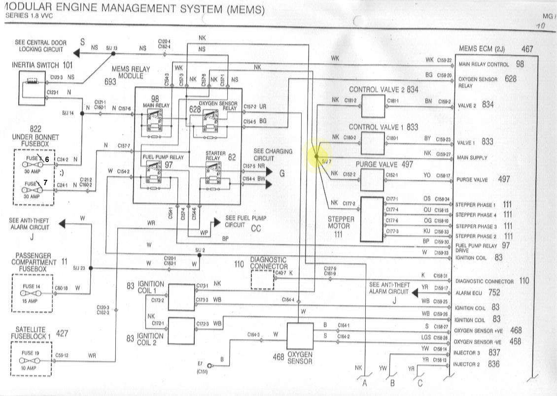

Hat jemand eine Idee, wo man die gelb markierte Stelle im Motorraum / Kabelbaum findet?
Heute wieder ein bisschen gesucht. Zuerst Sicherung rein (F2), Zündung an, Sicherung fliegt raus. Auch nach Abziehen der Stecker von Benzinpumpe, hintere Lambdasonde, Spülventil-Aktivkohle, Trägheitsschalter keine Änderung, Sicherung fliegt immer noch.
Dann das Halterungsblech losgeschraubt, unter dem das Hauptrelais sitzt und vorne drauf das Steuergerät. Etwas zur Seite gedrückt, um ans Relais zu kommen, jedoch sonst noch nichts gemacht: die Sicherung fliegt nicht mehr.
Verdacht: es liegt an einem Kabel, das hier entweder zum Relais oder MEMS geht. Hmmm. Der Fehler ließ sich aber nicht zuverlässig wiederholen. Manchmal flog sie trotzdem sofort raus, sobald man die Zündung anschaltete, manchmal auch erst, wenn der Motor kurz angesprungen war, ca. 1 sec. -> Sicherung fliegt raus.
Das Hauptrelais hatte ich schon mal gegen ein neues getauscht, das hatte nichts gebracht. Nächster Plan: Stecker von vorderer Lambdasonde abziehen? Macht das Sinn zum testen?
Steuergerät tauschen? Habe ja zwei VVC 160 Motoren (MEMS3) ;)
Könnten es auch die Zündspulen, VVC Verstellung, Einspritzventile sein? Kommt mir eher nach einem Kabelbruch-Problem irgendwo da in der Nähe des Hauptrelais oder MEMS vor......

Klingt in der Tat nach nem Kabelproblem. Der Sammelpunkt sitzt im Motorkabelbaum drin, ca. 25 cm vom Anschluss ans Steuergerät weg. Musst du komplett aufmachen bis dahin. Aber ob der Bruch/Die blanke Stelle dann auch da ist? Ansonsten hast ne Mail von mir …

Siehe Foto. Wenn der Schlüssel auf Zündung Stufe 3 gedreht wird, funkt es an einem der 4 Relais, und zwar im Bild rechts oben. Hierzu gehören laut Durchmessung mit Stromprüfer die 2 Leitungen unten im Bild (Pfeile).
Das eine ist braun, das andere sollte so braun-rosa oder braun-grau sein, kann man in Anbetracht des Alters (der Leitungen und meiner Augen :lol: ) jetzt nicht so genau erkennen.
Meine Vermutung: der Kurze muss irgendwo entweder in diesen Kabeln sein (müsste ich wohl die Kabel bis sonstwohin freilegen und verfolgen) oder an einem Endverbraucher, der daran hängt.
Laut den Schaltplänen ginge es wohl um die Leitungen "B", "C" und "A" ? Relay-Fuel Pump R103 ? (dann wohl nur B und C? )

Leitung C kannst du ausschliessen. Die geht an Sicherung F1

Ist das Relais oben rechts auch das Relais oben rechts im Schaltplan? Ist ja keine Goldwing, wo der Schaltplan die Lage 1:1 widergibt...
Scheint doch die Lambda-Sonde zu sein?
