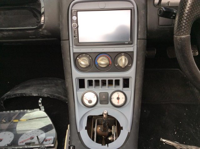

Doppel-DIN geht gerade beim MK2 einfach. Brauchst nur die Mittelkonsole von Paul Jakabi Goldsmith.
846E8C95-43EA-4C52-B212-7288532A529B.jpeg [ 67.76 KiB | 30073-mal betrachtet ]

Das würde ich sogar glatt machen. Hat jemand Kontaktdaten von Paul oder eine Bezugsquelle?
So 21. Apr 2019, 23:56
Beitrag Re: Ein neues Radio muss her
Falls du Member im Fratzenbuch bist, findest du ihn da. Der baut auch komplette Autos.
