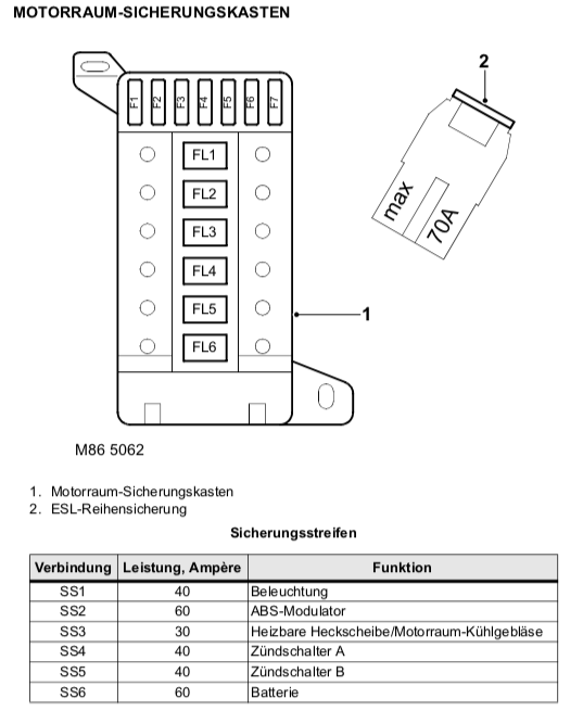

Hm, ob mit oder ohne ECU, zumindest die Ladekontrolle müsste eigentlich bei Zündung ein angehen, das hat nix mit der ECU zu tun. Muss mal die Schaltpläne wälzen, aber ich denke, da ist irgendeine Sicherung durch.
Di 2. Apr 2019, 17:04
Beitrag Re: Lüfter hinten permanent an, Motor startet nicht
Überprüfe bitte mal die große Schmelzsicherung Nr. 4 unter der Fronthaube (FL4 bzw. SS4 im Plan).

Alle Sicherungen unter der Fronthaube sind intakt.
Ich habe die Ecu und alle Verbindungen abgezogen, mit Ko taktspray gereinigt und siehe da er läuft.
