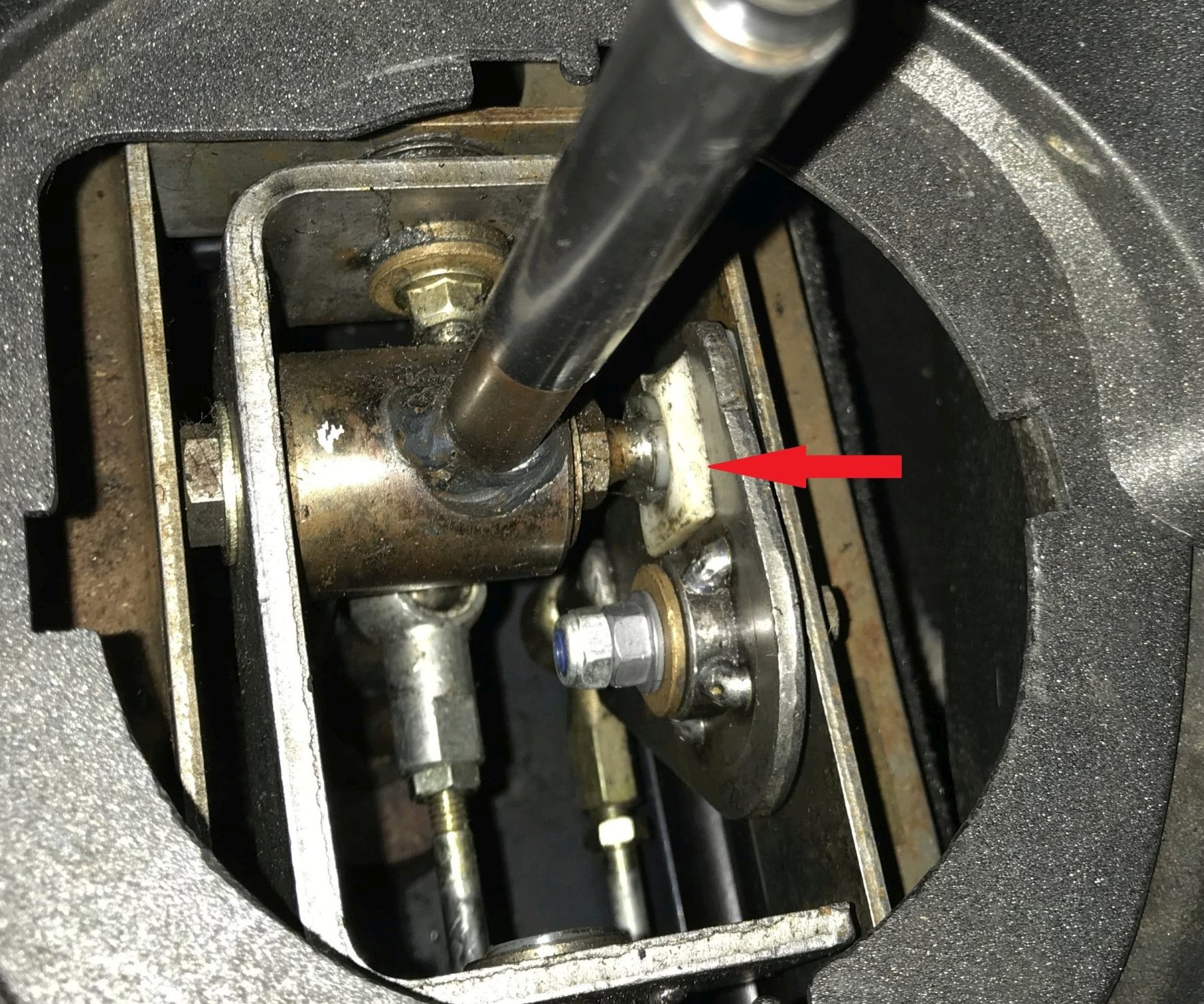

ich möchte mich da mal einklinken --- gleiches Problem, Rückwärts spring immer raus.
Beim einlegen schlägt der Schalthebel schon an der Karosse an :-(
Ich hab mal den Faltenbalg runtergenommen und geschaut. Für den Rechts/Links Zug ist für die Kraftübertragung so ein Kunstoff "Gleitstein" vorgesehen. Der hat bei mir recht viel Spiel (so am oberen Ende des Schalthebels re_li ca. 5cm).
Wie heisst das Teil offiziell und hat einer einen Tipp wo ich das bekommen kann ?
Volker
Volker

leider nicht .... :(
Das Teil meine ich :
IMG_1463.JPG [ 567.11 KiB | 27107-mal betrachtet ]
