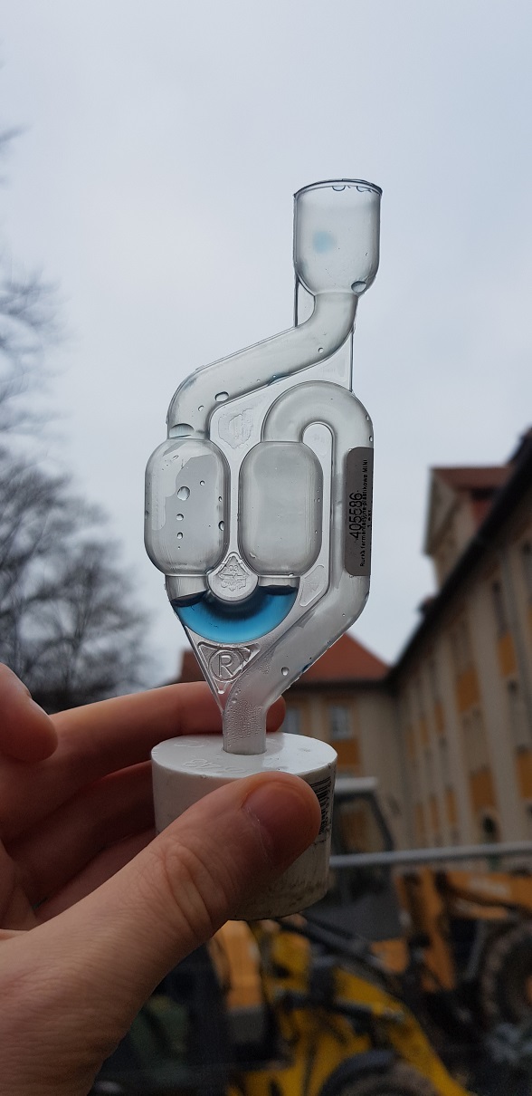

So... ich bin endlich mal zum testen gekommen.
Vorher-Nachher-Bilder.
Irgendwie ist es weder grün noch gelb geworden. Also scheint es nicht die Dichtung zu sein?
Ich habe eben auch mal die Entlüftungs-Schraube am Kühler aufgedreht, kam nichts raus. Also auch kein Wasser. Aber das bringt mich zu meiner weiteren Frage... Wasser nachfüllen: Im kalten Zustand ist das Thermostat ja zu, d.h. ich kann ja eigentlich nicht das komplette System füllen, oder?
20181214_135538.jpg [ 162.96 KiB | 13687-mal betrachtet ]
20181214_140317.jpg [ 154.06 KiB | 13687-mal betrachtet ]

Beitrag Re: Kühlwasser steigt bis zum Deckel
Doch kannst du Ausgleichsbehälter Voll machen und dann Und dann in richtiger Reihenfolge Entlüften !

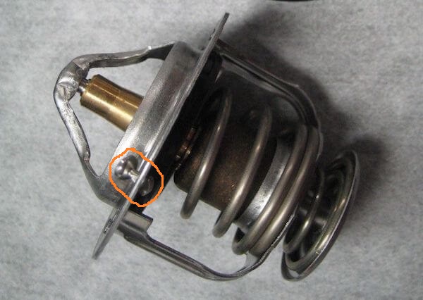

Ein Thermostat mit Entlüftungsnippel ist dein Freund. Hab ich drinnen und entlüften war ein Traum.
Vorher: alle Entlüftungsschrauben aufmachen, anfüllen bis es überall rauskommt, zumachen, anwerfen und warten, Kühlwasserstand laufend kontrollieren und gegebenenfalls nachfüllen. Irgendwann gluckerts kräftig (Thermostat öffnet), Motor abstellen und sofort nachfüllen, nochmals entlüften usw. und so fort. Lästig.
Anbei ein Beispielbild mit Nippelchen:
Thermostat.jpg [ 67.32 KiB | 13600-mal betrachtet ]

Oh my .. ein Nippelbild xD das ist aber ein temperaturabhängiger, richtig? Also kann ich den bei mir mit PRT nicht einbauen.
Mi 19. Dez 2018, 10:16
Ach so... dann wahrscheinlich nicht, kenn den PRT nicht so. Vielleicht weiß da ja jemand mehr.
Mi 19. Dez 2018, 11:36
Nein wenn du ein PRT drin hast kommt in das thermostatgehäuse ein sogenannter Dummy
