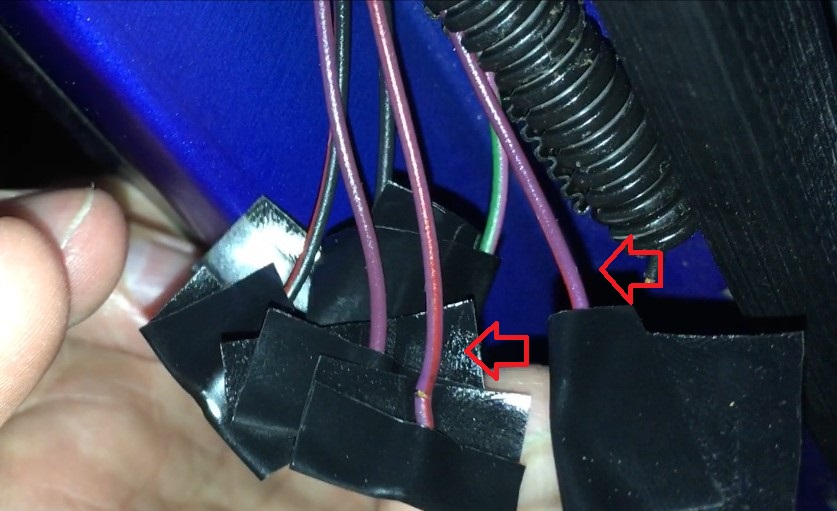

Liebe MG Community,
wir sind seit Jahren stolzer Besitzer eines MG-TF 135. Und unser MG (Marylin) soll 30 Jahre alt und mehr werden :-)
Doch nun suche ich schon seit ein paar Tagen nach einer Lösung eines abgerissenen Kabelbaum im Bereich der Kofferraumklappe. Angefangen hat alles mit einer nicht mehr ausgehenden Hupe. Erst habe ich die SCU, genauer gesagt die 5 Relays im Verdacht gehabt oder den Hupenknopf. Aber nach diesem Wochenende kamen noch neue Fehler dazu. Bei geschlossenem Fahrzeug ging irgendwann immer das Warnblinklicht (ich denke Alarmanlage) an. Wenn man die Fahrertür geöffnet hat, hat man die Ver- und Entriegelungsmechanik in der Tür permanent gehört. Aktuell lässt sich die Beifahrertür nicht mehr öffnen.
Bei genauerem Suchen habe ich im Kofferraum ein abgerissenen Kabelbaum zur Heckklappe gefunden. Und ich vermute, das hier die Ursache aller Fehler liegt. Ich kann zwar die abgerissenen Kabel verbinden, allerdings gibt es 2 Schwarze gebrochene Kabel und 2 Lila Rote. Genauer gesagt sind es 4 Paare mit den Kabeln an der Heckklappe. Meine Frage an euch, ob jemand einen Tipp geben kann, welche schwarzen (Maße vermutlich unkritisch) und Lila Rote Kabel zusammengehören? Einach Ausprobieren möchte ich das lieber nicht, um weitere Schäden zu vermeiden.
Über Tipps eurerseits würde ich mich sehr freuen.
Ich habe mal 2 Bilder hinzugefügt, um das besser zu beschreiben.
Gruß Micha

Dumme Frage, sind die beiden komplett schwarz/lila? Oder eines z.Bs. lila und das andere lila/rot?
Ansonsten sag' ich gleiche Farbe, gleiche Funktion. Zwei weil der Strom für ein Kabel zu hoch wäre. Sprich es ist egal, welchen Schwarzen Du mit welchem Schwarzen auf der anderen Seite verbindest.
Allerdings würde ich die Verbinder nicht an der Knickstelle unterbringen, sondern großzügig davor und dahinter einen n-poligen Stecker neu anbringen oder direkt ab dem Sammelstecker neu machen.

Hallo Kai, danke für deine schnelle Antwort. Anbei nochmal ein Bild die in dem Plastikstrang, der an der Heckklappe hängt. Da kann man sehr gut die Kodierung der Farbe erkennen, die dann mit den Kabeln am eigentlichen Kabelbaum verbunden werden müssen. Leider gibt es 2 Lila Rote Kabel. Kein Unterschied zu erkennen. Und 2 Schwarze, wobei ich bei Masse glaube, das das eher unkritisch ist. Ich habe mir selber schon die Frage gestellt, ob es egal ist, welches gebrochene lila / rote ich mit dem entsprechenden auf dem eigentlichen Kabelbaum verbinde. Die Chance ist 50:50, das du das richtige erwischt. Oder ist das an dieser Stelle auch egal wie bei der schwarzen Masse?
Bezüglich Schaltplan habe ich schon das MG Repair Book bemüht. Da gibt es zwar Schaltpläne, aber scheinbar nicht das, was ich suche.

Das Problem hatte ich vor 2 Jahren auch.
Grund: Der Kabelbaumteil zur Heckklappe ist mit Kabelbinder an dem Scharniergelenk der Heckklappe fixiert. Dies führt zu übermäßiger Beanspruchung am Ort des Austritts aus dem Hauptkabelbaum.
Lösung meinerseits: Alles was die Bewegungsfreiheit behindert entfernen. Also keine Kabelbinder mehr, Verlängerung aller Kabel, die zur Heckklappe führen (bei mir 10 cm), Schrumpfschlaäuche uber die Lötstellen der einzelnen Drähte. Abisolieren mit Klebeband. Funktioniert seither prächtig.
Zu den Kabelfarben: Achten auf die unterschiedlichen Breiten der Farbstreifen. Lila-rot ist nicht gleich rot-lila, die Streifen sind unterschiedlich breit. Also Rot-Lila ist ein rotes Kabel mit einem dünneren Streifen Lila und umgekehrt. Viel Glück! :up:

Um hier mal Klarheit ins Denken zu bringen, was die acht Kabel zum Kofferraumdeckel beim TF so machen:
1-3. Es gibt drei schwarze Leitungen, die alle zum selben Masseanschluss (K108) führen, die dürfen also gern vertauscht werden. Eine geht zum Schalter "Kofferraum offen", eine zum Schalter am Schloss, einer zur hohen Bremsleuchte. Alles Masseverbindungen.
4-5. Es gibt zwei lila-rote Kabel, die im Kabelbaum dann zum selben Abgriff führen. Im Deckel geht eins davon zum Schalter "Kofferraum offen", eins zur Kofferraumleuchte – beide schalten bei offenem Kofferraum gegen Masse. Vom Mittelabgriff im Hauptkabelbaum geht es dann zur Warnleuchte "Kofferraum offen" im Instrumentenfeld und zur Alarmanlage. Auch diese Kabel können problemlos vertauscht werden.
6. Es gibt ein schwarz-rotes Kabel, das vom Schalter am Schloss zur Alarmanlage läuft.
7. Dann noch ein lila Kabel, dies liefert 12V Dauerplus für die Kofferraumleuchte. Vorsicht! ist immer Saft drauf, solange die Batterie angeklemmt und Sicherung 3 unterm Lenkrad noch drinnen ist.
8. Schließlich noch ein grün-lila Kabel, das vom Bremslichtschalter kommt, und geschaltete 12V an die hohe Bremsleuchte liefert.

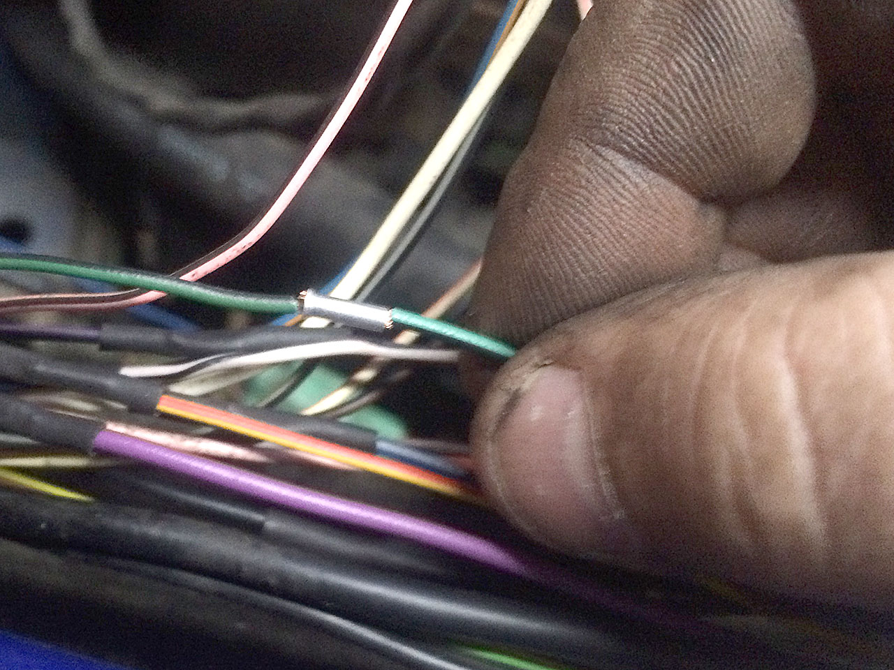

Here you go:
Dateikommentar: Aderendhülse
1-ferrule.jpg [ 226.62 KiB | 45581-mal betrachtet ]
Dateikommentar: Schrumpfschlauch
2-shrink-on tube.jpg [ 268.84 KiB | 45581-mal betrachtet ]
Dateikommentar: passend ablängen
3-trim wire.jpg [ 269.44 KiB | 45581-mal betrachtet ]
Dateikommentar: zusammenschieben
4-join wires.jpg [ 316.09 KiB | 45581-mal betrachtet ]
Dateikommentar: crimpen
5-crimp wires.jpg [ 325.41 KiB | 45581-mal betrachtet ]
Dateikommentar: Schrumpfschlauch draufschieben
6-slide on tube.jpg [ 310.66 KiB | 45581-mal betrachtet ]

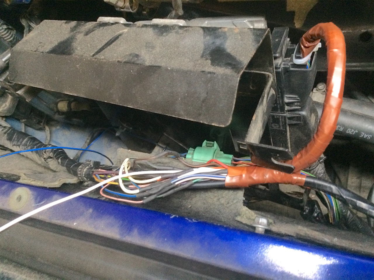

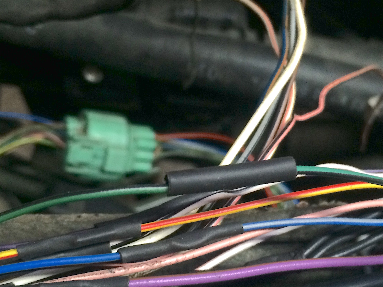

Kabelbaum fertig.jpg [ 364.77 KiB | 45581-mal betrachtet ]

Hallo liebe MG Fans, und vielen vielen Dank an Mykel für die Hilfreichen Tipps bezüglich Aderpaare.
Ich habe am Wochenende neben dem Reifenwechseln auf Winterreifen auch das Thema Kabelbaum abgearbeitet. Zugegeben war das alles etwas fummelig aufgrund der enormen Platzverhältnisse neben der Benzinpumpe :lol: , aber nach 3 Stunden werkeln wurde es wieder Licht in der Heckklappe. Auch das 3. Bremslicht wurde wiederbelebt zur Überraschung meiner Freundin :-)
Und ich habe es so durchgeführt, wie Mykel beschrieben hat. Habe Aderendhülsen verwendet 2,5. Defekte Leitung mit 1,5 Kabel verlängert um 10 Zentimeter. Entsprechend vercrimpt und Schrumpfschlauch drüber. Auf der anderen Seite der verlängerten Kabel das gleiche Spiel nochmal. Das hat alles TOP geklappt. Abschließend noch alle Kabel mit Isolierband umwickelt. Fertig.
