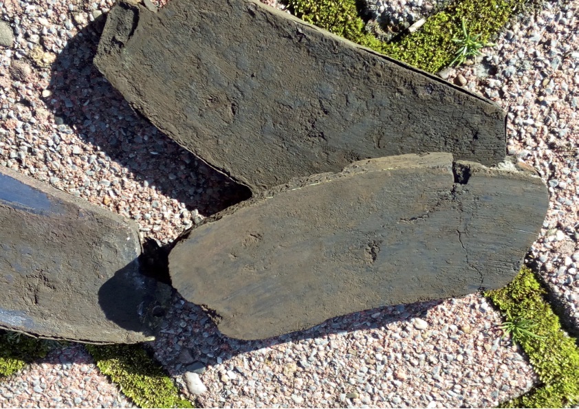

gestern meine Bremsbeläge an der Vorderachse getauscht. Nach einem Tritt ins Leer, beim Bremsen, hatte ich schon nichts Gutes erwartet. Zum Vorschein kam dann das:
An beiden Seiten hatte sich der Belag von der Trägerplatte auf der Bremskolbenseite gelöst. Links ist der Belag kpl. zerbröselt, darum auch der Tritt ins Leere.
Eingebaut 03.2014, Laufleistung ca. 40.000km
Ich fahre die Lucas 240mm Serienbremse
Keine billigen Beläge von eBay, sondern
EBC Greenstuff mit EBC Serienbremsscheiben
im Fachhandel erworben.
Hat jemand das gleich schon erlebt?
Uli

Viereinhalb Jahre sind nun kein sooo hohes Alter für die Beläge. Da darf sowas nicht passieren. Die kolbenseitigen Beläge werden zwar immer etwas stärker abgenutzt als die äußeren, aber wenn das so massiv ist (und die Sättel nicht verklemmt sind), dann ist das für mich ein Produktionsfehler.

"in diesem Fall kann ich leider genau das bestätigen, was Ihnen bereits der Händler geschrieben hat.
Bei der Problematik der Korrosionsbildung zwischen Rückenplatte und Reibmaterial handelt es sich
um kein spezifisches Problem der Bremsbeläge von EBC BRAKES sondern vielmehr um ein generelles,
markenübergreifendes und physikalisches Phänomen im Bereich der Bremsentechnik.
Bremsbeläge sind extrem hohen Temperaturschwankungen ausgesetzt. Durch diese thermischen
Belastungen kommt es während des Betriebs zu Hitzespannungen des Reibmaterials, weshalb es
hier in Einzelfällen zu feinsten Haarrissen an den Kanten zwischen Belag und Rückenplatte
kommt.
Diese Risse werden gewöhnlich durch eine Werkstatt spätestens beim Reifenwechsel
erkannt - in diesem Fall muss der Belag umgehend ausgewechselt werden. Eine möglicherweise
noch ausreichend vorhandene Belagsstärke darf keinen Einfluss auf diese Entscheidung haben!
Werden die Beläge zu diesem Zeitpunkt nicht ausgetauscht oder werden die Risse nicht erkannt,
kommt es hier zum Eindringen von Schmutz & Wasser was wiederum über eine gewisse Zeitspanne
hinweg zur Korrosionsbildung zwischen Rückenplatte und Reibmaterial führt.
Die Stabilität der Verbindung ist dann unter Umständen nicht mehr gewährleistet und es kommt
unweigerlich zum Ablösen des Belags von der Rückenplatte.

Wieso hab ich diese Probleme nicht, trotz EBC Greenstuff und EBC Scheiben?
Für mich sieht das ein wenig nach Korrosion durch lange Standzeit aus.
Abgesehen von den unzureichend fotografierten Bildern, ich sehe gern Bilder von allen Seiten.

Joezapp hat geschrieben:
ist auch meine Vermutung. Vielleicht kriegen wir noch Details ( wie alt ( zeitlich ) und wie alt ( in Kilometer) waren die Beläge ? )
Beläge sollen ja vom Fachhandel sein.
Bzgl. Bildern: im 2. Bild ist der mittlere oberen Belag auch nicht ok ? scheint nicht der "abgefallene" Belag zu sein.
Auch hier wären Details hilfreich vom TO.
Fr 16. Nov 2018, 22:40
Beitrag Re: EBC Greenstuff
Steht doch alles oben, 40tkm in ca. 4,5 Jahren. Also nicht wirklich wenig gelaufen (selbst für meine Verhältnisse), ergo keine Standschäden.
Fr 16. Nov 2018, 22:46
Das sagt garnix. Ich fahre im Jahr ca. 15.000 km. Wenn dann 2 Saisonen nix gefahren wird, die Kiste neben der Straße (Salz, Spritzwasser etc.) steht, na dann...
Einer der Beläge sieht noch recht ordentlich aus, der andere scheint durch festrosten an der Scheibe gerissen (das kennt jeder, der nach Regen einmal weggefahren ist. Da knackts dann weil die Beläge an den Scheiben "kleben", also festgerostet sind), die beiden anderen (ich denke die außenliegenden) sind vollkommen hinüber.
Sehr merkwürdig. Ich würde gerne mal Fotos von den Bremszangen sehen.

Der Wagen wird täglich bewegt auch im Winter. Streusalz, Regen, Schnee alles dabei. Bin Laternenparker. Mache noch ein paar Bilder am WE. Auto ist fast Rostfrei, mangelnde Pflege scheidet aus. Wartung und Reifenwechsel grundsätzlich in einer Fachwerkstatt. Diesmal selber die Beläge gewechselt da Feiertag war und ein weiterfahren nicht möglich war.
