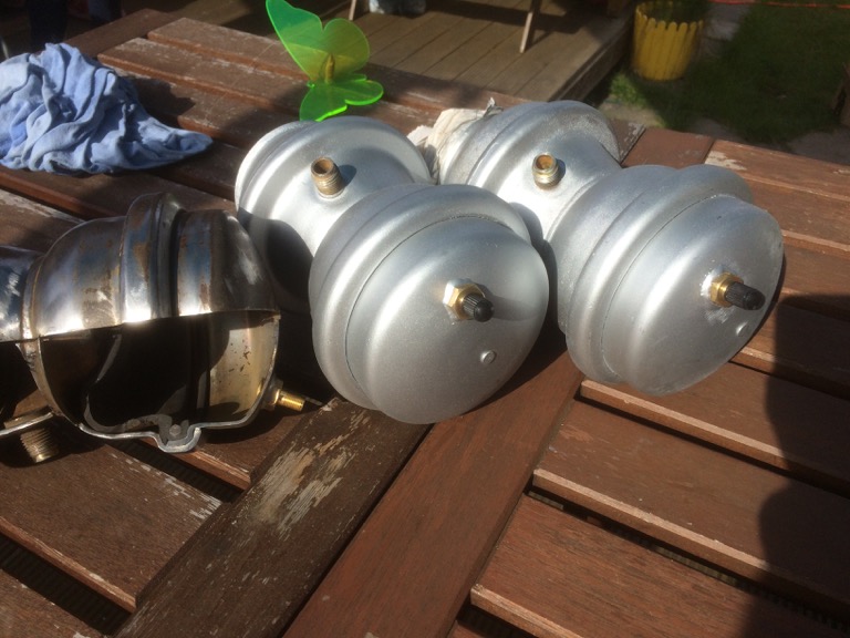

So sieht das jetzt bei mir aus.

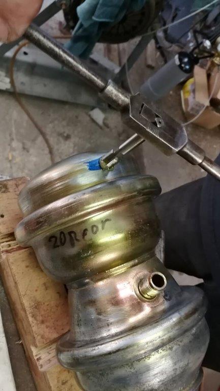

Ich hab bei alibabaexpress mir Messing Schrader ventiele gekauft die einen 1/4 zoll anschluss auf der anderen seite haben.
Unfassbare 1,22$ fürs pärchen. :mrgreen:
Loch rein, 1/4 zoll gewinde reingeschnitten, alle späne durch das loch wieder rausgeholt, (Pressluft, Magnetstab,)
schraderventilnippel etwas gekürzt, damit er innen nicht soweit übersteht, schön blank gemacht, reingeschraubt, in ein Eimer mit wasser gestellt, mit dem bunsenbrenner kurz warm gemacht, lötzinn drauf, schwupp dicht!

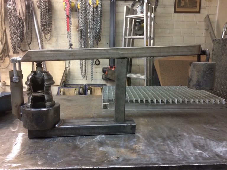

ach ja, ich hab mir noch ne vorrichtung gebaut um Die Dinger mal ordentlich belasten zu können. Macht da mal hydragas rein, verschliest das ding mit so nem individualisierungsventil und dann geht mal 20-30 mal richtig fett einfedern und ihr werdet die hydragaspampe hinterher nicht mehr wiedererkennen. nach der 4ten Füllung ist die schmocke dann raus und man hört, dass dieses dämpfungsventil im innern wieder deutlich freier abeitet.

Auf der Vorrichtung ist gerade meine aufgeflexte dose drauf als Anschauungsobjekt. Das Gewicht da hinten hängt deshalb dran, weil ich damit abschätzen will wieviel druck noch in der Dose ist !bevor! ich die aufbohre.
Das geht allerdings erst dann wenn man da drin mal ordentlich gespült hat, da bei allen Dosen die Ich bisher in die Finger bekam dieses Dämpungsventil zwischen den Kammern so verdreckt waren, dass man da keine "zuverlässige" Messung vornehmen kann.
Ist ja auch egal, der eigentliche zweck dieser Vorrichtung ist wohl eher ein wunschtraum, Ich glaube kaum dass ich mal ne "gebrauchte" Dose bekomme, die tatsächlich noch vollen Druck hat.
Aber zum spülen und saubermachen ist das Ding echt praktisch. :mrgreen:

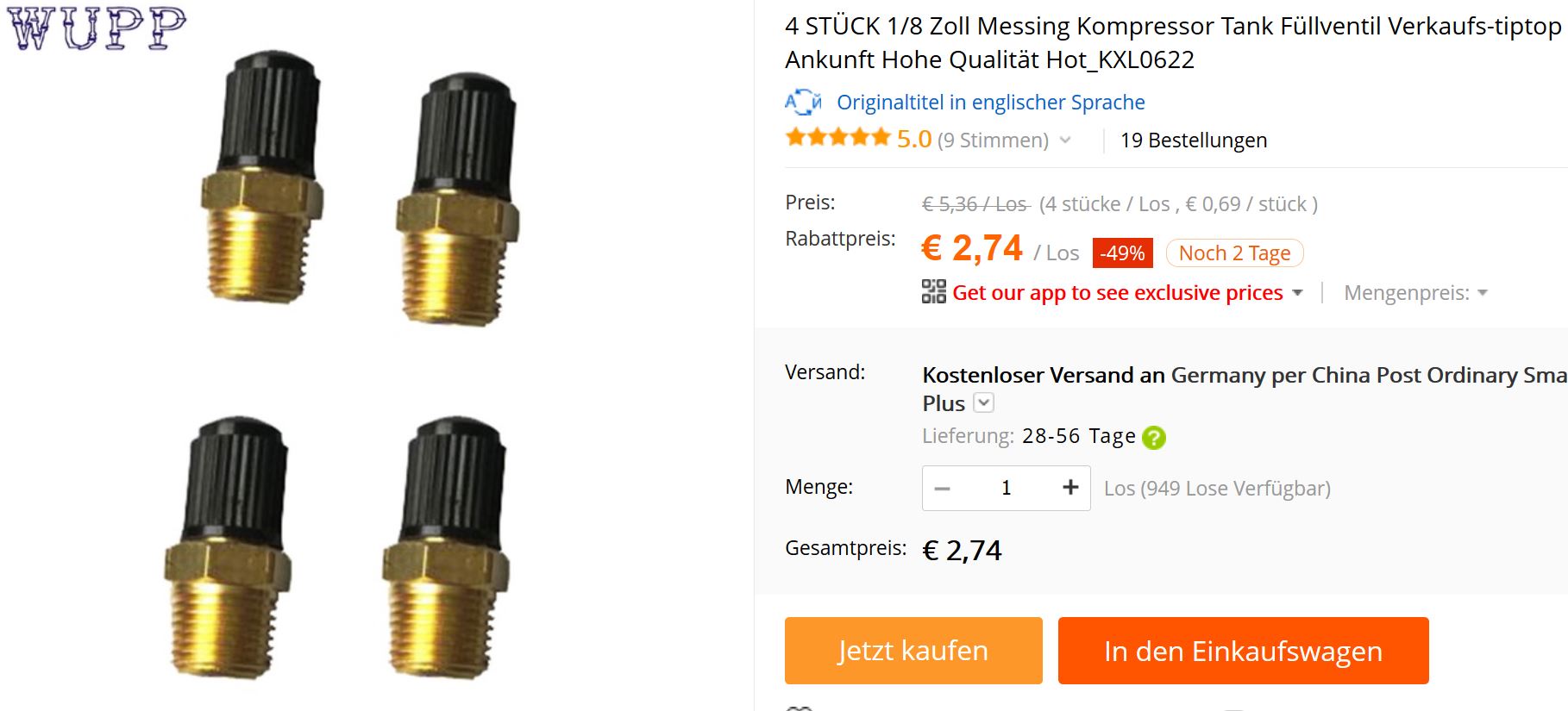

Und schon wieder was vergessen:
https://de.aliexpress.com/item/2PCS-1-4 ... 06899.html
Jetzt sogar nur noch 1,85 $

nun ja, ich hab die ventile für hinten so angebracht wie es auf den Bildern weiter oben im Thread auch zu sehen ist. genau über dem Anschlussventil fürs Hydragas.
besser zum nachträglichen drankommen wäre wenn man da für hinten die beiden ventile jeweils leicht aus der gedachten mitte rausnimmt. dann wären die aber unterschiedelich und ich wollte die positionen so, dass die eben auf beiden seiten passen.
geht auch plug and play.
Vorne hab ich die Ventilemittig oben drauf gesetzt, da wo eigentlich die Niet sitzt.
dazu muss man am Auto dann ein Loch bohren, da auch meine Ventile tatsächlich 2mm zu hoch auftragen.
Man sieht unter der fronthaube so ne runde erhebung, da einfach auf dem höchsten punkt ein Loch rein und schon klappts.
Auf der anderen Seite ist dieser Hubbel unter dem Sicherungskasten. da genau das gleiche.
Ich hab allerdings diese Seite genauso gebaut wie hinten, (hab die Dosen beim Bohren verwechselt) und dabei kam raus, dass ich das Loch fürs ventil hinter dem Halteblech für die fuse box bohren konnte.
Für vorne könnte man die Ventile auch so setzen wie weiter oben Im Thread von jemand anderem gezeigt, dann braucht man gar nicht bohren aber ich will nicht so viel Hitze in die nähe der Membran geben. Die soll ja die nächsten 20 Jahre auch noch anstandslos dicht sein. :mrgreen:

1. habe die Satur Ventile nicht eingebaut, weil mein Vertreuen in die eigenen DIY Fähigkeiten geschwunden ist und ich das Konzept vom Markus für meine Zwecke besser geeignet ist.
Habe mir aus CN per Aliexpress 1/8 Zoll Schrader Ventile besorgt. (Stück rund 80 Cent)
Tel. Rücksprache mit Markus ergab das er das größere Gewinde 1/4 Zoll für leichter zu verarbeiten hielt.
Egal es geht beides.
An den Ventilen wurden Dank einem rührigen Spezialisten in der Nähe von Giessen das Gewinde ein Stück abgedreht, damit es die Stickstoffmembran nicht trifft. Ventileinsatz latürnich vorher rausschrauben
Bereich für das Ventil blank schleifen.
Dann Kernloch in die Einheit bohren, Fett am Gewindebohrer hält schon mal etliche Späne fest.
Grat entfernen (nicht senken !) Ein kleiner Magnet am Schachlikspiess hilft sehr.
Gewinde schneiden und das Gewinde ordentlich *schlackerig* machen, denn das gekürzte 1/8 NPT Gewinde is hinten ja nun mal dicker als vorn.
Dann kommt Lotpaste (bleifrei geht auch) an das Gewinde und dann vorsichtig senkrecht einschrauben.
Das Ganze mit der Lötlampe (erst das Stahlblech der Einheit) erhitzen bis Lot schön als Kehle am Ventil fliesst und abkühlen lassen.
Dann Ventileinsatz wieder einbauen, Gas einfüllen und Einheit rostschützen.

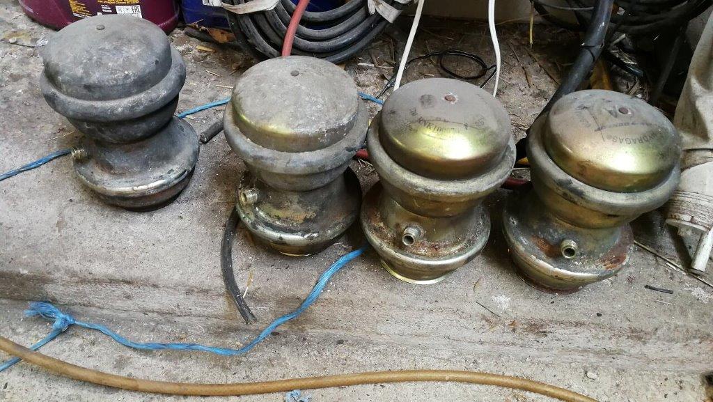

ventile.JPG [ 130.24 KiB | 32990-mal betrachtet ]

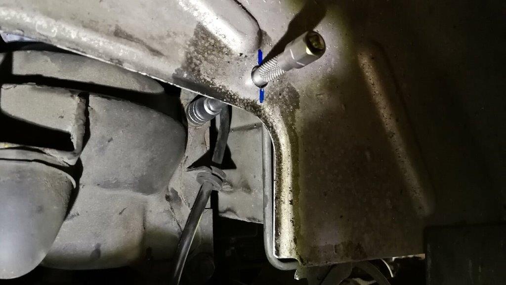

Dateikommentar: Tipp: 10er Loch für Knarrenverlängerung in hintere Radhäuser bohren. Erleichtert den Wiedereinbau ungemein. (Achtung Bremsleitung dahinter beachten)
IMG_20180719_165316.jpg [ 71.4 KiB | 32990-mal betrachtet ]

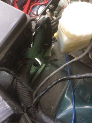

Dateikommentar: 35er Loch vorn rechts. Sicherungskasten dazu abschrauben, beiseite führen
IMG_20180719_170511.jpg [ 56.85 KiB | 32990-mal betrachtet ]
Dateikommentar: Muster... vom Meister gekürzte 1/8 Zoll Teile, eingelötet in aufgesägte Einheit
IMG_20180719_115242.jpg [ 99.49 KiB | 32990-mal betrachtet ]

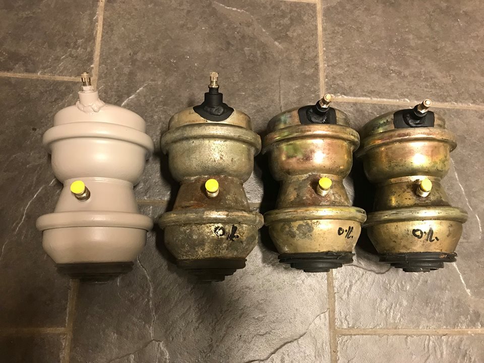

Dateikommentar: ausgetauschte 18 Jahre alte Einheiten.
gekürzte Konusteile hab ich umgebaut.
IMG_20180719_181436.jpg [ 141.2 KiB | 32990-mal betrachtet ]
Dateikommentar: 4x fertig
IMG_20180719_133719.jpg [ 156.62 KiB | 32990-mal betrachtet ]
Dateikommentar: mit Lötpaste eingeschraubt
IMG_20180719_114540.jpg [ 66.6 KiB | 32990-mal betrachtet ]
Dateikommentar: 1/8 Zoll Gewinde
IMG_20180719_114808.jpg [ 50.07 KiB | 32990-mal betrachtet ]
Dateikommentar: Loch hintere Einheit.
Bohrvorrichtung beachten ;-)
IMG_20180719_114528.jpg [ 79.64 KiB | 32990-mal betrachtet ]
Dateikommentar: Loch beim ABS Modulator, könnte auch einen Zentimeter weiter nach rechts hinten, andere Seite beim Sicherungskasten ebenfalls.
IMG_20180719_170523.jpg [ 1.38 MiB | 32991-mal betrachtet ]
Mo 23. Jul 2018, 01:29

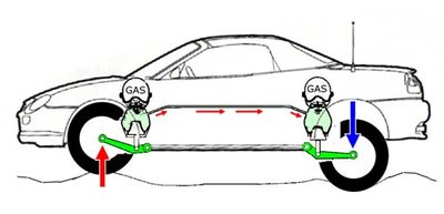

Hallo Dieter Top ,aber jetzt muss ich mal,eine Frage in den Raum stellen! da könnte man doch auch eine gute vordere Einheit hinten einbauen und dem entsprechen mehr Stickstoff einfüllen ?? Oder sehe ich das jetzt falsch ??
Mo 23. Jul 2018, 18:31
Beiträge: 5194
Beitrag Re: MGF und MGF Trophy Stickstoffkammer reaktivieren
Nöh, dann funktioniert die Kompensation vorn zu hinten (gegen Nicken) ja nicht gleichmässig.
Guckst du Grafik:
Dateikommentar: Foto bei Peter ausgeliehen
Fig_hydragas_working.jpg [ 21.47 KiB | 32977-mal betrachtet ]
