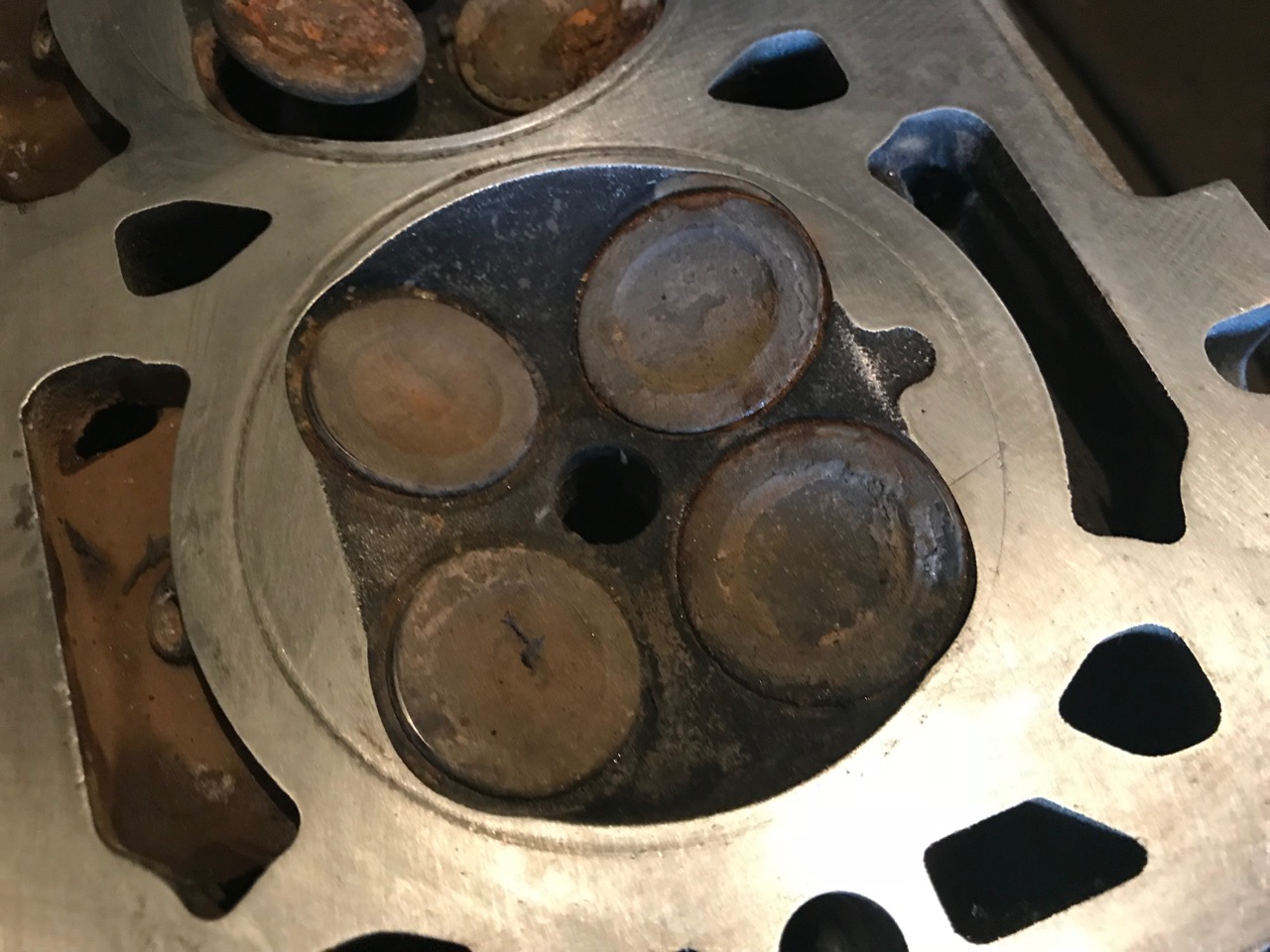

Mann, Mann, was macht ihr da oben nur, dass euch permanent die Karren um die Ohren fliegen …
Kopf wurde geplant … warum? Hatte der tiefe Abdrücke oder war der verzogen? Ich bin mittlerweile soweit, dass mir ein Kopf, bei dem ich auch nur die Vermutung habe, dass der weich geworden ist (durch deutlich sichtbare Abdrücke der Feuerringe) nicht mehr auf nen Motor kommt, der wandert in den Schrott. Also zum Beispiel sowas hier:
Dateikommentar: Kopf = Kernschrott
IMG_2012.jpg [ 240.54 KiB | 25047-mal betrachtet ]
Ich kümmere mich auch überhaupt nicht um so Sachen wie Laufbuchsenüberstand, ich schau nur nach, ob die Buchsen noch fest sind, soll heißen, ich versuche die bei abgenommenem Kopf mit recht viel Kraft zu drehen und zu ziehen. Wenn die lose sind, kommt unten neue Dichtmasse drauf und fertig. Ein guter, harter Zylinderkopf wird die dann schon an ihrem Platz halten. Wenn der aber die Konsistenz von Zitronencremetorte hat, eher nicht.
