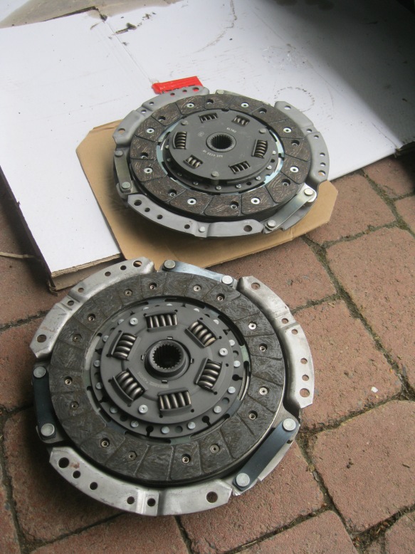

Sodele, neue LuK-Kupplung kam heute, schon eingebaut. Im ersten Vergleich kein großer Unterschied zur Borg & Beck (siehe Fotos).
Ich persönlich glaube nicht, dass es am Kupplungskit lag. Meiner Meinung nach liegt der Fehler am Ausrückhebel. Vielleicht bring ich das Getriebe nochmal in die Werkstatt, um das zu diskutieren, bevor ich nochmal alles zusammenbaue (und später wieder auseinander!).
