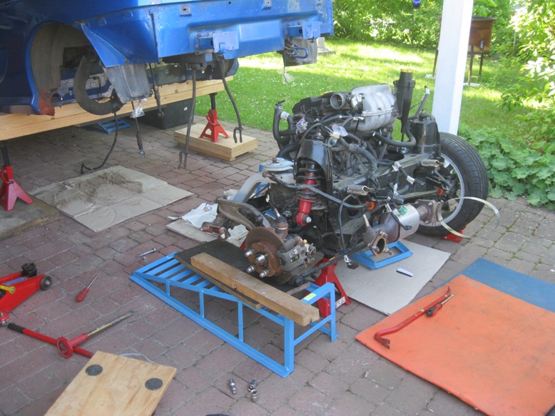

Sooo, habe jetzt (wegen Nachtdienst) in einigen Halbtagesschichten den Hilfsrahmen nochmal rausgeholt und hinters Auto gerollt. Schön Step by Step.
Gestern Getriebeöl abgelassen und die linke Antriebswelle rausgeholt sowie alle Getriebeschrauben etwas gelockert.
Heute kommt der Motorkran zum Einsatz, dann werd' ich das Getriebe mal wegheben. Bin ja selbst schonmal gespannt, was da drin los ist.
Dateikommentar: So sieht's momentan aus.
gearbox.JPG [ 174.78 KiB | 20968-mal betrachtet ]
Wenn ich nichts auffälliges finde, muss das Getriebe in die Werkstatt. Und wenn da auch nichts ist, vielleicht den ganzen Hilfsrahmen/Motor auf einen Anhänger heben und auch hinbringen.
Deshalb hab ich sie auch vorwärts ins Carport gestellt.
Grüße aus Tauberbischofsheim
Christof

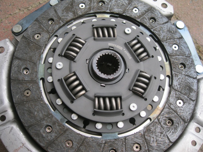

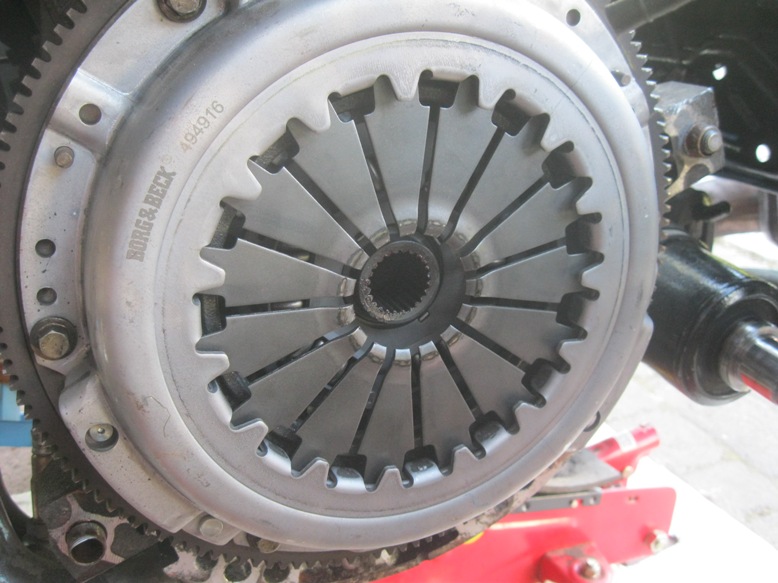

So, hier jetzt die beiden Fotos:
Ausrücklager.JPG [ 111.1 KiB | 20900-mal betrachtet ]
Und die Druckplatte:
Druckplatte.JPG [ 127.45 KiB | 20900-mal betrachtet ]
Sieht ja beides ganz unschuldig aus, nicht?
Ausgeschlafene Vatertagsgrüße aus TBB
Christof
Do 10. Mai 2018, 14:16
Beiträge: 44
Beitrag Re: Kupplungshebel fest
die Mitnehmerscheibe ist verkehrt montiert. In aller Regel muss die Mitnehmerscheibe mit dem vorstehenden Teil der Innenverzahnung in Richtung Schwungscheibe montiert werden. Auf den meisten Mitnehmerscheiben ist die Richtung markiert: Flywheel side oder ähnliches, also Schwungscheibe.

Kupplung ist ab. Auf der Innenseite (Richtung Schwungscheibe) ist Flywheel Side aufgedruckt:
Druckplatte1.JPG [ 157.53 KiB | 20809-mal betrachtet ]
Die andere Seite zum Vergleich:
Druckplatte2.JPG [ 174.72 KiB | 20809-mal betrachtet ]
Was jetzt :( ?
Fr 11. Mai 2018, 17:20
Beiträge: 44
also war sie jetzt richtig drin, wenn ich die bilder recht interpretiere.
dann bleibt nur noch die möglichkeit dass es grundsätzlich die falsche kupplung ist oder du musst den fehler im Übertragungsweg weiter suchen. das getriebe schliess ich jetzt mal aus. is ja vorher auch gelaufen, oder?
