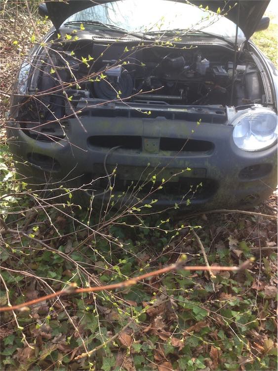

Vom Mistbock hab ich mir den Scheinwerfer geborgt :
voll bemoost.jpg [ 93.63 KiB | 26819-mal betrachtet ]
Da geh ich jetzt sicher die Tage bei, die Birken wollen Ihn schon nicht mehr wirklich freigeben. Muss die wohl erstmal fällen.
Und das Grüne ist echt Moos ! :mrgreen:

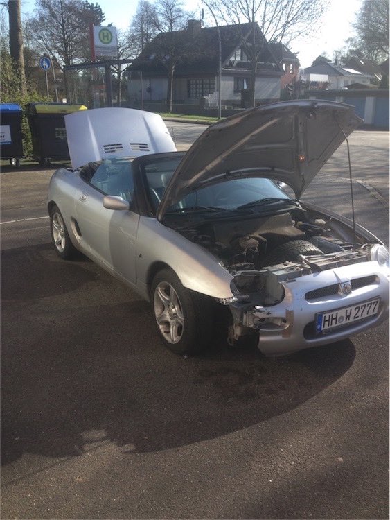

Jetzt hab ich ausIhm echt ne schräge Kiste gebaut , den ich erstmal vorführen muss ...
SirPrise / Sascha meinte ganz treffend : eine Clownsnase ;) , Recht hat er ! Ich finde fast , er grinst :
Clownsnase.jpg [ 92.79 KiB | 26819-mal betrachtet ]
Das ist noch nicht ganz gerade, aber der Bumper unter der Schürze hat nen Zentimeter abgezogen bekommen , das kommt noch !
