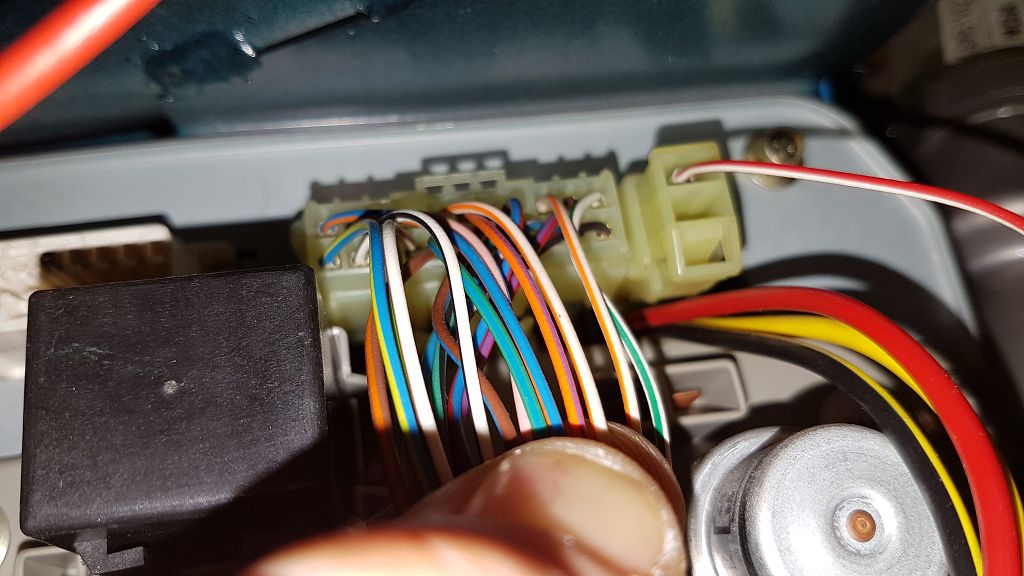

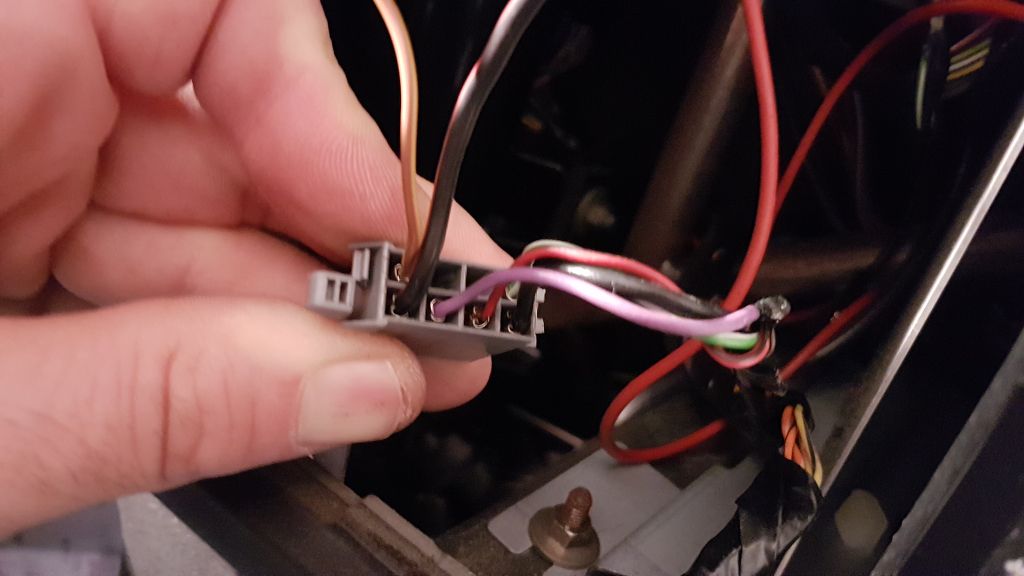

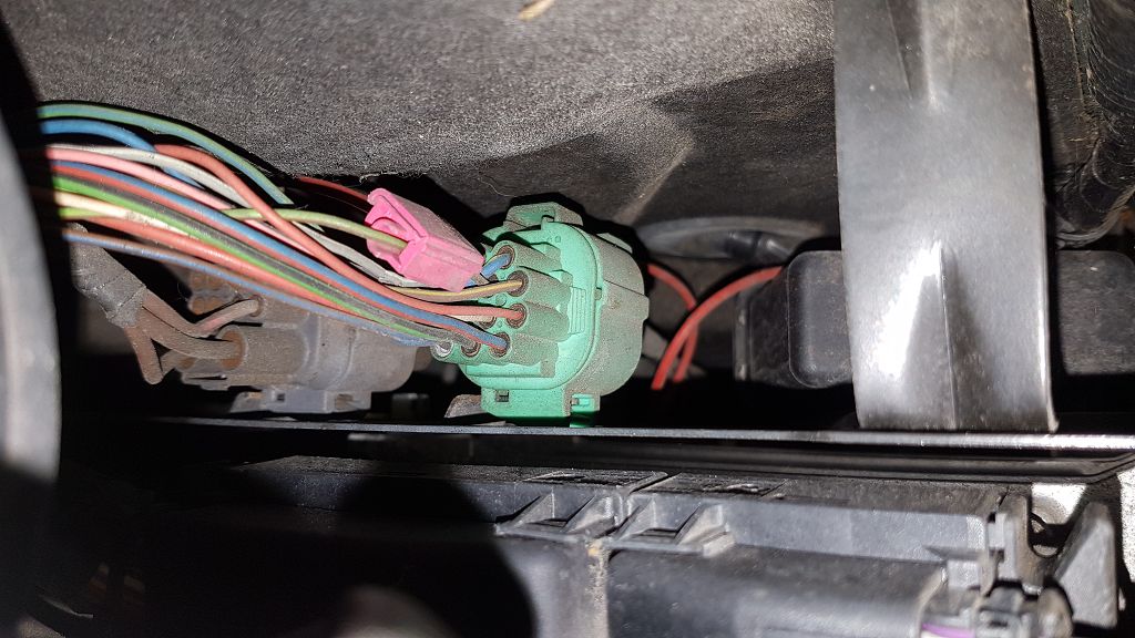

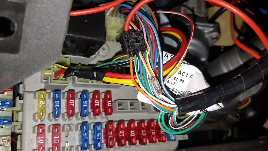

bin gerade dabei den TF der Freundin herzurichten. Da ist mir ein rotes Kabel aufgefallen, welches vom Kofferraum zum Radio (Iso Stecker, Schwarz-Rot)geht. Ein weiteres Kabel wurde vom Stecker unter der Sicherungskasten abgezweigt und an den Iso Stecker Glb-Braun geht. Was wollte der Erbauer denn hiermit bezwecken? Habe zwar das Elektrohandbuch, konnte aber die Kabel nicht identifizieren.

Stecker am Steuergerät im Kofferraum, hier wurde Grün-Braun abgezweigt

Iso Stecker am Radio, Rot-Schwarz (hier geht das Kabel vom Kofferraum ran)
An Gelb-Braun geht das Kabel vom Sicherungskasten

Sicherungskasten.jpg [ 119.92 KiB | 6480-mal betrachtet ]

Wäre cool wenn ihr etwas Licht ins Dunkel bringen könntet. Da die Karre problemlos läuft will ich nur ungern zurück bauen. Laut Iso Stecker müsste es sich ja um die Geschwindigkeitslautstärkeblabla und Telefon Stummschaltung handeln.

Das Kabel am Sicherungskasten (weiß-orange) ist in der Tat das Geschwindigkeitssignal, kommt direkt vom Geber hinten und spleißt sich an der sichtbaren Abzweig-Stelle (blank, bitte wieder isolieren!) zwischen Tachoeingang und Servo-Steuergerät auf. Das dürfte am Radio also die GALA steuern.
Das andere Kabel vom Stecker zwischen Haupt- und Motorkabelbaum (C0449, Pin 6, grün-braun denke ich) kommt vom Rückfahrlichtschalter-Ausgang, führt also 12 Volt, wenn der Rückwärtsgang eingelegt ist. Das passt zum Becker mit Navi, da werden die Signale gebraucht.
