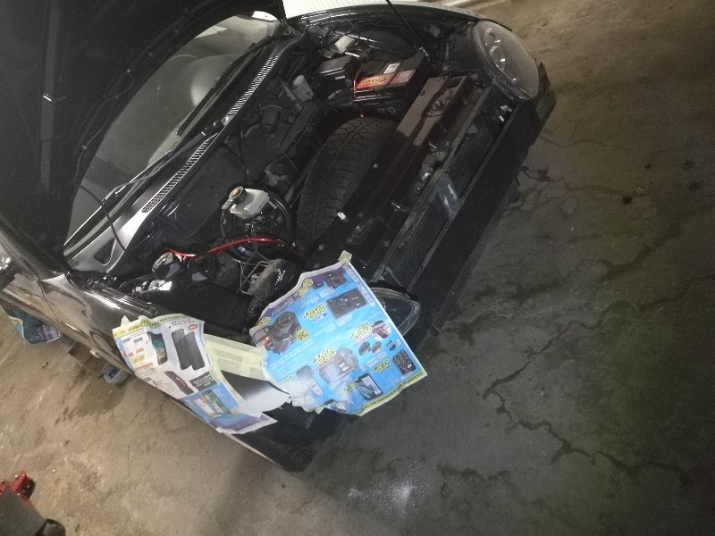

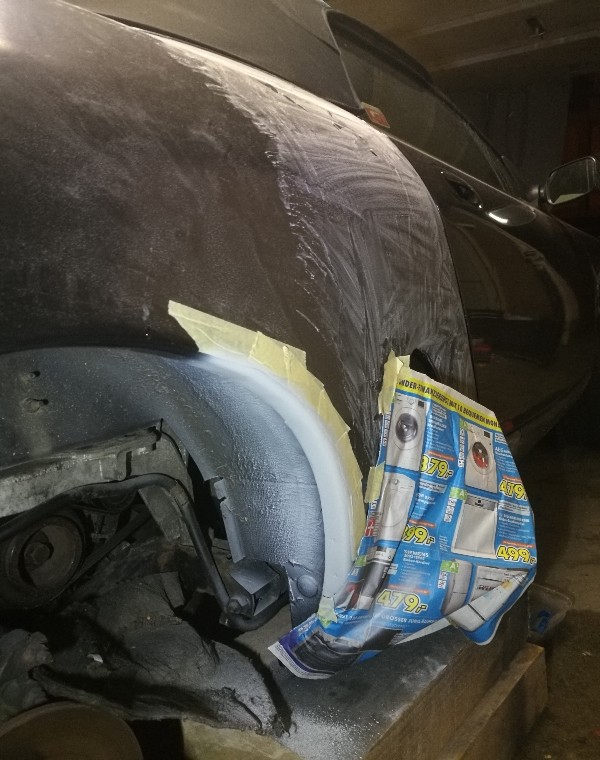

Könnt ihr mir sagen ob denn nun verkürzte knuckels verbaut sind oder nicht. Die TÜV Sprache ist nicht ganz ersichtlich :D
Bei dem anderen Bild sieht man eindeutig einen porösen Keilriemen
Könnt ihr mir sagen ob es die richtige schraube ist um den Spanner zu lösen? Ich hab an ihr gedreht aber von der Spannung hat sich nichts geändert
Di 24. Okt 2017, 19:25
Beitrag Re: TÜV Eintragung
Hi Ja Tieferlegung eingetragen
Schraube für den Riemen ist die richtige aber du musst vorher die Schraube der Umlenkrolle lösen damit du mit anderen spannen oder entspannen kannst .
