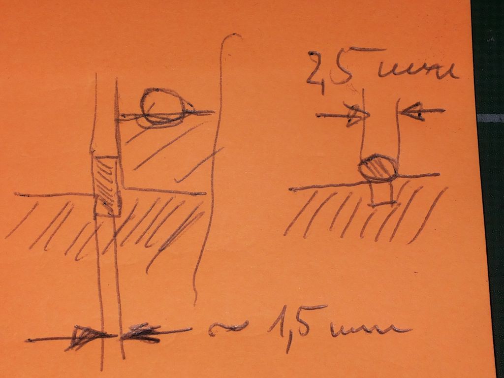

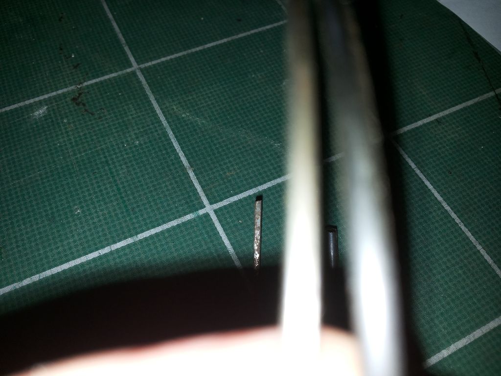

Beim Radlagerwechsel, MK1, ist aufgefallen, dass beim Aftermarket-Satz die Sprengringe nicht passen.
Der runde Ring war durch blosses Drücken mit dem Daumen aus der Nut gerutscht.
Ergo: kann auch die Seitenkräfte nicht aufnehmen!
rund 2,5mm.jpg [ 271.49 KiB | 16517-mal betrachtet ]
original 1,5mm.jpg [ 263.02 KiB | 16517-mal betrachtet ]
20170928_141917.jpg [ 106.72 KiB | 16517-mal betrachtet ]
20170928_141728.jpg [ 77.99 KiB | 16517-mal betrachtet ]

Boaaah, Reinhard, war das so montiert ??? :?: :roll:
Wird ja immer schlimmer was da draussen so unterwegs ist.
