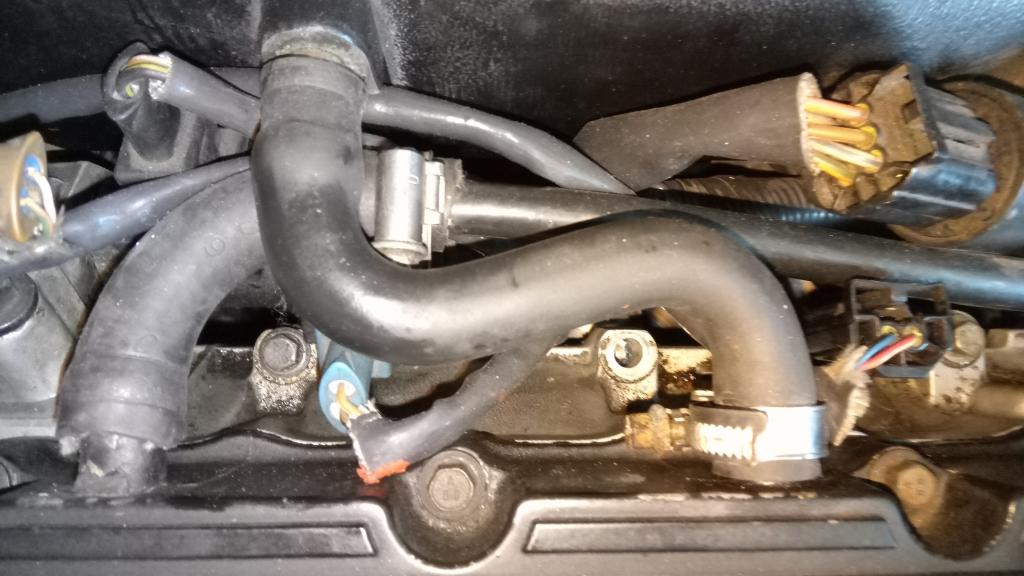

als ich nach dem Ölleck am Auto suchte, und leider feststellen musste das es an der VVC Hydrosteuerung raussift.... stellte ich zusätzlich fest das am Motor eine Schraube weg.
Es ist mir ein vollkommenes Rätsel warum das Teil verschwunden ist.
Ich bin mir aber nicht sicher welche das ist, ich komme mit dem EPC nicht so zurecht.
Kann mir jemand sagen was ich da besorgen muss.
Danke
peter

Beitrag Re: Schraube am Motor weg... Welche ist es ?
Hmm, sieht eher abgerissen aus. Da sollten unsere Experten mal was sagen ....
PS... das Auto war wohl öfter bei der Werkstatt in Petersberg ? ... :angel:

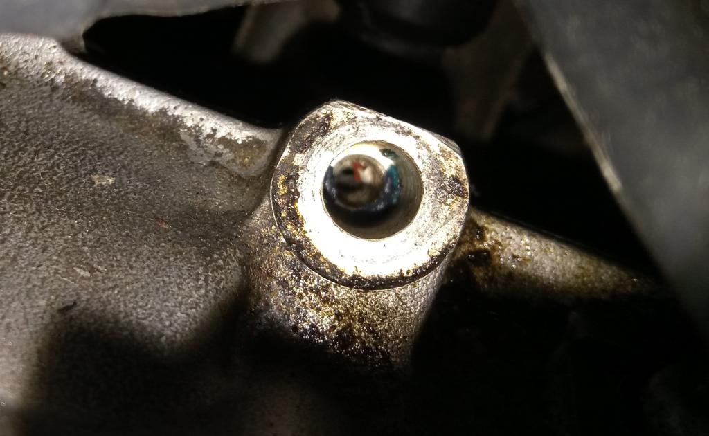

Beitrag Re: Schraube am Motor weg... Welche ist es ? Abgerissen ?
Hallo Dieter,
nein der Wagen war zwar auch mal vorher in Fulda zugelassen (7 Vorbesitzer), aber nicht bei der Werkstat in Petersberg. Der letzte Besitzer war ein Rentner in K'lautern der an verstorben war...
Man weiß natürlich nicht was da alles passiert. Der Wagen wurde beim Franjo in Holland diesen Winter der Motor komplett überholt.
Von daher ist das mit der Schraube und der Ölpfütze extrem ärgerlich.
Sollte wirklich die Schraube abgerissen sein stehe ich mal wieder am ende meiner Möglichkeiten, gerade da das abdichten des VVC Steller erst mal wieder eine neue Herausforderung ist und ich bin mir nicht sicher ob das die einzige Ölquellle ist.

Dieter hat geschrieben:
vermute ich auch.

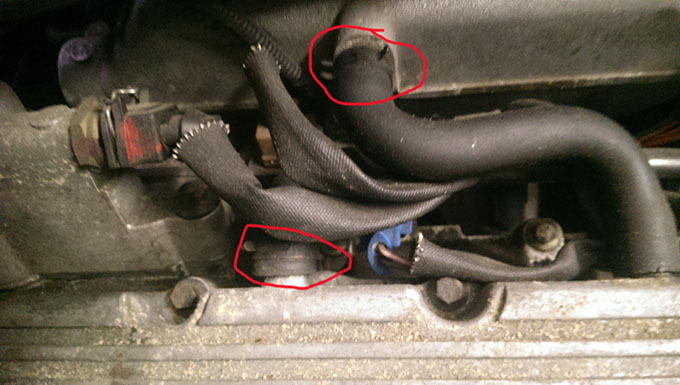

Schraube könnte Nr. 24 bei http://www.mgfcar.de/epc/2296.htm sein.
so nebenbei:
da fehlen 2 Schlauchschellen, siehe Bild
VVC ??? VVC ist das graue Teil links bei mir im Bild.
Andreas, wirds wissen :)
Also 24 LDN10018 - Bolt-flanged head - M6 x 30
26 of
Da tut's dann auch eine x-beliebige M6x30 mit 'ner U-Scheibe
Drehmoment wenns der Camshaft Carrier ist: 10Nm
Dreh die links daneben doch mal raus und pack die rechts rein, wenns passt isses gut, wenn abgerissen wär's halt ... nicht so gut.
PS. Fulda Petersberg hätte ich den Job mit den fehlende Schellen schon zugetraut :lol:
Sieht leider abgerissen aus. Ausbohren und dann neues Gewinde schneiden oder Helicoil verbauen.

gerade Dein 2. Bild gesehen: auf dem Bild sieht man nicht wie tief das Loch ist, zudem ist das Innere im Loch unscharf.
Mit nem Meßschieber einfach mal nachmessen oder eine dünnere Schraube oder einen Draht als Lehre nehmen.
Also für mich sieht es (gerade auch auf Peters Detailfoto) nicht so aus, dass da was abgerissen ist. Wäre m.E. auch sehr unwahrscheinlich, denn auch wenn Stahl in Alu, sind die Gewinde an der Stelle (Nockenwellenkasten -> Dichtmittel) recht gut geschützt. Und an die Schrauben geht eigentlich fast nie jemand dran, und in der Regel keiner, der sich nicht auskennt und drauflos ballert. Also bevor hier lange palavert wird, erstmal checken. Ich denke mal, die wurde vergessen beim Festziehen und hat sich dann losgerappelt.

Guten Morgen,
ich habe gemessen und die Schieblehre sagt 35mm, wenn es also wirklich eine M6x30 ist, dürfte es nicht abgerissen sein :up: .
