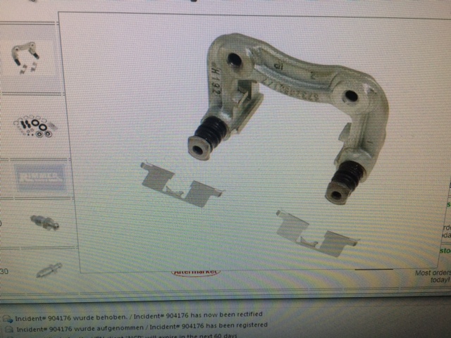

Servus zusammen,
Entschuldigt bitte dies kryptische Überschrift, aber ich habe keine bessere Bezeichnung für die Teile die ich Händeringend suche......
Im Bild diese kleinen "Plätchen" die an den Bremsbacken verbaut sind. Meine sind dem Mechaniker verloren gegangen........
Ich habe alles abgesucht was ich finden konnte, nur leider scheint es diese Teile nicht einzeln zu geben......wenn einer von Euch noch eine IDE hätte wäre ich echt dankbar!
Beste Grüße
Axel

vorn oder hinten... ???
bei guten Bremsklötzern sind die meist mit dabei...
oder werden unter Zubehörsatz geführt...
mal auf die schnelle...
http://www.ebay.de/itm/Zubehorsatz-fur- ... SwIgNXlSIs

Oh Mann, wenn man weiß was man suchen muss ist es einfach...... so ist das mit dem verteufelten Halbwissen!
Vielen Dank für die schnelle Hilfe!!!!
Gruß Axel

..... noch eine letzte dumme Frage: in der Bucht werden die alle für hinten bzw. Hinterachse angeboten...... unterscheiden die sich vorne und hinten? Ich frage, da keine Angebote für vorne zu finden sind (besser, ich finde keine) :(
Gruß Axel
Mo 17. Apr 2017, 18:46
Beitrag Re: Bremsen, diese kleinen Metallplättchen....
ich meine, vorne gibts auch keine...

Kurze Zwischenfrage. Für die große AP sind die nicht so einfach zu bekommen, oder?
Gruß Philipp
Mo 17. Apr 2017, 19:32
Frag mal beim Koch, zumindest die Pins hat er, vielleicht gibts auch Haltefedern

Die Bleche für die AP Bremse gibt's auch einzeln
oder Originalsatz kaufen da sind Bleche und pin dabei

Hat er leider nicht. Werde ich wohl improvisieren oder aber teuer vom Mike Satur besorgen müssen. ;)

AP Bleche gibts mal wieder
http://www.ebay.co.uk/itm/MGF-MG-F-Trop ... YDdTg-Gkew
