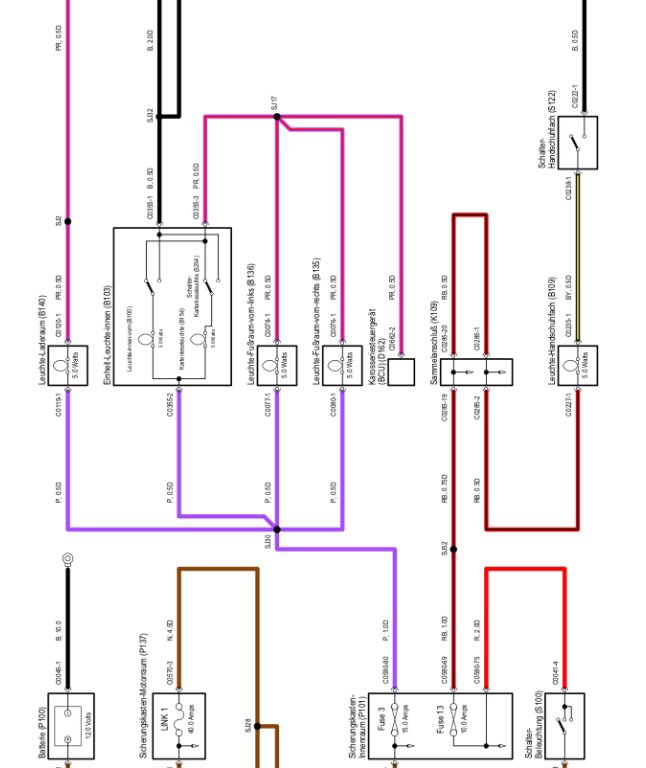

Beitrag Re: Kabelbelegung Innenspiegel (Innenbeleuchtung)
Wenn ich den Schaltplan auf Dieters Seite richtig deute, schaltet da nix über Masse.
Da die Innenraumbeleuchtung ja auch abdimmt, muss das Signal ja aus irgendeinem Gerät kommen was das kann, und das ist nunmal das Karosseriesteuergerät.
Schau Dir die Schaltpläne an. :mrgreen:

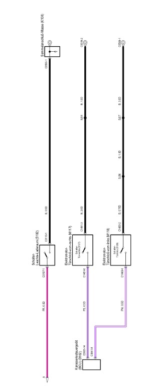

So für alle Mal zum schauen
image.jpg [ 74.47 KiB | 10429-mal betrachtet ]
image.jpg [ 21.7 KiB | 10429-mal betrachtet ]

rheinkiter hat geschrieben:
Das habe ich getan. Auf meinen schalten die Schalter für die Kartenleselampen gegen Masse. Und das Karosseriesteuergerät tut das vermutlich auch, nur nicht abrupt aus, sondern allmählich (mit steigendem Widerstand?), um die Innenleuchte zu dimmen.
