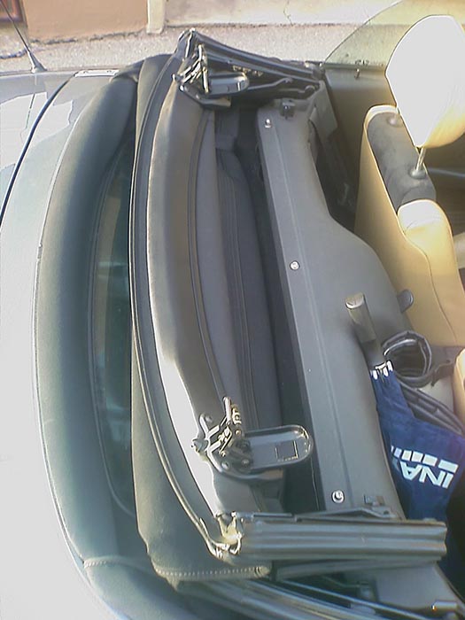

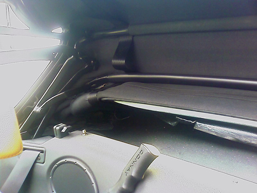

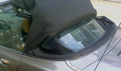

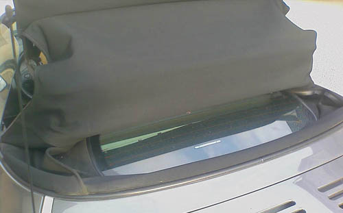

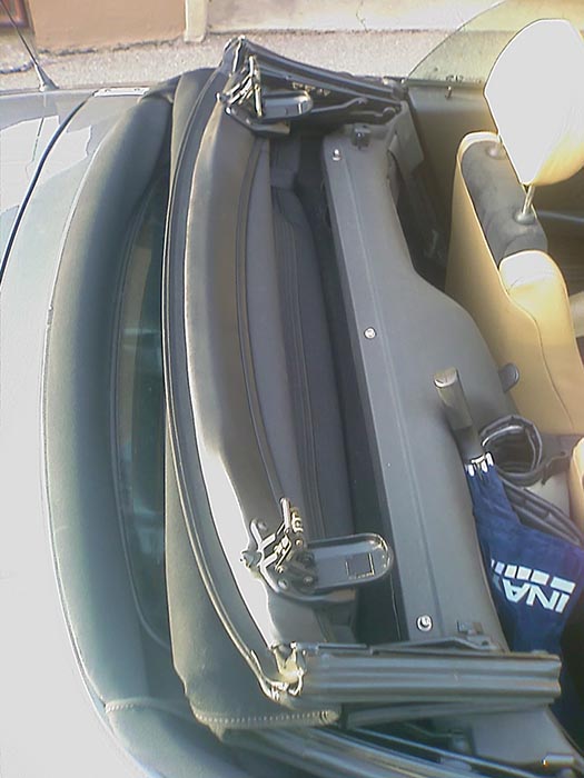

Bei einer aus Glas, wie funktioniert denn das Dach umklappen, schließlich knickt es in der Mitte um.
Mi 9. Sep 2015, 10:51
Beitrag Re: Heckscheibe eingenäht?
beasd hat geschrieben:
mit der einer Nadel und Faden nähen wie Klamotten :D
ja, geht auch. Du kannst ja schon mal anfangen, dann hast Du für Dich ein Weihnachtsgeschenk ... im Jahre 2017 ;) :mrgreen:
Scheibe einschlagen, damit sie faltbar ist. :mrgreen:
Spass beiseite, ich füge mal ein paar Bilder ein, damit ist es am besten ersichtlich.
