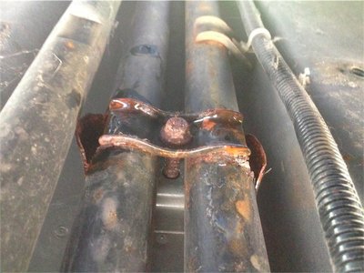

Leider wunderte ich mich , warum er nach 2 Gießkannen Wasser , immer noch noch nich voll war ...
Dann sah ich den See unter der Karre :evil:
Jan hatte mich gebeten vor dem Winter das Wasser abzulassen , was ich auch tat ...
Leider hängt die Karre nicht mitm Arsch in der Luft somit lief nicht das ganze Wasser aus und das Ergebnis ist das hier :
Inkontinentia.jpg [ 137.05 KiB | 33572-mal betrachtet ]
Der Kühler ist heilgeblieben , aber die Leitung war ohnehin marode und hat dann halt mal nachgegeben ...

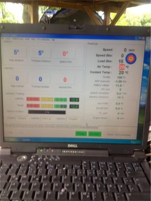

Also MAP Sensor sagt : -1 bar ? da hab ich schonmal das erste Fragezeichen ...
Der Temperaturfühler scheint auch noch nicht zu funzen , seine Anzeige ist im Hintergrund Rot angezeigt ... hmmmm...
Aber das sollte die Karre doch wohl nicht hindern mal anzuspringen ...

Sorry für das Kackphoto vom Laptopscreen !
Werd mich bemühen die nächsten Photos besser hinzukriegen !
Di 9. Aug 2016, 16:15
Nimm ein Stativ.
Di 9. Aug 2016, 21:23
Beiträge: 631
Und die Batterie ist zu leer 11,8v :D

Aber Drehzal und Geschwindigkeit scheinen richtig angezeigt zu werden. :lol:

Moinsen , ich hab die letzten 2-3 Tage damit verbracht erst mal wieder aufzuarbeiten, was ich mir da vor nem halben Jahr zusammengeprörkelt hab ... Crashkurs Pinbelegung an der Medusa :lol: , sieht echt fies aus , hinterm Stecker :mrgreen:
Leider war auch mal wieder ein dicker Bock von mir dazwischen ... :angel:
Letzten Freitag war Uli da und wir fingen an durchzumessen und kamen auf überhaupt keinen grünen Zweig ... :down:
Somit hab ich angefangen in meinem Langzeitgedächtnis zu kramen , denn ich war mir sicher , das die Injektoren funzten , Zündfunken da war und auch der MAP Sensor andere Werte zeigte , als diese dusseligen Wert -1 bar ...
Ich hatte damals die Ansaugbrücke draufgebaut, damit da kein Dreck während des Winters in die Kanäle fliegt ...
An sich keine so schlechte Idee , nur hatte ich dabei vergessen, den grossen Haupkabelbaumstecker wieder zu verbinden :konfus:
So ist natürlich nix mit durchpinnen ... :lol: hab ich gestern entdeckt , als ich die Ansaugbrücke abbaute um die Injektoren separat zu prüfen , ich war mir ja halt sicher, das das da vor nem halben Jahr wenigstens etwas funktionierte ... :angel:
Tja , mein Fehler wieder mal ... :lol:
Somit sind die die Injektoren jetzt da, der MAP Sensor funzt , Zündfunken positiv, Batterie aufgeladen ( Danke , Thorsten ! :mrgreen: ) nur das Drosselklappenpoti muss ich noch prüfen ... mach ich gleich ...
