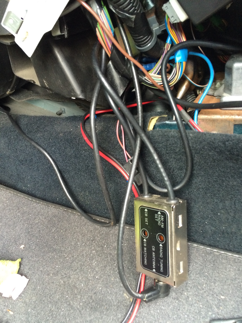

Vorne wird das Signal dann über einen Splitter aufgeteilt, ein Teil geht ins Radio, der andere in die Funke. Nicht wirklich optimal, was die Stehwelle angeht (bräuchte eigentlich 120 cm oder mehr), aber besser als die Handquetschen sollte das allemal sein.
Dateikommentar: Antennensplitter
splitter.jpg [ 389.74 KiB | 10274-mal betrachtet ]
