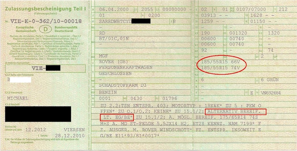

Nein, ist es nicht. Eingetragen ist in der ZB nur die kleinste zulässige Felgengröße, wie man hier in der von meinem früheren VVC lesen kann:
Dateikommentar: MGF VVC 2000, serienmäßig mit 16" Felgen
zb_1.jpg [ 285.81 KiB | 24597-mal betrachtet ]
Da stehen noch nichtmal die 205/50R15 für hinten drin, mit denen alle frühen MGF ausgeliefert wurden, weil es eben zulässig ist, auch hinten 185-er zu fahren (z.B. Winterreifen!). Wichtig ist letztlich nur, was in der EG-Betriebserlaubnis alles aufgeführt ist. Ich habe noch nie mit einem MGF mit originalen Felgen Probleme bei der HU gehabt. Und ich war nun schon mit so einigen dort.
