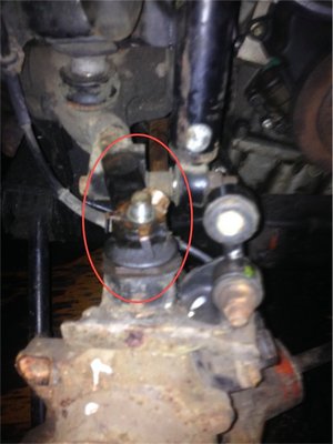

Als Schmankerl hab ich noch ein kaputtes Gewinde am Achsschenkel , ich denk mal mit dieser Schraube , welche nicht fassen will und wohl auch kaputtem Gewindegang : ADU3882 - Nut-hexagonal ...
Ist das ein Feingewinde ? oder zollinchirgendwasausenglandwashiernichtfunzt ...
Sieht irgendwie danach aus ... :angel:
LoL , es gibt ja genug um es zu verkacken : Schneidmuttern für metrisches, metrisch feines, BSW ( British Standard Whitworth Coarse), BSF ( British Standard Fine), UNC ( Unified National Coarse), UNF ( Unified National Fine) und NPT ( National Taper Pipe) Gewinde.
Na supi !
Anyone ?
So 13. Mär 2016, 19:48
Ich meine das Gewinde is hin ... :
file.jpg [ 30.14 KiB | 35122-mal betrachtet ]
welchen M10 Aussengewindeschneider besorgt man sich da ?

Ja is Feingewinde metrisch, wenn noch originales ball joint.
Zur Not neues ball joint montieren, da is dann auch ne neue Mutter dabei.

und so´n ball joint nur ein 10er ?
is günstiger als ein M10 Aussengewindeschneider ...
hätt ich jetzt so nicht vermutet ...
Danke Peter !
Mo 14. Mär 2016, 16:45
Beiträge: 2725
Müsste rbg000020 sein, im Zubehör ab ca. 10 Euro, geht hoch für Original bis ca. 80 Euro.
Aber für den Turbo sollte der 10´er reichen :mrgreen:
Nur das Ausbauen ist nicht ganz ohne, die Dinger sitzen schonmal gut fest, wenn ich das noch richtig im Kopp hab...
