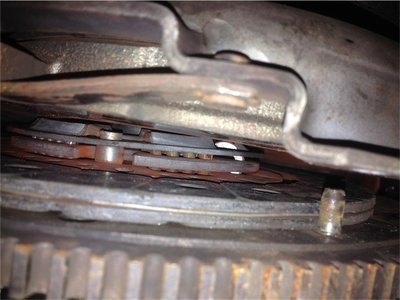

Ich hatte ja echt Panik , das ich damals die Kupplung falsch herum eingebaut habe könnte ... :angel:
Man fängt ja irgendwann echt an , an sich zu zweifeln ... ;)
Und somit hab ich heute kurzerhand die Kupplung doch komplett abgebaut und siehe da :
richtig eingebaut.jpg [ 110.29 KiB | 32883-mal betrachtet ]
war richtig herum drin ... geht auch irgendwie nich anners, denn die Kupplungsscheibe ist beschriftet ... FLYWEEL SIDE :konfus:
Uhhh, das kann man somit gar nicht falsch einbauen ... ausser man kann nich lesen ... hatte ich aber nur komplett vergessen ... :lol:
egal, hab dann alle Kontaktflächen nochmal mit Bremsenreiniger gereiningt , das hatte ich nämlich definitiv damals nicht gemacht ... also doch alles nich ganz umsonst gemacht ... auch die Zentrierung war super easy mit der 16er Nuss , ging fabelhaft und das ganze hat echt keine Stunde gedauert ... ;)
Übrigens , das eine MGF Kupplung and den Reibflächen festrosten kann , das ist meines erachtens ein Märchen ... meine kam mir komplett entgegengeklötert ... da kann nix festrosten, das is Verbundwerkstoff mit ein paar Krümelchen Stahl drin ...
Nee, da sollte man sich nicht verrückt machen lassen ... hab ich zwar, aber jetzt wo man es vor Augen hat ...
Neee , das läuft bei mir jetzt unter Märchenstunde ... :geek:

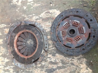

na also.jpg [ 147.85 KiB | 32883-mal betrachtet ]
Scaled Image 6.jpg [ 168.6 KiB | 32883-mal betrachtet ]

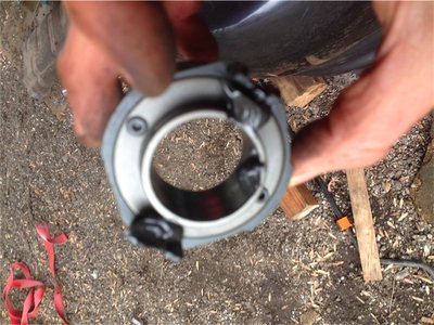

Danach alles rund ums Ausrücklager, sowie die Lager der Welle so gut es geht eingefettet und bin gerade am zusammengebauen ...
Warum die Kupplung nun klemmte , konnte ich bis dato nicht herausfinden ... :(

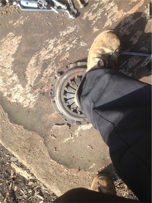

die Kuplung wieder ausgebaut und nach einem Gespräch mit Yoda-San Mykel die Kupplungsdeckel/Ausrückplatte , wie auch immer ... :?
per Hackentrick getestet :
da bewegt sich nix.jpg [ 188.22 KiB | 32542-mal betrachtet ]
78 kg auf die Mitte und da bewegt sich goar nix ...
Vielleicht hat ja jemand gerade so ein Ding zuhause und kann das mal gegentesten ...
Wie leicht oder schwer es ist , die Lamellen nach innen zu drücken ... :arrow: :?:
Und wenn Ihr Euch mal wieder fragt , " warum kauft der Dödel da nich einfach alles neu ? "
weil ich derzeit von der Hand in den Mund lebe , deshalb ... ;)
Die wohl unumgängliche neue Kupplung werde ich in 3 Wochen zusammengespart haben ...
Somit: stay tuned for more bullshit to come ... :lol:
Auf jeden Fall scheint sich wohl da ne Lösung anzubahnen ... :up:
Die Hoffnung stirbt zuletzt ! ;)
