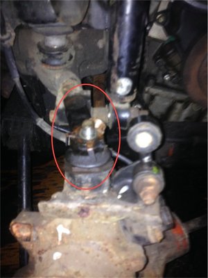

Ich hab die Antriebswelle links raus , da fiel mir das Kugelgelenk aus der Führung , das war schön einfach ...
Nun auf der rechten Seite will sich das nicht so einfach lösen lassen , Kack ... I
Das Rep-Handbuch Seite 470 sagt: Spezialwerkzeug 18G1584 ... :roll:
Hmmm, ist leider nicht in meiner Spezialwerkzeugkiste vorhanden ... :mrgreen:
Gibts da nen Trick ? Ich will da von oben nicht mit dem Hammer um das Gewinde nicht zu beschädigen ...
Hey Kitey, sach ma , wie hast Du die denn da reingekriegt , als Du bei mir warst ? :angel:
Wie hattest Du das da gelöst ?
Ansonsten bin ich kurz davor den Hilfsrahmen abzusenken ...
Hmm, vielleicht klappt das ja auch , wenn ich die rechte Antriebswelle einfach drin lass ...

Sorry Thorsten , ich bin noch beim Achsschenkel , alle anderen Schrauben sind gelöst, nun will nur die obere Schraube/Gewinde da nich durchs Loch , das Spezialwerkzeug ist wohl dieser "Abzieher" ...
Sorry , hab ich leider nicht sonderlich gut erklärt ! :angel:
Spezialwerkzeug.jpg [ 97.26 KiB | 33423-mal betrachtet ]
Erst danach gehts ans Getriebe ! :up:
Sa 14. Nov 2015, 18:54

Sa 14. Nov 2015, 21:22
Beiträge: 628
:shock: da kann der Cadde nicht mit üm Kuhfuß und Hammer (sind die nicht auch im Hamburger Stadt Wappen ?) das ist sein Ding und geht zur not auch :D
Aber deine Lösung ist besser und eleganter :up:
Mfg. Thorsten
Sa 14. Nov 2015, 23:10
Beiträge: 2690
Mit nem Hammer aufs Gehäuse kloppen, wo dat Ding drin festhängt und gleichzeitig nach unten wegdrücken. Ist ja nen Konus, dat geht fast immer dann so raus. Muss garnicht so feste kloppen, pock---pock---pock--- plums.
Antriebswelle wie schon beschrieben, mit nem Flacheisen vorsichtig raushebeln.
Und was die Abstützung des Motors von oben angeht, besser nen Balken als ne Latte, muss schon was halten. Die liegt dann oben am Serviceschacht links und rechts vom Motor auf dem lackerten Blech auf und hält so den Motor, wenn du den vernünftig mit dem Gurt am Balken festgezogen hast.

Was auch hilft ist heißmachen. Aber aufpassen, dass man keine Gummiteile abfackelt. 8-) :lol:

So 15. Nov 2015, 00:00
Beiträge: 467
:mrgreen: :mrgreen: Gar nicht! :mrgreen: :mrgreen:
Ich hatte das gleiche Problem wie du, mir fehlte das passende Spezialwerkzeug um diesen Konus rauszubekommen. (lag in meiner nicht mitgenommenen Kiste und trat deshalb die Reise nach Hamburg nicht an…) Und da bis auf heißmachen, alle anderen "Hausmittelchen" nicht funktionierten, entschied ich mich streng nach deinem Prinzip "Egal wie, rein muss das Ding" die Antriebswelle halt einzubauen ohne den Konus zu lösen. Ist knapp, muss man aufpassen auf die Gummis, aber es geht.
Das war auch der Grund warum ich links sooo viel schneller fertig war als rechts. :mrgreen: :mrgreen:
Viel Spaß beim auseinanderziehen.
