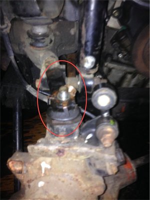

Sorry Thorsten , ich bin noch beim Achsschenkel , alle anderen Schrauben sind gelöst, nun will nur die obere Schraube/Gewinde da nich durchs Loch , das Spezialwerkzeug ist wohl dieser "Abzieher" ...
Sorry , hab ich leider nicht sonderlich gut erklärt ! :angel:
Spezialwerkzeug.jpg [ 97.26 KiB | 35291-mal betrachtet ]
Erst danach gehts ans Getriebe ! :up:

http://www.luepertz-shop.de/product_inf ... ts_id=1927

:shock: da kann der Cadde nicht mit üm Kuhfuß und Hammer (sind die nicht auch im Hamburger Stadt Wappen ?) das ist sein Ding und geht zur not auch :D
Aber deine Lösung ist besser und eleganter :up:

Mit nem Hammer aufs Gehäuse kloppen, wo dat Ding drin festhängt und gleichzeitig nach unten wegdrücken. Ist ja nen Konus, dat geht fast immer dann so raus. Muss garnicht so feste kloppen, pock---pock---pock--- plums.
Antriebswelle wie schon beschrieben, mit nem Flacheisen vorsichtig raushebeln.
Und was die Abstützung des Motors von oben angeht, besser nen Balken als ne Latte, muss schon was halten. Die liegt dann oben am Serviceschacht links und rechts vom Motor auf dem lackerten Blech auf und hält so den Motor, wenn du den vernünftig mit dem Gurt am Balken festgezogen hast.
