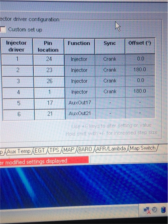

Man kann einige der Eingänge und Ausgänge im Emerald selbst zuordnen, andere sind vorgegeben, wie diese auf dem Bild zu sehen, sollte also laufen ...

Cadde, sach ma, das ist ja nun nur ein Ausschnitt, also kann ich mich irren. Aber müsste das Kästchen “custom set up” oben nicht angehakt sein, wenn du eigene Zuweisungen vorgenommen hast? :angel: 8-)
Di 1. Sep 2015, 14:05
Ich hab da goar nix zugewiesen , diese , auf dem Bild zu sehen , gibt das Emerald vor ...
Man kann andere zuweisen , wie z.B: boost pressure auf Pin 19 , dann kommt da so ein Flipmenü , wo man die Ein und Ausgänge zuweisen kann , ich hab ja auch die VVC Einheiten auf Pin 17 und 21 gelegt ...
Diese auf dem Bild sind aber vom Emerald vorgegeben ...

Ich hatte bis eben die Injektoren falsch gepinnt , oder eher etwas falsch angenommen/assoziiert / nicht gewußt / verkackt halt.
Im Manual Seite 58 kann man sehen , das die Injektoren PAARWEISE/ parallel auf einen Kreis geschaltet sind. ( Ingenieur-Zwischenhölle ich komme ! :mrgreen: )
Genau das war mein Fehler !!!! Ich dachte jedem Injektor seinen Pin ... :angel:
Tja falsch gedacht , Doofmann ! :mrgreen:
Ich hatte auf Seite 56 halt normal zugeordnet Injektor 1 auf Pin 24 , Injektor 2 auf 23 usw.
DABEI SIND DAS PÄRCHEN !!!

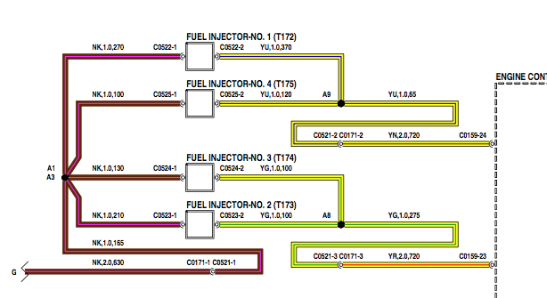

Es ist nämlich nur beim MEMS 1.9 MPi so, dass immer zwei Zylinder zusammen befüllt werden, siehe hier:
Dateikommentar: MPi MEMS 1.9

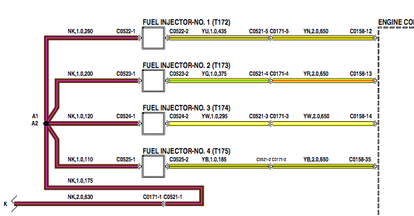

Beim VVC und bei allen MEMS 3 ECUs werden die Injektoren selbstverständlich im Takt der Zündfolge einzeln angesteuert:
Dateikommentar: VVC MEMS 2J
Bildschirmfoto 2015-09-01 um 19.41.21.png [ 60.84 KiB | 27180-mal betrachtet ]
Also, mein Caddemann, daran liegt es nicht. Alles schön wieder zurückstricken auf Einzelfeuer. :up:

Hey Mykel, ob Mems 1.9 oder 3.0 ist doch völlig Wurst. Das dazu passende Steuergerät ist jetzt ersetzt durch das Emerald und die können machen was sie wollen und die tun das auch...
Die haben sowohl in ihrer 0.53 Version als auch in der Aktuellen 5.0 Version Injektoren"BÄNKE" und keine einzelanschlüsse.
Was juckt das den Emerald was Rover bastelt. Emerald ersetzt den ganzen Rover Kram.
Sollten die, wie du das schreibst, die Injektoren alle einzeln ansteuern, haben Sie kpl. Falsche Manuals geschrieben, denn da steht kein Wort von drin.
