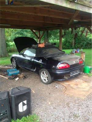

Sieht langsam aus , na schaut selbst ...
so langsam , siehts wieder wie ein Auto aus ....jpg [ 188.1 KiB | 26824-mal betrachtet ]

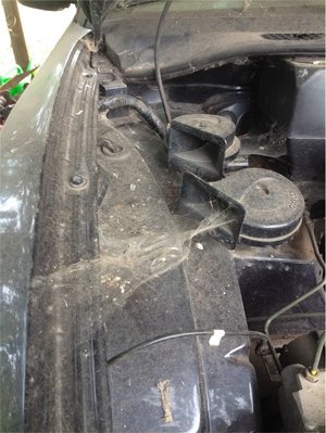

Aber der Zustand nach knapp nem Jahr unterm ngeschützen Carport , ist schon bedenklich , aber nicht hoffnungslos ... ein Einwanderungsproblem der anderen Art:
Einwanderungsproblem.jpg [ 161.94 KiB | 26824-mal betrachtet ]
Spinnen und was für Viecher ... und viele , na ja ... müssen halt bald ausziehen , sich ne andere Bude suchen ... ;)

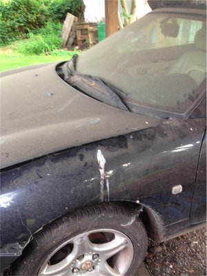

Wat fürn Kackvogel :
Der Vogel ist TOT !!.jpg [ 137.21 KiB | 26824-mal betrachtet ]
Ein paar Impressionen vom "Mistbock" , der den Namen nun zu Recht trägt , wie Ihr seht ...
Mi 26. Aug 2015, 23:25
Cool, aber die Boxen im Bild 1 müssen wieder auf die Hutablage :lol: :lol: :lol: :lol: :lol: :lol:
Do 27. Aug 2015, 07:44
Beiträge: 2690
Hutablage? :lol:
Ne, sind doch die neuen Hupen-Tröten für vorne :up: damit Cadde sich den Deich freihupen kann :mrgreen:
Wird zwar wat eng unter der Fronthaube, aber zur Not muss halt nen Stück von der Haube rausgeflext werden :up: Gibt keine Probleme für Cadde, nur Lösungen :!:
Die kommen natürlich auch gut auf der Hutablage, dann aber nur stehende Montage, Verdeck bleibt eh offen, scheint ja immer die Sonne bei Euch :up:
