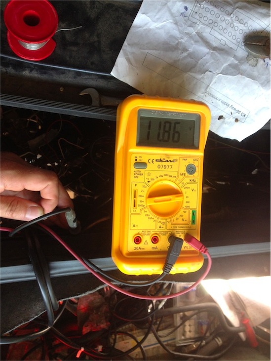

11,83 Volt ! Hatte ich gestern komplett durchgeladen ... Hmm, vielleicht mal Überbrücken, meinst Du ? Führen ja auch so ein Art Eigenleben , die Batterien ... Tja siehste Uli , die Batterie , bin ich mal wieder selbst nicht drauf gekommen ... Ich warte noch auf meinen Bengel , dann kann ich auch mal Messen , ob bei Zündschlüssel umdrehen, da unten auch die 12v ankommen ...

Cadde hat geschrieben: 11,83 Volt ! Hatte ich gestern komplett durchgeladen ... ...  Meine bescheidene Meinung: wenn die Batterie ohne Last nur 11,83 Volt hat, ist sie nicht voll; und wenn Du sie vorher ausreichend lange geladen hast, ist sie imho hin. Bleibatterien mögen es gar nicht gern, wenn sie auch nur einmal tiefentladen wurden. Mir sind dadurch schon zweimal Motorradnbatterien (über den Winter) gestorben.

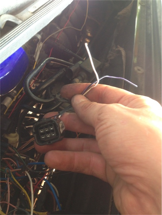

Ihr seid alle Klasse und habt natürlich Recht ! Die Batterie ist Schrott ... ( und die andere is auch nich viel besser ... haha ) Masse war immer das Thema , Recht hat mien Schietbüddel Jan und natürlich auch der Kiter ! nun : Nachdem ich vom Anlasser ne solide Masseleitung gezogen hab ( 4mm Lautsprecherkabel ) geht ZUMINDEST JETZT DER ANLASSER ! aber wenn ich den Zündung drehe, höre ich nicht das Surren der Spritpumpe , kein Klacken , mir war so, als ich sowas hören sollte ...  Hab von PIN 20 Emerald die Strippe zu 154/1 gezogen. Zuerst dachte ich am Stecker selbst, ist PIN 1 zu 3oder4 , egal jetzt , gebrückt worden , hab die Isolierung abgemacht und fand das : Dateianhang:
HÄ.jpg [ 107.4 KiB | 26091-mal betrachtet ]

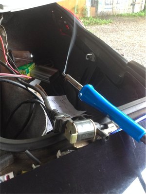

Aha ??? Hab mir dann die Enden pin20 und 154/1 gegriffen und zusammengelötet : Dateianhang:
Rauchende Colts .jpg [ 114.44 KiB | 26091-mal betrachtet ]
Und bei der ersten Anlassparty hatte Thorsten Strom auf nen PIN angelegt und dann höte man Klack und die Pumpe surrte , da allerdings , bin ich mir ganz sicher ... Ich werd ja schon ganz manisch ... Gibts da nen Trick , vielleicht selbst Pumpen ? haha ... Evtl. schaltet das Emerald erst , wenn es den ersten Impuls vom Kurbelwellensensor bekommt und erst dann in den "richtigen" Betriebsmodus ( blaue LED anstatt rote schaltet ... ) Erde an Stiggy ! Bist Du im Orbit ? Ich lade gerade das Laptop vom Stig und füll schon ma Kühlwasser ein , wegen der Brandgefahr , haha und werd mal schauen, was man da alles in der Software kaputtoptimieren kann ... Geiles Wetter ! Ich hol mir jetzt ein Bierchen und neben dem Lötkolben liegen schon die nächsten Fragen bereit ... Stay tuned ...

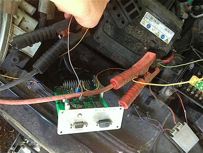

Das entwickelt sich zum Alptraum ... Hatte gestern ein cooles Gespräch mit Mykel und heute mit Dave von Emerald ... Dummerweise hat Dave irgendwie keine Ahnung , denn er scheint nicht der Elektrik Fachkundige zu sein , das ist der , ( und nun ratet mal ... ) der im Urlaub ist ... Oh Mann ... Ich mir gedacht , das geht natürlich auch so , aber es tut sich neues Unheil auf ( ich nenn das VOODOO !  ) Warscheinlich steht mein Carport auf nem uralten Friedhof ... Anders kann ich mir das nicht mehr erklären ... 1. das gestern noch stromführende Ignition Power Kabel führt ab heute keinen Strom mehr ... kein Witz !  C0162/10 Weiß ( 10 muss nicht stimmen , die Plugs sind alle verschieden , von wo man Sie liest auch ... egal , ich hatte es gemessen und das Emerald hatte ja auch oft genug mit der roten Betriebsleuchte angezeigt , das es funzt ... ) heute kein Strom mehr drauf ... WAT DATN ? Ich den ganzen Stecker durchgemessen und einen anderes Schaltplus gefunden ... Grün / braun selber Stecker , ich den genommen ... Messe also an dem Pin und Masse : Dateianhang:
Strom ist da .jpg [ 133.51 KiB | 26037-mal betrachtet ]
Supi ! Steck das Emerald an und : nix ... WAT ? Danach hab ich mir ne Versuchsanlage gebaut , obwohl Thorsten davon abgeraten hat, hab ich mich nur erstmal entschieden die Stromzuführung direkt an die Emerald Kontakt an der Platine zu löten ... denn ich habe schwer die Pins in Verdacht ... die sind , äh, lasst mich mal nach den richtigen Wort suchen .... : SCHEISSE ! Somit habe ich an denselben Kontaktpunkten , wo ich vorher noch Strom gemessen hab, keine Funktion am Emerald , hatte sogar extra Masse angelötet ... Nix ... kein Leuchten ...  gibts hier nicht einen Smiley , welches wahnhafte Zerstörungswut ausdrücken kann ?  brauchen wir ab jetzt ... Ich geh mental am Stock ... Ich geh mit demselben "Versuchsaufbau " nach vorne an die Batterie und : Dateianhang:
Emerald leuchtet.jpg [ 205.6 KiB | 26037-mal betrachtet ]
Da gehts ! WAAAAS ?  AAALDER !!! DAS KANN DOCH NICHT WAHR SEIN !!!??? Ich werd IRRE ! DAS IST TOTAL UNLOGISCH ! FUCK !! Hat da jemand ne plausible Erkärung für ? oder oder doch wieder mal nen Exorzisten holen ... Ehrlich, das macht mich kirre !

Cadde hat geschrieben: Das entwickelt sich zum Alptraum ... … Hat da jemand ne plausible Erkärung für ? …  Wenn es vorne direkt an der Batterie funktioniert und hinten nicht mehr, würde ich als erstes als Grund für die Unterbrechung auf eine defekte Sicherung schließen. Ich weiß allerdings nicht, wie viele Steckkontakte auf dem Weg noch sind … Ein verborgener Kabelbruch ist - je nach Leitungsquerschnitt - auch noch ein heißer Kandidat.

Danke für den Input , Reinhold ! Aber das kann nicht sein, denn mein Plus und Minus hinten lagen ja nachweislich an ! Hab dieselben Punkte ans Emerald gelegt , DIREKT AUF DIE PLATINE !! Nix ... Und dieselben Punkte haben Strom, auch nachdem ich das Emerald nicht mehr dran habe ... da liegen immer noch die knapp 12V an !! Ja, wirklich ! Aber vorne gehts ! Wie bitte ? Das is sogar mir zu schräg ... Mir platzt der Kopf , ehrlich ...

Hä ? les ich das richtig oder versteh ich das nur nicht . Die Leitungen haben Strom und sobald die am Emerald hängen ist da Tote Hose ?? Dann kann das ja nur wie die Leuchte im Armaturenträger reagieren . Die geht ja auch aus weil , wenn der Motor läuft, Minus an Minus anliegt , wenn ich nicht ganz daneben liege .

JA , GENAU !! Könnt sein , Thorsten ! Hmmm, aber interessant , was Du da sagst !!! Das würde ja heissen, das meine neues Schaltungsplus was damit zu tun hat und ich mir besser ein anderes suche ? Wie gesagt , das is jetzt ein gruen braunes an Pin 7 oder 8 ... Ich bin nur völlig durch den Wind , weil mein ehemaliges Schaltungsplus ( weißes Kabel von C0162, gefunden mit Michael N´s Hilfe ) von heute auf morgen keinen Strom mehr führt , was allein schon mal erwähnenswert ist ... VOODOO ! Dieses hatte ich an C0157/8 anliegen, damit von dort alles mit Strom versorgt wird ... von 157/8 soll laut Mykel ja auch Pin 28 12V ans Emerald liefern , die besagte Kontrollleitung ... funktioniert ja auch .... bis gestern ... und Alle !: GHOSTBUSTERS !

Vielleicht liegen ja auch hinten zwar 12 V an, aber der "Saft" reicht nicht, also A wie Ampere  Weiß ja nicht, mit wieviel Leistung so ein Emerald betrieben wird. Vielleicht geht der Strom von der Batterie nach hinten irgendwo durch Kriechströme verloren....? "Creeping death" - yeah! Metallica
