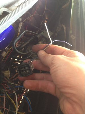

Hab von PIN 20 Emerald die Strippe zu 154/1 gezogen. Zuerst dachte ich am Stecker selbst, ist PIN 1 zu 3oder4 , egal jetzt , gebrückt worden , hab die Isolierung abgemacht und fand das :
HÄ.jpg [ 107.4 KiB | 26075-mal betrachtet ]
Aha ???

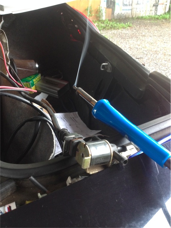

Hab mir dann die Enden pin20 und 154/1 gegriffen und zusammengelötet :
Rauchende Colts .jpg [ 114.44 KiB | 26075-mal betrachtet ]
Und bei der ersten Anlassparty hatte Thorsten Strom auf nen PIN angelegt und dann höte man Klack und die Pumpe surrte , da allerdings , bin ich mir ganz sicher ... :twisted:
Ich werd ja schon ganz manisch ... :mrgreen:
Gibts da nen Trick , vielleicht selbst Pumpen ? haha ...

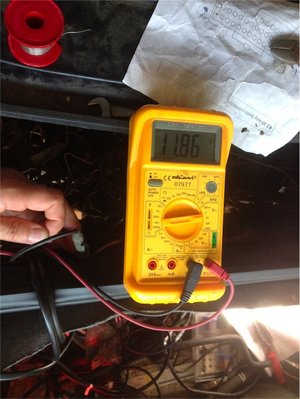

1. das gestern noch stromführende Ignition Power Kabel führt ab heute keinen Strom mehr ... kein Witz ! :x C0162/10 Weiß ( 10 muss nicht stimmen , die Plugs sind alle verschieden , von wo man Sie liest auch ... egal , ich hatte es gemessen und das Emerald hatte ja auch oft genug mit der roten Betriebsleuchte angezeigt , das es funzt ... ) heute kein Strom mehr drauf ... WAT DATN ? :?: :roll:
Ich den ganzen Stecker durchgemessen und einen anderes Schaltplus gefunden ...
Grün / braun selber Stecker , ich den genommen ... :arrow:
Messe also an dem Pin und Masse :
Strom ist da .jpg [ 133.51 KiB | 26021-mal betrachtet ]
Supi !
Steck das Emerald an und : nix ... WAT ? :twisted:

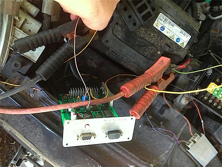

Danach hab ich mir ne Versuchsanlage gebaut , obwohl Thorsten davon abgeraten hat, hab ich mich nur erstmal entschieden die Stromzuführung direkt an die Emerald Kontakt an der Platine zu löten ... denn ich habe schwer die Pins in Verdacht ... die sind , äh, lasst mich mal nach den richtigen Wort suchen .... : SCHEISSE ! :twisted:
Somit habe ich an denselben Kontaktpunkten , wo ich vorher noch Strom gemessen hab, keine Funktion am Emerald , hatte sogar extra Masse angelötet ...
Nix ... kein Leuchten ... :arrow: gibts hier nicht einen Smiley , welches wahnhafte Zerstörungswut ausdrücken kann ? :evil: brauchen wir ab jetzt ... Ich geh mental am Stock ...
Ich geh mit demselben "Versuchsaufbau " nach vorne an die Batterie und :
Emerald leuchtet.jpg [ 205.6 KiB | 26021-mal betrachtet ]
Da gehts ! :shock:
WAAAAS ? :twisted: AAALDER !!! DAS KANN DOCH NICHT WAHR SEIN !!!??? :evil:
Ich werd IRRE ! DAS IST TOTAL UNLOGISCH ! FUCK !! :evil:
Hat da jemand ne plausible Erkärung für ? :arrow: :?:
oder :idea:
oder doch wieder mal nen Exorzisten holen ... :lol:
Ehrlich, das macht mich kirre !
