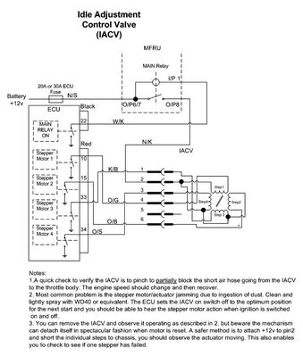

Bleibt noch das IACV, das ist bei dir ja die alte Version mit dem eckigen Anschluss. Der kriegt Saft über seinen Stecker an Pin 2 (braun-lila). Der Rest verteilt sich wie folgt:
Stecker - Farbe - Steuerkanal - Emerald
Pin 1 - orange-grau - Kanal 3 - Pin 22
Pin 3 - pink-blau - Kanal 4 - Pin 27
Pin 4 - orange-blau - Kanal 1 - Pin 3
Pin 6 - orange-grün - Kanal 2 - Pin 2
Hier zur Erklärung:
IACV_Logic.JPG [ 114.86 KiB | 25708-mal betrachtet ]
Hast du mal ne Liste, welche Bauteile du alle verwendest? Weil die Zündspulen sind ja vom MEMS 3, die Injektoren vom VVC, das IACV vom MEMS 1/2 und so weiter …
Das ist ja relativ easy ! ( sofern die Kabelfarben auch in meinem Kabelstrang mal stimmen sollten , haha ... ) Mach ich gleich nach dem Frühstück !
Hier zur Erklärung:

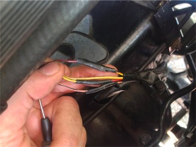

Die letzten 3 Mohikaner sind : neuerdings der Anlasser , Drosselklappenpoti und der Map Sensor ... is echt nich mehr viel ... :angel: ( sprach es und wurde vom Schicksal dafür am nächsten Tag bestraft :mrgreen: )
Hab mir den Wolf gemessen ... :x
Hier ist der MAP Sensor , da ist bei der Verdrahtung schon mal jemand bei gewesen , deshalb ist auch nix so wie es soll oder es zuerst den Anschein hat ... :?
is das nich spannend.jpg [ 98.37 KiB | 25600-mal betrachtet ]
Ist halt echt funky , man sieht hoffentlich , das die originalen Kabel rechts , dann bis auf Eines komplett die Farbe wechseln , was das halt alles so spannend macht ( KOTZ :evil: ) ( bis man da erst mal drauf gekommen ist ... :lol: )
Der Weg ist das Ziel ...
