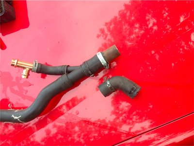

   |   Re: Friese frisiert ! Na dann ...Cadde hat geschrieben: t ... und nu was wichtiges ... man sieht das die Kupfer T Stücke wohl  in Ordnung gehen , nur müssen die Wasserschläuche einen 180 Grad Bogen machen um an den Turbo Anschlüssen angesetzt werden zu können ... wenn man den Radius zu klein macht knicken die ein und lassen kein Wasser durch ... ich sag mal 5cm Radius , jemand ne Idee ? Ein Wasserschlauch in U - Form  wird gesucht ... Uhhh , jetzt wirds hakelig ...  Warum lötest Du nicht den U-Turn - je nach Platzbedarf - aus zwei Kupferbögen oder zwei Kupferwinkeln mit passendem Durchmesser zusammen? Die würden dann auch nicht einknicken._________________

   |   Re: Friese frisiert ! Na dann ...Reinhold, weil ich leider ( noch ) keinen Brenner , Lötzinn usw. mein Eigen nenne ...  äh, in meinem Besitz zur Anwendung habe ...     Hätt ich alles an Werkzeug und vor allem etwas mehr finanzielle Mittel, wärs schon lange fertig !  Aber wenn es von irgendwelchen anderen Fahrzeugen keine vorgeformten Schläuche gibt, die ich vom Schrottplatz irgendwo herbekomme , dann wirds wohl darauf hinauslaufen ...  Dank Dir wie immer für den Input , Reinhold !        Oder so dünne Rohre , kann man , mit Sand gefüllt , doch fast noch übers Knie biegen , oder ? Ich frag Mcgyver mal, ob er so nett is und mir 2 Stck lötet ... Heute hol ich den neuen Turbo oil return Flansch vom Jan ab , dann sind die beiden letzten großen Hürden genommen ... Dann folgen auf meinem Zettel nur noch ein paar klitzekleine Hürdelelis  ...     die wir sicher am 06.06. mit dem richtigen Werkzeug schwuppdiwupp nehmen werden.     Ich krieg schon wieder die Schrauben von den Bremsscheiben nich los , um die Antriebswellen reinzusetzen.     Da muss Thorstens "WOOT WOOT" Makita wieder ran ...     Dat Ding is geil , sowas will ich auch ... Wenn ich groß bin , will ich auch mal Werkzeug haben ...     _________________

   |   Re: Friese frisiert ! Na dann ...Cadde hat geschrieben: Reinhold, weil ich leider ( noch ) keinen Brenner , Lötzinn usw. mein Eigen nenne ...  äh, in meinem Besitz zur Anwendung habe ...     Mein Name ist zwar nicht McGyver, aber lass mal die Abmessungen, also Durchmesser und Abstand der zu verbindenden Rohre, Versatz der Rohrenden (enden die Rohre auf gleicher Höhe bzw. mit welcher Differenz) rüberwachsen, ab besten mit einer kleinen Zeichnung, und ich löte Dir das zusammen; hart oder weich, wie´s beliebt. Daran soll Dein Turboexperiment nicht scheitern.  _________________

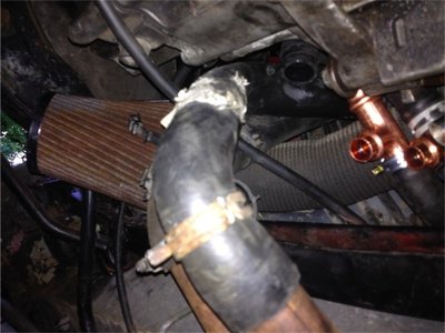

   |   Re: Friese frisiert ! Na dann ...Ich hab die letzten Klippen zu umschiffen , Jan sagte mir , ich müsse unbedingt die Kaltluftzufuhr zum Kompressorrad noch so umgestalten, das da ein Luftfilter irgendwo angebracht werden kann. Also ist die Rohrführung des Wasserkreislaufes mein Thema , die Schläuche laufen nämlich direkt vor dem Kompressorrad des Turbos vorbei ... Kack ... Ich hab das wieder auseinander gerupft und hab mir gedacht, ich verlänger mal den Schlauch, um die Wasserschläuche dann vom Kopressoreingang wegdrehen/vorbei verlegen zu können ... Ich weiß nich ganz wie das beim BlueT gemacht worden is , da da ja man das PRT verbaut is ... Da will ein 60er Rohr/Schlauch geradewegs durch das Schlauchgewirr verlegt werden , ohne irgendwie was anderes zu behindern/abzudrücken ... , tricky, sag ich ... ich hab mir das jetzt mal so gedacht , wie üblich mit Bordmitteln ... Flexx , wo is Sie noch ?   Dateianhang:
			 Hals verlängert.jpg [ 108.58 KiB | 21517-mal betrachtet ]Ich muss das dieses Wochenende fertig kriegen, ansonsten wird das erste Zünden / Anzünden     der Karre nächstes Wochenende zum ultimativen Rohrkrepierer ... oder wir haben an dem Tag nochmal was aus dem Ärmel zu schütteln, obwohl das in der Mache is , von Reinheit kommen die letzten gelöteten Anschlussstücke für die Turbo Wasseranschlussarie ... Großes Kino ! Danke Reinhold !       Ich hab nämlich nächste Woche leider keine Möglichkeit weiter großartig vorzubereiten , denn in meinen Zeitplan platzt mal wieder eine kleine Operation , meinem letzten Unfall oder Begegnung mit dem LKW geschuldet ...        ( FUUUUUCK !          )  Knie wird operiert , ich lieg die kommende Woche rum und bin dann auf erstmal auf Krücken ... Wird aber wieder und der Termin bleibt bestehn , denn ich pack das schon schnell genug wieder aufrecht zu sein ...  Ansonsten sag ich noch Bescheid ... werde ich ab Mittwoch nächster Woche absehen können ... Montag wird geschnippelt  ...     Trotzdem war ich nochmal fleissig und hab meinem Mistbock diese grüne  Schürze umgestaltet , da ich noch ne halbe Dose "Schwattz" vom Hilfsrahmen  lackieren liegen hatte ...     Kurz gedost , das Ganze !        Dateianhang:
			 nix mehr grün .jpg [ 220.4 KiB | 21517-mal betrachtet ]JAAAA; kommt noch richtig lackiert ... ( irgendwann ...         ) Ich fahr gleich in den Baumarkt und hol noch mal 2-3 Schellen ...  _________________

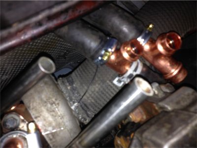

   |   Re: Friese frisiert ! Na dann ...Danke Thorsten !      unbekannterweise , komm vorbei , wenn Du Bock hast !     Wird schon schiefgehen, Männer  ...    Yeah , so isses auch gedacht , Michael ! Ganz entspannt , ein Bierchen , ein Käffchen und sich einen Grinsen, ob dann später was passiert ... oder eben auch nicht ...    Heute hab ich den verlängerten Wasserchlauch da reingewürgt und was soll ich sagen , scheint zu funzen !     Ich bekomm den Ansaugschlauch jetzt hinten durch oder da rein , dran , wie auch immer ...     Leute , das is was für Kinderhände , da is nix mit Bewegungsfreiheit ... Dateianhang:
			 scheint zu funzen.jpg [ 97.88 KiB | 21475-mal betrachtet ]Das große Rohr      geht geradewegs bis in den , äh , Pilz , hahaha ... Ich hab da also so nen richtig dicken Pimmel unterm Auto liegen ... haha ...    Dateianhang:
			 Pilsken.jpg [ 118.65 KiB | 21475-mal betrachtet ] haha, hab gute Laune ...     Ich seh Land , hab meinen Job gemacht ...       Nächste Woche Samstag haben wir dann nur noch Kleinkram auf der Uhr : 1. Oilfeed bringt Thorsten / Jim Knopf mit , nur anschrauben ... 2. NW Sensor noch neu am Emerald anlegen ...  3. Lichmaschinenanschlüsse um oder anlöten ... 4. Masse an den Motorblock anlegen ... 5. Die U-Stücke von Reinheit anschliessen ... 6. Öl und Wasser rein ... 7. Hydragas reinpumpen ... 8. Bierchen aufmachen ! Feddich !        ( für dieses "Feddich" krieg ich von Jan bestimmt wieder nen Einlauf  , haha ...) Das wars zumindest , damit wir mal nen Startversuch machen können ...  Dann darf gelacht werden ... oder es geht ohne Bremsen auf meine Deichrennstrecke ...     Wir werden sehen ...  _________________

   |   Re: Friese frisiert ! Na dann ...Hi die Gummi Ringe in der Kupfer Fittings würde ich aber raus machen !,!!!

   |   Re: Friese frisiert ! Na dann ...pavmi hat geschrieben: Hi die Gummi Ringe in der Kupfer Fittings würde ich aber raus machen !,!!!
 Da hat er recht     Mgf. Thorsten_________________

			| Cadde
