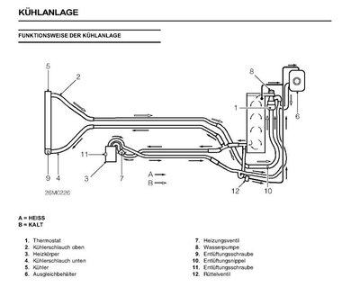

   |   Re: Friese frisiert ! Na dann ...Cadde hat geschrieben: kommt da das kältere Wasser vom Kühler vorn oder löppt das Wasser anners rum ?
Mensch Cadde, Ebbe und Flut, das ändert sich

   |   Re: Friese frisiert ! Na dann ...Wenn ich das richtig interpretiere, dann sollte der Rücklauf vom Turbo in den Rücklauf von der Heizung rein, damit da auch dann was durchläuft, wenn das Thermostat noch dicht ist, oder sehe ich das falsch? Den Turbo will man ja immer mit fließendem Wasser versorgt wissen. _________________

   |   Re: Friese frisiert ! Na dann ...hmmm , jetzt bin ich irgendwie raus ... Mykel  , da die Posts nich nummeriert sind, Deiner vom : Sa 7. Mär 2015, 14:24  Da sieht man meiner Meinung nach, das die beiden großen Schläuche vom Kühlerkreislauf beim BlueT angezapft worden sind. Und die gingen nicht partiell in den Heizungskreislauf, wie Du eben geschrieben hast ...   oder ist das als positive Modifikation gemeint ? Ich hab das halt so einfach nachgebaut und dachte das wär so OK... Was ist denn da nu der Königsweg ?  _________________

   |   Re: Friese frisiert ! Na dann ...Denk dran, dass der Blue T ein PRT verbaut hat, da ist das alles etwas anders aufgebaut. _________________

   |   Re: Friese frisiert ! Na dann ...Oha , das is dann ja mal ne schlechte Wahl als Vorlage ... Die Lösung wäre dann es so zu machen, wie Du hier geschrieben hast  ?  : " dann sollte der Rücklauf vom Turbo in den Rücklauf von der Heizung rein " Dann funzt das ? Bei mir im Kopf entstand daraus die Frage : wenn das Thermostat noch nicht geöffnet ist , und die Wasserpumpe über den Riemen ja doch arbeitet ... dann kriegt der Turbo dem Thermostat kein Wasser und der  Wasserkreislauf steht still ? WAT ?     Lektüre zum Lernen ,  hat da jemand nen Link ? Da muss ich wohl mal Jan anrufen , der muss mir das mal beipulen ... Die einfachere Variante wär , Mykel , das funzt so wie Du beschrieben hast , dann bau ich das einfach so ... Rücklauf in den Rücklauf zur Heizung ... das wär von hinten aufs heck gesehen der rechte Schlauch von den beiden , richtig ? Oha , bei dem Thema bin ich gerade voll im OFF ...    _________________

   |   Re: Friese frisiert ! Na dann ...Moin Moin Cadde, war das nicht so, dass der Kreislauf zum Heizungskühler immer offen ist, also ohne den Weg übers Thermostat nehmen zu müssen? Dieses regelt doch nur den Kühlmittelfluß zum großen Frontkühler, oder? Jedenfalls hab ich's so verstanden, bitte korrigieren, wenn ich hier total falsch liege   Hört sich ja fast so an, als würde der Deich da oben demnächst vom ersten turbo-betriebenen F der Republik heimgesucht werden     Bei mir dauerts wohl doch ein bisschen länger, habe zwar schon den F und dieser soll auch (so hoffe ich inständigst) bis Ende Juni endlich so weit wieder fahrbereit sein (MPI mit Zahnriemenüberspringer), aber auf Turbo werde ich dann erst im nächsten Winter umrüsten. Bis dahin hat sich vielleicht auch die Frage nach dem Krümmer geklärt und was es sonst noch alles zu beachten gibt..._________________

   |   Re: Friese frisiert ! Na dann ...Und da ich gerade eben mit Jan gesprochen hab, bau ich das genauso um, wie Mykel vorerst angemerkt hat ... Rücklauf in den Rücklauf der Heizung, okidoki ! Genau aus dem Grund,den Peter B. auch eben noch mal nannte ... Und ob der läuft , na , da lass ich die Kirche erst ma im Dorf, bei dem Kabelsalat den wir da verzapft haben ...     Aber wir sind dicht dran !     Again : bin fast da !       LUKE , VERTRAUE DER MACHT !

   |   Re: Friese frisiert ! Na dann ...So , neue Info´s sind gerade reingekommen ...     Ich kann alles zurückbauen , ich soll die Wasserführungen in den Heizungskreislauf bauen und zwar komplett , sonst wär da kein Druck drauf und somit keine hinreichende Kühlung des Turbos gewährleistet. Und wieder wat Neues !     Ich hab eben nen Termin mit dem West - Afrika - Racing - Team - Hauptschraub - Kommando abgemacht ... 06.06 wird die Kiste das erste mal unter Strom gesetzt / versucht anzuschmeissen ... ca. 15h am Nachmittag ... Hopp oder Topp ... dreimal schwarzer Kater !     Liest sich fast wie ne Einladung , wa ?     Is auch irgendwie eine ... wer Lust hat vorbeizukommen , ein paar Bierchen zu zischen, um mit ein paar Knallis herrlich Zeit zu verschwenden, darf gern vorbeikommen. Aber nur in einer von unseren Flundern , oder Nachweis , des Besitzes eines MGF , falls nich fahrbereit , nich wahr Hein ?     Wir quatschen ein bisschen und fummeln ein bisschen an der Mühle herum und haben hoffentlich ne nette Zeit miteinander ... ein außerplanmäßiger , oder erster unplanmäßiger Hamburger Stammtisch von Hein und mir, bei mir aufm Gelände... Trifft sich , wir haben beide Kisten die nich laufen ...       PS: für evtl. ernste Besuchsabsichten schreibt mich mal bitte an , damit ich ein bisschen planen kann, wegen ungefährer Anzahl der Leute ... OK ?_________________

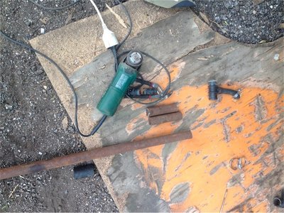

   |   Re: Friese frisiert ! Na dann ...Nachdem ich die T-Stücke and der falschen Stelle eingebaut hab , galt es zu retten , was noch da is ...  Da die Schläuche nun zu kurz gewesen sind, hab ich aus ner alten Brechstange 2 Verlängerungen herausgeflexxt und musste somit die Schläuche nicht erneuern.     Dateianhang:
			 Kupplungen.jpg [ 222.15 KiB | 20052-mal betrachtet ]Und bin original auf dem letzten Millimeter der Scheibe damit fertig geworden.    Gestern hab ich die dann gleich verbaut , soll ja nu alles zum ersten Anlassversuch am 06.06. auch einigermaßen startfähig sein. Neue T Stücke aus Kupfer hab ich gestern gekauft , die werd ich versuchen da gleich mal in den kleinen Heizungskreislauf reinzuwürgen.   Das isn Akt , denn Platz ist da nicht , soviel ist mal sicher ...    Nun zu meinen Poltergeistern ... Als ich letztens mit JimKnopf am Wagen zugange war , krachte mein Kühler, bei Windstille wohlgemerkt , auf einmal von unter der Carportdecke herunter ... dort lagere ich meine Ersatzteile ... auf den Querbalken / Verstrebungen des Carports ... Dabei sind die Ventilatoren abgebrochen ... Kack !     Da ich in der Zukunft ja den Intercooler noch verbauen will , wird das in der Zukunft vorn auf 2 kleinere Kühler herauslaufen ... somit ist das sein letzter improvisierter Auftritt vorn , sofern das mit Bauschaum hält , bevor ich Ihn wegschmeisse ...    Dateianhang:
			 hoffentlich hält das.jpg [ 164.47 KiB | 20052-mal betrachtet ]Aber wieso der da einfach bei Windstille runterkracht kam , is mir echt ein Rätsel ...       Und Thorsten ist mein Zeuge !   _________________

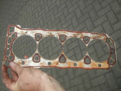

   |   Re: Friese frisiert ! Na dann ...Hi Cadde, Eintrittskarte heute gelöst      Da ich aber momentan jede freie Minute und gutes Wetter zum Schrauben nutzen möchte(neben Family und Job) gebe ich Dir bis nächstes WE Bescheid ob ich es einrichten kann beim Take off dabei zu sein    !  Klaus
			 DSCF6117.JPG [ 62 KiB | 20629-mal betrachtet ]_________________

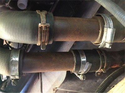

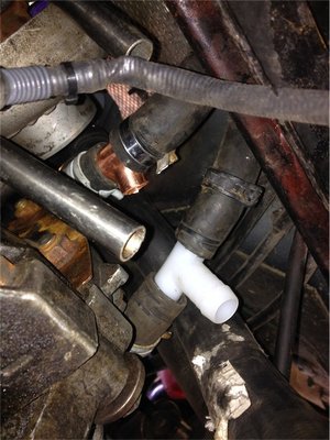

   |   Re: Friese frisiert ! Na dann ...hahaha, WASI , mein Bester      Hast Du Dir Deine Eintrittskarte heute erarbeitet ! Cool !     Ihr braucht mir Eure geschrotteten Kopfdichtungen nicht zeigen , obwohl das wohl mit Abstand die coolsten Eintrittskarten der Welt sind, wenn ich mal ganz ehrlich bin        leider nur Eintrittskarten zum unsininnigsten Event des Jahrhunderts, aber was soll´s !     Freu mich, wenn Du kannst !     Ich hab heute den Bauschaum-Kühler verbaut ... hat den Anschein zu halten !     Und rein damit !     Dateianhang:
			 geht doch .jpg [ 167.4 KiB | 20011-mal betrachtet ]Allerdings hab ich danach erkannt , das ich noch was zu tun hab ... Grün auf Schwarz is einfach : Dateianhang:
			 bannich hässlich.jpg [ 202.28 KiB | 20011-mal betrachtet ]Yep , sieht wirklich Kacke aus ...  Na ja , hier meine Rostrohre : Dateianhang:
			 rostig aber umsonst .jpg [ 145.45 KiB | 20011-mal betrachtet ]und nu was wichtiges ... man sieht das die Kupfer T Stücke wohl  in Ordnung gehen , nur müssen die Wasserschläuche einen 180 Grad Bogen machen um an den Turbo Anschlüssen angesetzt werden zu können ... wenn man den Radius zu klein macht knicken die ein und lassen kein Wasser durch ... ich sag mal 5cm Radius , jemand ne Idee ?  Dateianhang:
			 wat nu .jpg [ 163.8 KiB | 20010-mal betrachtet ]Ein Wasserschlauch in U - Form  wird gesucht ... Uhhh , jetzt wirds hakelig ...  _________________
