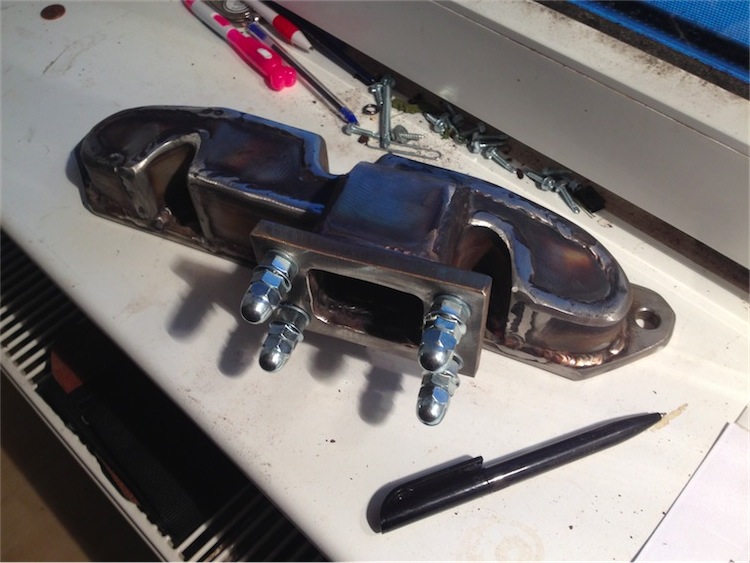

Und noch paar Worte zu dem Krümmer an alle die es interessiert:
Wandung 4mm, Flanschstärken 10mm,
Ausparungen drin um kurze Stehbolzen am Motor nutzen zu können.
Ich hab den orginalen ja aus dem blauen TF ausgebaut und die Flüche die Ich da abgelassen habe, wollte ich dem Cadde ersparen. :mrgreen: :mrgreen:
Der Turbo Flansch habe ich kleiner gebaut als beim original, da dieser beim Turbo an allen Seiten überstand und es ein Riesen Gefummel war das zu trennen. Natürlich ist die lichte Weite die gleiche. :angel:
Innenquerschnitte sind überall ungefähr dem original nachempfunden auch wenn das von außen durch die geänderte Form nicht so erscheint.
Material 1.4301 also brunzdummes Edelstahl. Geschweißt dann allerdings mit einem Zusatz speziell für hochlegierte stark thermisch belastete Werkstücke.
Hab die Nummer nicht im Kopf, aber das Zeug hat mich noch nie verlassen. :mrgreen:
Hübsch glänzend gemacht, hab ich das Teil nicht, das darf der Cadde selbermachen wenn Ers unbedingt glänzend haben will. :lol: :lol:
Aber eins ist sicher, Cadde, wenn deine Kiste läuft, bretter ich mit dem Ding bei Dir, solange übern Deich, wie Ich gebraucht habe das Teil herzustellen! :mrgreen:

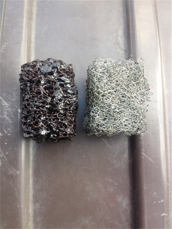

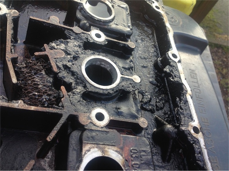

Ich hab heute die Nocken wieder eingebaut , NW Kasten hatte ich gesäubert usw. Simmerringe bekommen , bli bla blub ...
als ich wieder zusammenschrauben will, greif ich mir den Deckel und fall fast in Ohnmacht :
supi .jpg [ 182.5 KiB | 22666-mal betrachtet ]
danach hab ich das Ding ne Stunde mit Verdünner geflutet, ein ganzes Kilo Schlamm da rausgekratzt und danach einigermaßen , halt Carport Style , wieder zusammengebaut ...
Zum Glück hatte ich halt noch meinen Deckel vom VVC , der Unterschied ist , ähem , sichtbar ...
links 75er rechts mein vvc.jpg [ 150.29 KiB | 22666-mal betrachtet ]
Somit kann ich nur empfehlen, ein ganzes Auto in England zu kaufen, um ein gewisses Maß an Sicherheit zu haben , einen vernünftigen Motor zu bekommen, wenn man vor hat, einen zu kaufen. Und den Deckel kriegt man locker vor Ort abgeschraubt ... dann sieht man , was Sache is, sach ich mal ...
Nich das Ihr das letzte Wrack bekommt , wie ich ... :mrgreen:
Darüber ärgern lohnt nun auch nicht mehr wirklich ... :twisted:

Na, da kommt ja doch endlich der Weihnachtsmann :
völlig durchnässt , fast von ner Herde Kühe getroffen , die hier rund um Haus fliegen , aufgrund des Sturms , welcher gerade über Hamburg wütet.
Deshalb geh ich auch nich gleich bei ... denn ER IST DA ! :up:
Ein echtes deutsches Stück HANDWERKSKUNST ist eingetroffen !
Und so in real , ist der echt handlich , kompakt , fast klein ... bei dem Material und der Kompaktheit , was soll da reißen ?
made by Rheinkiter .jpg [ 115.34 KiB | 22596-mal betrachtet ]
GAJOL !
made by Rheinkiter ! :up:

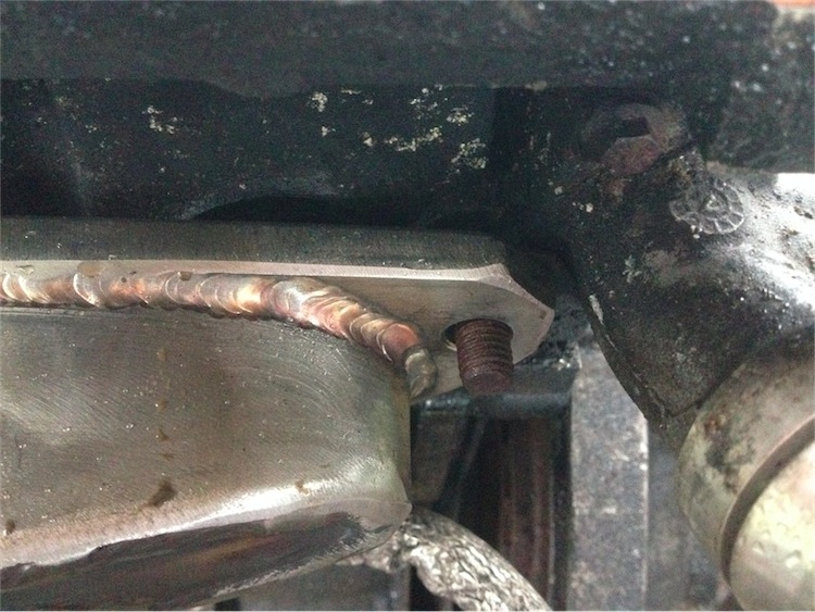

Ich hab heute mal Gefahrensucher gespielt und hab draußen beim derzeit obligatorischen Horizontalregen die nächsten Schritte eingeleitet ( hier oben geht´s sturmmäßig grade richtig die Luzie ab , holy shit :!: :? ) :
Rohrkrepierer Nr. 1 :
Ich hatte am Block diese eine abgerissenen Schraube vom , Ihr ahnt es , Auslasskrümmer ... steckte noch drin ...
Ausbohren war nich ... weil ich weder mit kleinem Bohrer , noch sonstwie da ins Fleisch der Schraube gekommen bin ...
Sind die Krümmerschrauben aus dem 10.8 Zirkus oder noch härter ?
Nix zu machen ... und ich werd den Hilfsrahmen so nicht samt Motor zum Motorenbauer schaffen ( können ) ... selbst wenn ich wollte ...
Auf deutsch ... : muss mit einer Schraube weniger auch halten und dicht sein ... da läuft jetzt Prinzip Hoffnung ... :(
Außer der Oelder Aussendienst hat da noch ne Idee ... ;)
2. der Kitey Krümmer passte nicht auf Anhieb, stieß rechts gegen den Wasserflanschdingens :
passt noch nich .jpg [ 167.68 KiB | 22534-mal betrachtet ]

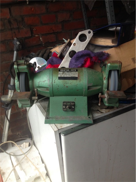

Habe somit auf meiner Werkbank mit integrierter Getränkekühleinheit
( passen locker 2 Kisten rein , ist somit natürlich auch CUSTOM made , haha ) einen Schleifbock aus meiner reichhaltigen Werkstattausstattung zum Laufen gekriegt ! ( Der war bestimmt älter als unser Land ... haha .. )
läuft .jpg [ 119.2 KiB | 22534-mal betrachtet ]
Und habe es tatsächlich hinbekommen den Krümmer zu kürzen.
Passt nu auf der Seite , ich hab das Gefühl auf der anderen Seite ein Bohrloch am Krümmer ein wenig nacharbeiten zu müssen, aber kann aber auch daran liegen , das ich meinen Arsch am Carport gepflockt hatte , damit ich nich wegflieg... da hat aber ALLLES gewackelt ... hat echt keinen Spass gemacht, wie aufm Kutter bei Windstärke 8 ... na ja , Krümmer passt aber nu schon mal drauf ... werde ich morgen sehen , ob ich da die Schrauben rein bekomme ...
Ich verbuche das mal als Erfolg ! :mrgreen:
3. Der Schleifbock hat original alles gegeben und röchelte zum Schluss schon fürchterlich , aber ich bin echt dran geblieben und tatsächlich isser beim letzten Millimeter in ARSCH gegangen ... :(
Keine Sekunde zu früh abgeritten ! :mrgreen:
Good Job ... der Einsatz am Krümmer hat Ihn zerlegt ... er is dabei gestorben ... :mrgreen:
Jetzt isser auch so ne Art Custom-Schleifbock ... :angel:

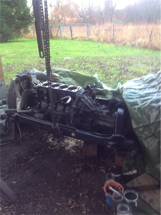

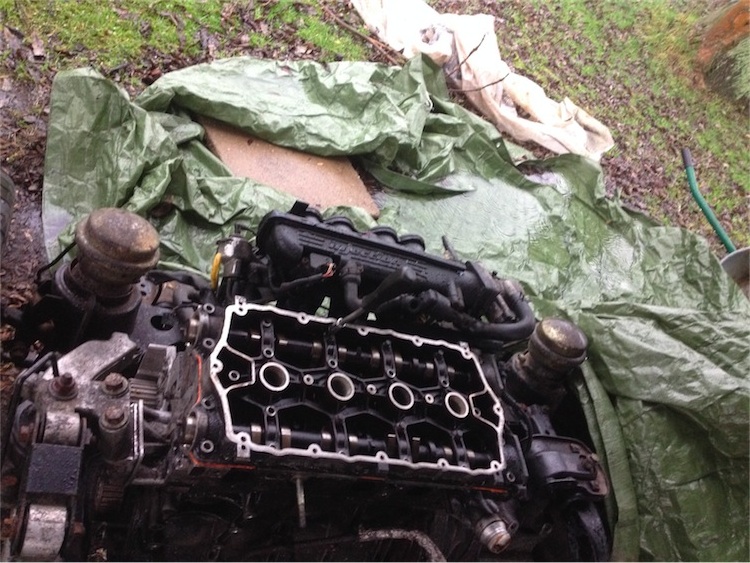

Gestern hatte ich ein Gepräch mit Jan , an das ich mein Leben lang erinnern werde , haha ...
Ich hab selten so gelacht , der Oelder Gesangsverein tat sein übriges, um mich heute mit Tollwutverdacht unters Carport zu treiben. :twisted:

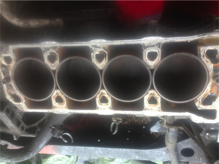

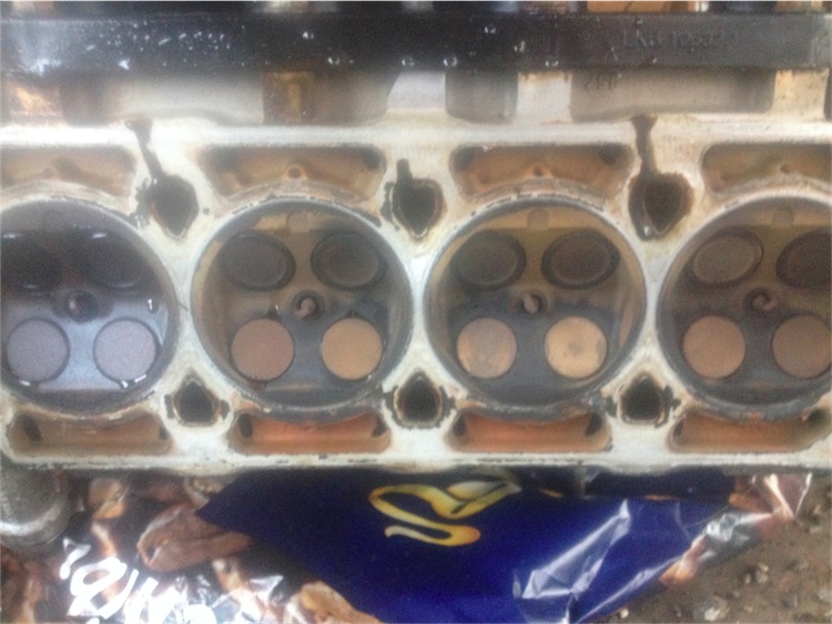

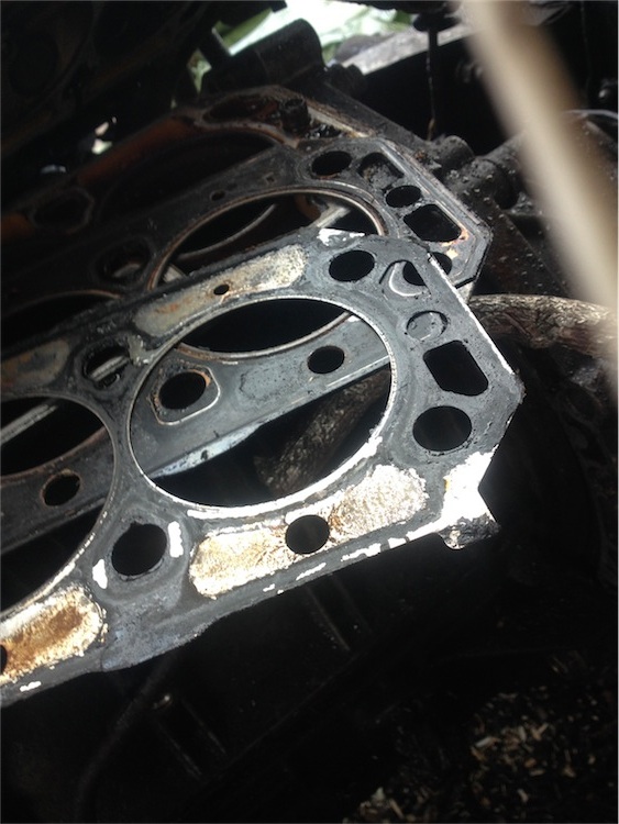

Die abgebrochene Schraube wird links liegen gelassen und nach einigen Diskussionen , s.o. , wird nun doch gleich der VVC Kopf den Weg auf den Block finden ... DRAUF GESCHISSEN :twisted: also , vorher :
vorher.jpg [ 165.24 KiB | 22484-mal betrachtet ]
im Sturm , was sonst ...
its raining again.jpg [ 196.5 KiB | 22484-mal betrachtet ]
am Block sieht alles Ok aus ... und die Buchsen stehen über , gajool ! :up:
Buchsen stehen über .jpg [ 107.26 KiB | 22484-mal betrachtet ]
und der Kopf hat keinen Schlamm überall , wie befürchtet ...
Kanäle frei .jpg [ 121.2 KiB | 22484-mal betrachtet ]
MLS + Shim sind verbaut worden ...
MLS und shim.jpg [ 131.22 KiB | 22484-mal betrachtet ]
und nu isser wieder nackich ...
nachher.jpg [ 149.8 KiB | 22484-mal betrachtet ]
Oh Mann, das alles wegen ner Schraube , Oh FUUUUCK ! :evil:
und nu wartet der Rest auf Teile, uhhh, noch 4 Monate ...

Der Arme Schleifbock...
Mööönsch Cadde, da nimmt man ne Flex mit ner 80er Scheibe. ( Körnung nicht Durchmesser )
Egal, wer heilt hat recht, wenn er jetzt passt ist alles gut.
(Ich hatte die Außenmaße nur so Pi mal Daumen ausgeschnitten. Mir war nicht bewusst dass das soo eng zugeht.)
Stehbolzen reißen selten im Loch ab. Also steht noch ein kleines bisschen über.
Da nimmst's halt ne Flex, ach ja, haste ja nich, dann nimmste halt ne Feile und machst den Bolzen Plan.
Danach mit nem Körner genau in der Mitte ankörnen. Bei nem 10ner Stehbolzen bohrste jetzt ein 6er Loch rein, dann nen linksausdreher ansetzten, ach, wirste auch nicht haben... Dann halt ein 6.8er. Loch und dann ein 8er Gewinde rein. Schraube rein, kontern, rausdrehen....
Oder so eng bohren dass du ein vielzahnstift reinschlagen kannst oder oder oder.
Zum bohren nimmste entweder ein gut geschliffenen hss ( ach, dein Schleifbock liegt ja in Trümmern )
Oder eben einen hssCo Bohrer. Die sind noch nicht so teuer und reichen für den Zweck.
Höher beschichtete Bohrer sind für Dich rausgeworfen Geld. Übrigens nicht nur für Dich sondern für die allermeisten anderen auch.
Und jetzt ran an den Speck. Übrigens, der Werkzeugladen der Dir ein HssCo Bohrer verkauft, hat auch Linksausdreher da. Bestimmt.
Und jetzt rann an den Speck! :mrgreen:
