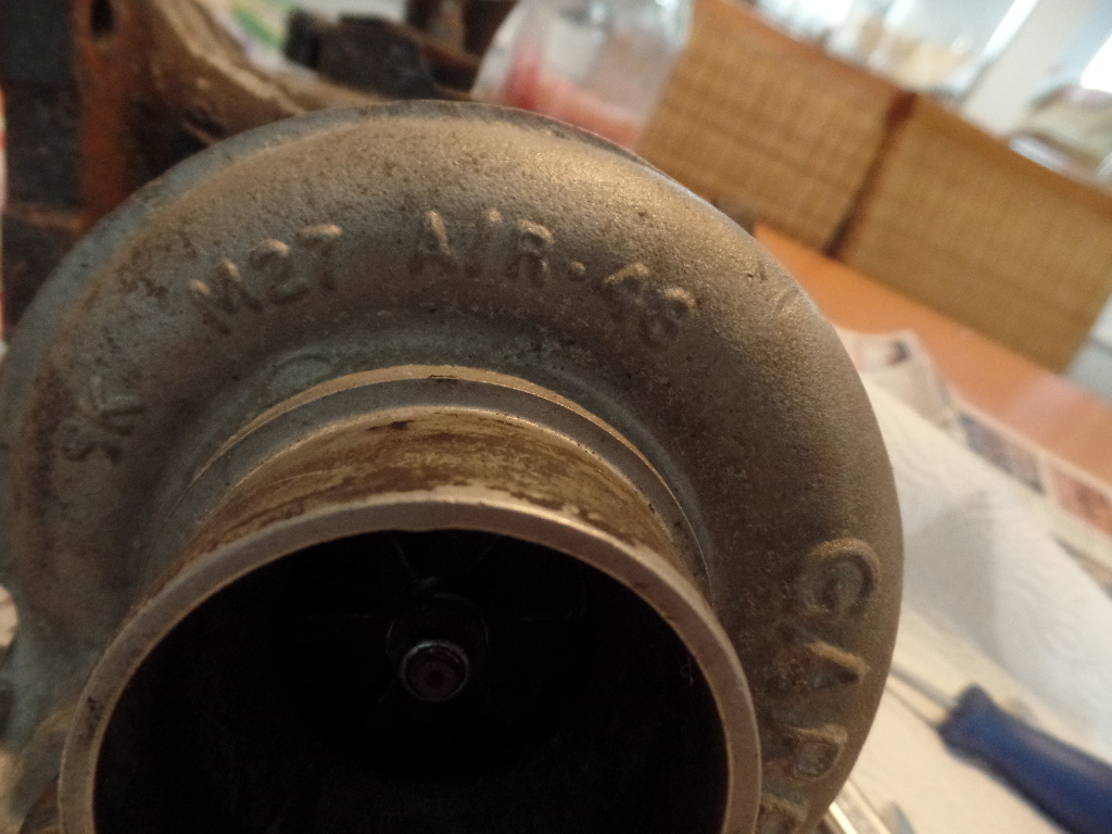

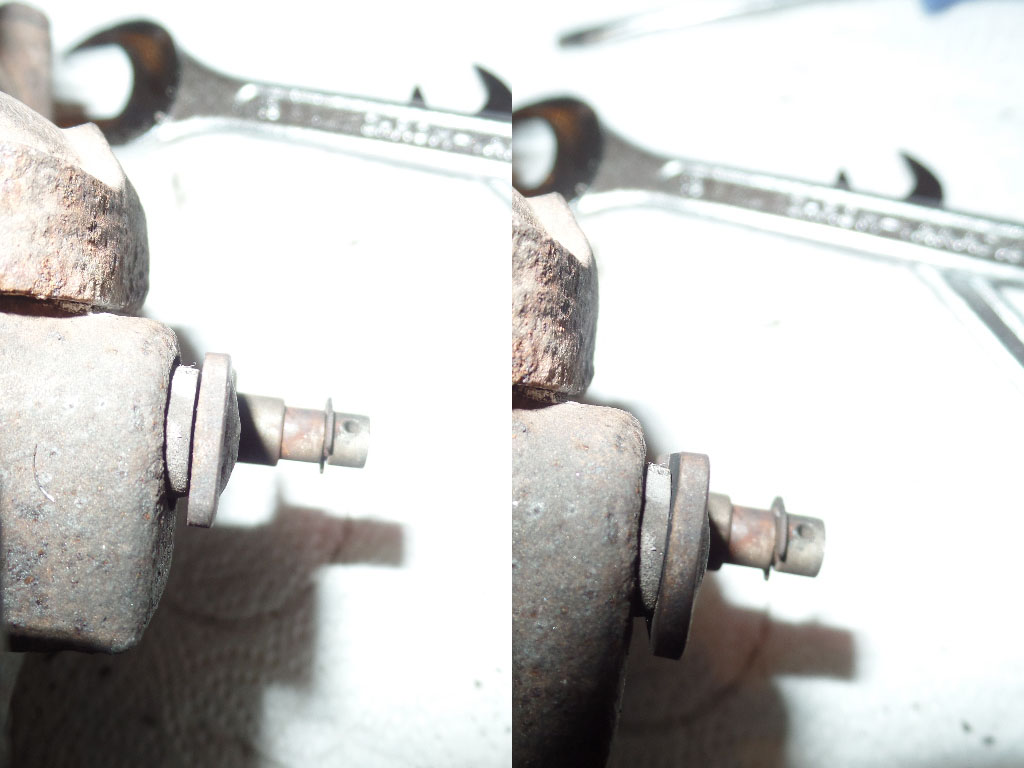

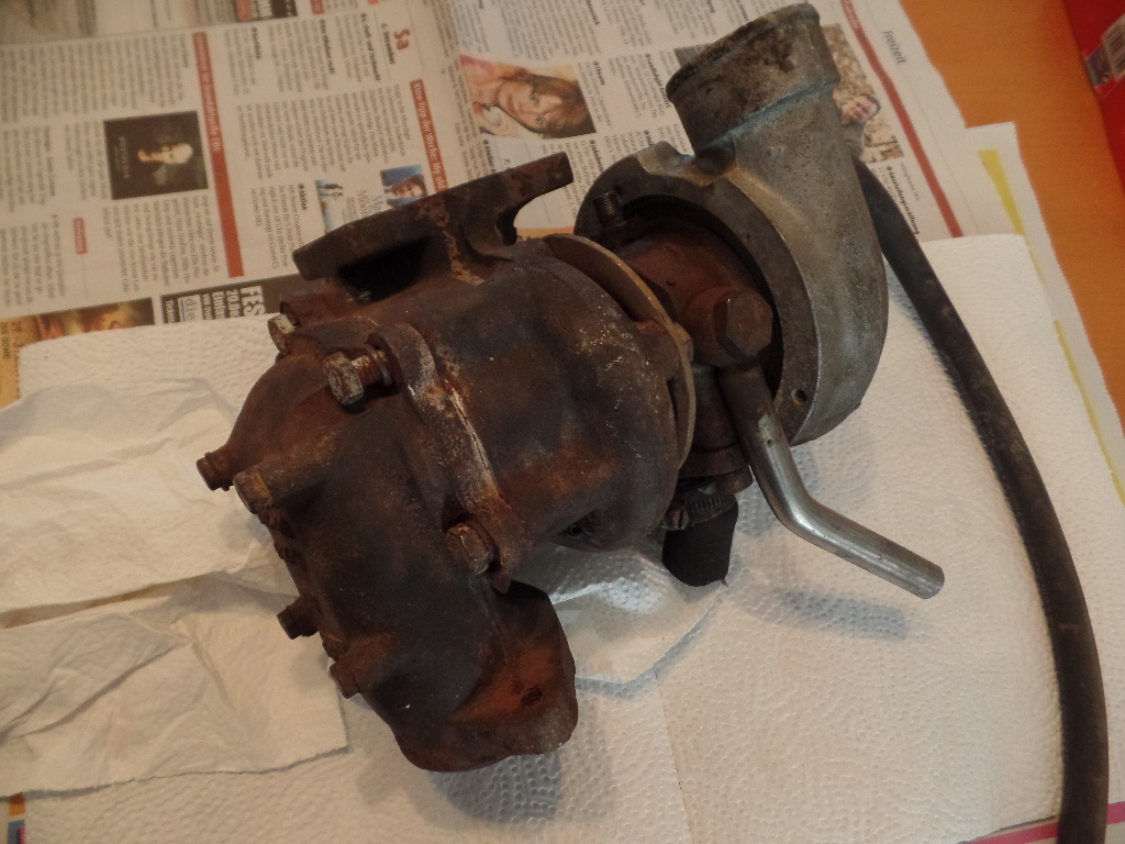

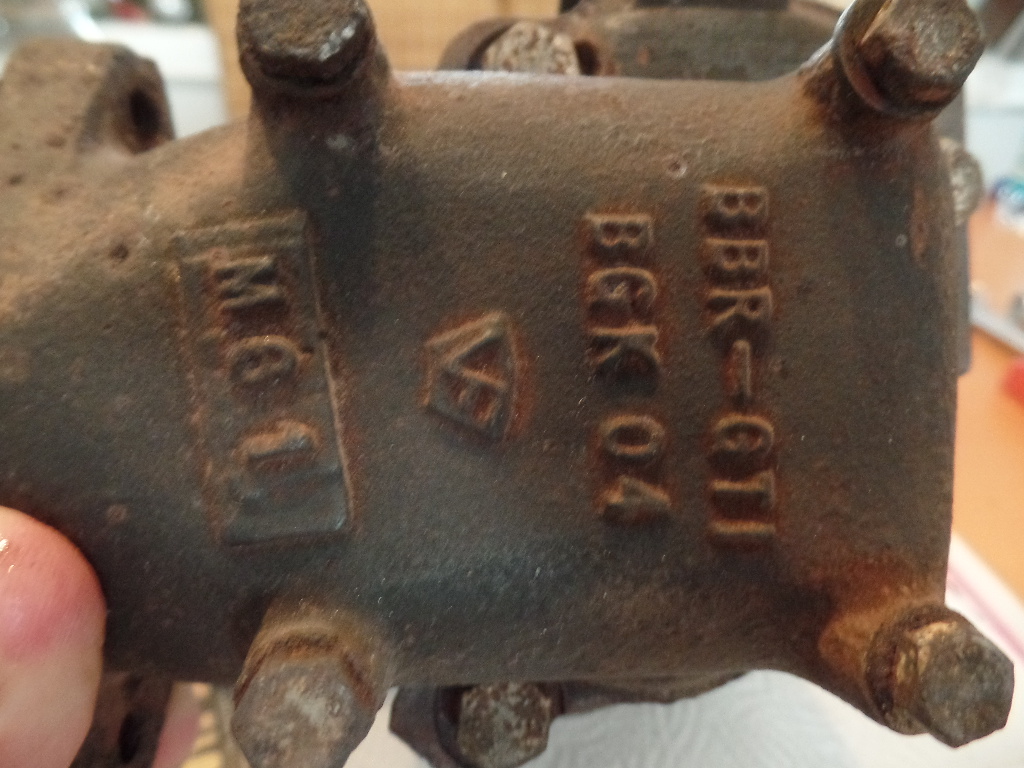

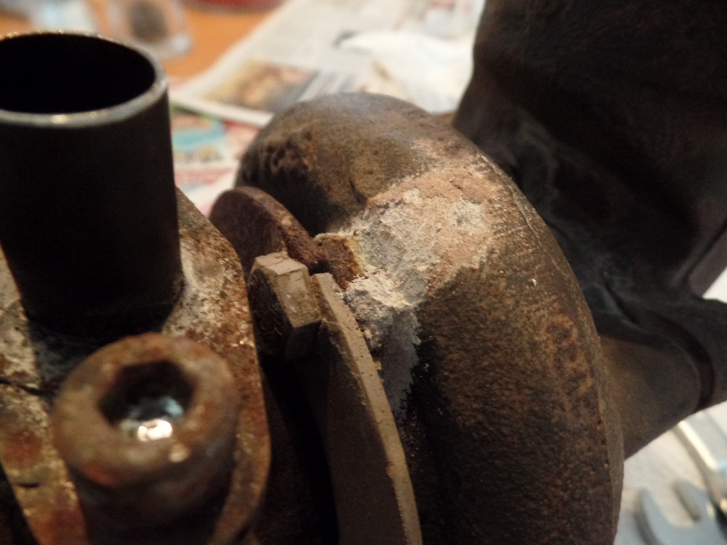

Ich hab heute mal versucht, etwas mehr Licht ins Dunkel des eigentlichen Laders zu bringen. Aber so sehr ich mich auch bemüht habe, auf den Tisch, ohne Schraubstock, kriege ich die Schrauben nicht auf, die den Kompressor an der Abgasturbine halten.
Eine Neuigkeit ist aber, dass im Kühlwasseranschluss ziemlich viel Öl war. Könnte von ner kaputten Kopfdichtung stammen, könnte aber auch sein, dass da irgendeine Dichtung im Lader selbst nicht dicht hält. Nun, wir werden sehen. Ansonsten sind mir nur ein paar Wasserflecken auf der Unterseite aufgefallen und dass die Welle von der Steuerklappe der Turbine ca. einen Dreiviertel Millimeter Axialspiel hat und ziemlich quietscht, wann man sie dreht. Frage an die Turbokenner hier: ist das normal (weil man wegen der Temperatur da ja nix schmieren kann) oder können wir das Ding wegschmeißen?
Hier noch ein paar Fotos vom ausgebauten Turbo:
front_view.jpg [ 419.32 KiB | 25850-mal betrachtet ]
rear-view.jpg [ 417.77 KiB | 25850-mal betrachtet ]
compressor_part_no.jpg [ 419.92 KiB | 25850-mal betrachtet ]
drive_part_no.jpg [ 418.71 KiB | 25850-mal betrachtet ]
exhaust_connector.jpg [ 417.67 KiB | 25850-mal betrachtet ]
exhaust_connector_detail.jpg [ 416.78 KiB | 25850-mal betrachtet ]
water_stains.jpg [ 413.88 KiB | 25850-mal betrachtet ]
flap_play.jpg [ 115.81 KiB | 25850-mal betrachtet ]

…. Ansonsten sind mir nur ein paar Wasserflecken auf der Unterseite aufgefallen und dass die Welle von der Steuerklappe der Turbine ca. einen Dreiviertel Millimeter Axialspiel hat und ziemlich quietscht, wann man sie dreht. Frage an die Turbokenner hier: ist das normal (weil man wegen der Temperatur da ja nix schmieren kann) oder können wir das Ding wegschmeißen?
Auch wenn ich mit Turboladern keine technische Erfahrung habe (außer daß in meinem Ganzjahresauto zwei still und ohne Probleme vor sich hin laden): soweit ich weiß, kann man hitzebelastete Lager gut mit Kupferpaste schmieren, weil die Temperaturen bis 1.200°C aushalten soll. Wenn der Turbolader noch heißer werden sollte, hast Du imho ein anderes Problem … ;)
Gruß Reinheit

Franz, mir ging es nicht um die Hauptwelle sondern um die Drehachse der kleinen Steuerklappe zur Ladedruckregeling, die in der Abgasturbine sitzt, die hat Spiel und quietscht.
