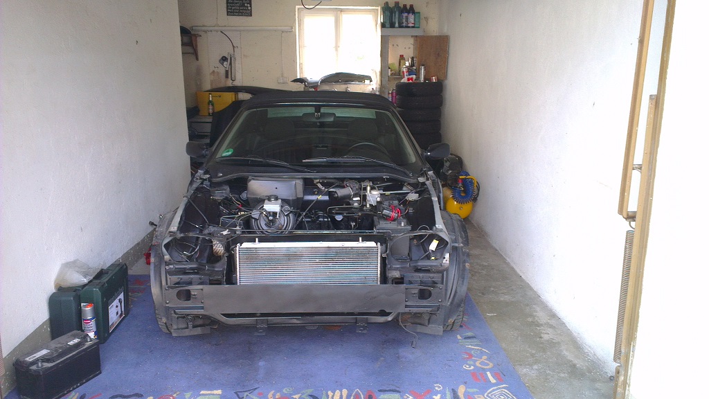

Dateikommentar: Meine Garage, mit teppichboden :-) Hier habe ich so ziemlich alles gemacht bis auf die Querlenker

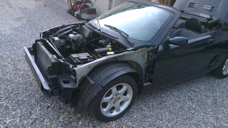

Dateikommentar: Zerlegt, zum Karosserie dengeln. Und Kotflügel lackieren

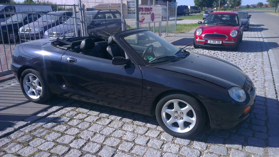

Dateikommentar: In diesem Zustand habe ich ihn erworben.

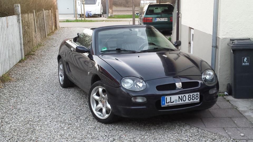

Dateikommentar: Das aktuellste Bild. Der Schein trügt noch ein bisschen, Haube und Stoßstange vorne müssen noch lackiert werden
Fertig.jpg [ 96.44 KiB | 18289-mal betrachtet ]
