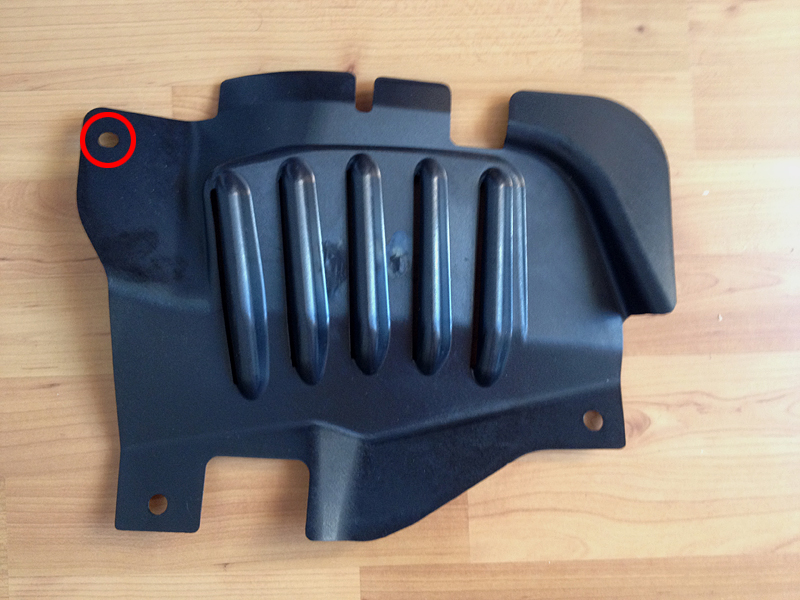

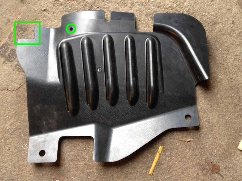

Heureka, ich habe es geschafft, die Abdeckung bei mir am MGF zu montieren. Dabei sind zwei kleine Änderungen nötig.
Wenn man die Abdeckung mal lose einbaut, stellt man fest, dass zwar die beiden unteren Löcher zu denen im Hilfsrahmen passen, das Loch oben links sitzt jedoch dort, wo die Halteschraube für die Abdeckung der Hydragasdose ist. Das ist auch klar, denn das Gewindeloch gibt es beim TF schon noch, nur ist da natürlich mangels Hydragasdose keine Abdeckung mehr drauf, sodass man dort hervorragend die Abdeckung befestigen kann.
abdeckung_mgtf.JPG [ 331.89 KiB | 27845-mal betrachtet ]
Beim MGF stört nun einerseits, dass die Schraube dort im Weg ist und die Abdeckung wegdrückt. Man möchte auch nicht wirklich die Befestigung eines tragenden Elements durch eine Plastikabdeckung hindurchschrauben, außerdem sitzt dummerweise der Stoßdämpfer genau davor. Andererseits gibt es oben nichts, was die Abdeckung hält, sodass die klappern würde.
Ich habe das so gelöst, dass ich die Ecke ausgeschnitten und oben ein neues Loch gebohrt habe. Durch dieses wird dann ein Kabelbinder gesteckt, der die Abdeckung an dem Alu-Knie befestigt. Man könnte natürlich auch ein 4-er Loch in das Aluteil hineinbohren und ein 5-er Gewinde reinschneiden … Ihr wisst schon. Aber so hält es auch bombenfest, und es kann nichts festgammeln, so wie diese andere Schraube von der Filzabdeckung.

Die Hydragasleitung läuft dann beim MGF übrigens links VOR der Abdeckung und rechts DAHINTER.
