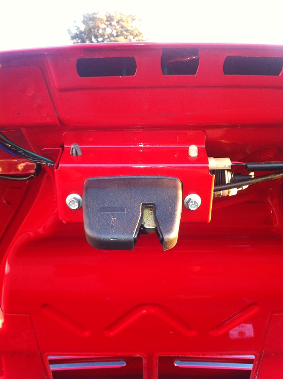

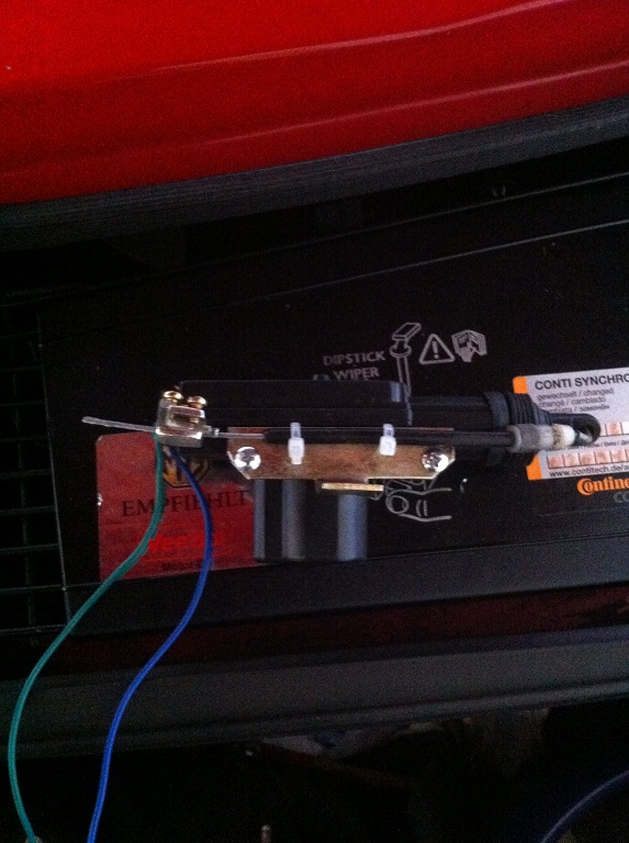

So weiter geht es,
nach dem ich den Amt-Sportpott Fertig hatte, habe ich mich um den Elektrischen Kofferraum Öffner
gekümmert.
Als Vorlage hatte ich Mykels Anleitung gefallen hat mir daran das der Stellmotor fast komplett verschwindet, leider hat es mit der Kabelbinder Variante nicht geklappt.
Rutsche andauernd ab. Also habe ich das ganze mit einen Seilzug gemacht den ich noch hier
rumliegen hatte von einer MGF Tür
Verkabelt habe ich das ganze über Dauerplus Masse an Karosserie und
Dauer plus am Sicherungskasten entnommen.Schalter ist nähe Fußraumbeleuchtung.
Ganz Simpel.
