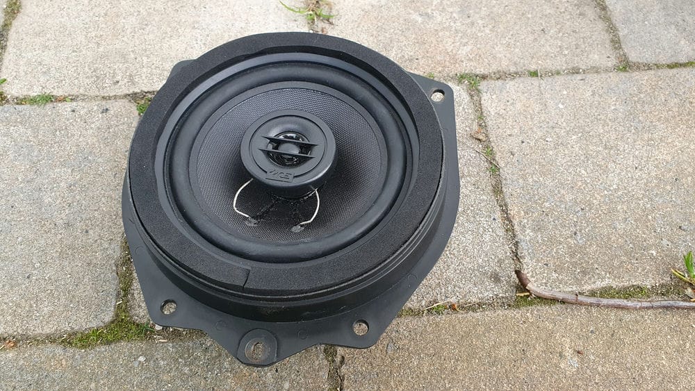

Mein Linker Frontlautsprecher hat nach knapp 19 Jahren seinen Geist aufgegeben, Spule vermutlich, da Sicke und Membran noch in Ordnung, aber nur noch Krächzen.
Hab von nem Freund nen 13er 2-Wege (Coral CX130) bekommen, die ich jetzt reingebaut hab.
Dazu musste ich den alten komplett zerstören und auch die Rückseite des Kunststoffhalters so ausschneiden dass ich den fest montierten Magnet raushebeln konnte.
Dann konnte ich den 13er direkt reinklemmen, der sitzt jetzt (hoffentlich) bombenfest nur durch Klemmung im Kunststoffrahmen.
Der original Lautsprecher hatte einen Stecker, der sowohl Plus als auch Minus in einem beinhaltete. Jetzt hab ich diesen einzeln angeschlossen.
Leider scheint es so, dass der rot enthaltene Draht der Leitung nicht gleichzeitig dem Plus entspricht, so wie man es normalerweise macht.
Denn nach dem anschließen und zusammenbauen (und natürlich nach Funktionstest auch Türverkleidung wieder drauf) scheint es als wäre die Polung falsch, also Phasendrehung.
Grundsätzlich nicht so dramatisch, aber speziell Bässe erscheinen zusammen mit meinem Subwoofer (Pioneer TS-WX11A) seltsam, wie verschluckt. Hab also am Sub die Polung per Taste vertauscht, und es klingt deutlich besser.
Jetzt wundere ich mich nur, ob jetzt die Front und Heck dadurch wahrscheinlich auch nicht zusammenpassen. Muss ich mal beobachten.
Könnte jetzt anhand der alten Verkabelung bzw. Stecker eh nicht nachvollziehen, wie es richtig gehören würde, da original Plus oder Minus nicht erkennbar waren.
Müsste also testhalber nochmal auseinander bauen und umpolen.
Hab gerade keine Lust auf nochmal Verkleidung runter, vor allem heute ist schon finster. Aber nur als Hinweis.

Zotho hat geschrieben:
und ich dachte vorn sind immer 16er drin :angel:
So 7. Apr 2024, 21:21
Beiträge: 375
Wohnort: Andechs
Beitrag Re: Neue Lautsprecher - auch neue Verkabelung?
Ja, du hast Recht, aber der original 16er ist reingeklebt in den Plastikrahmen.
Den anderen Crunch 16er, den ich noch da hätte, hätte ich komplett von seinem Einbau-Metallrahmen befreien müssen, damit ich den richtig reingekriegt hätte mit dem original o.g. Plastikrahmen vom MG. Der 13er ging mit Metallrahmen (hab die Verschraubungsösen weggebogen) genau in die Öffnung rein. Siehst ja auf den Bildern.
16er hätte natürlich mehr Wumms, aber durch den Sub gehts schon. Dafür hab ich jetzt vorne 2x Hochtöner je Seite :mrgreen:

@xpower: Hast du denn eine Empfehlung für einen Lautsprecher mit 16", der direkt reinpasst auf den MG-Rahmen?
Die originalen TF Lautsprecherhalter sind sehr ungeeignet zum Einbau neuer Lautsprecher.
Hol dir welche vom MGF oder der Rover XW Reihe da bekommst den Lautsprecher sauber raus und hast ein schönen Korb wo ein 16er Lautsprecher reinpasst.
So, inzwischen läuft der Sound wieder ordentlich :D
Hab mir die Halterungen selbst gedruckt und eingebaut, passen gut und ist nicht mehr so ein gebastel wie zuvor.
So sehen sie aus: https://a360.co/3VkFqxq
Dazu die ESX HZ6.2C v2 HORIZON, die Hochtöner passen recht gut, nur der Rand ist etwas kleiner, daher werden die Aussparungen an der Türverkleidung nicht vollständig überdeckt.
wenn die Innenseite so konisch zu der Box hin verläuft, hast da nicht Angst das das Wasser auch dorthin wandert ?
danke für den Hinweis. Ich habs tatsächlich zuerst gerade gehabt, hab mich dann aber an der Bauweise der originale ein wenig angepasst, die sind auch leicht konisch, aber nicht ganz offen.
Der Tiefmitteltöner ist in etwa gleich tief, steht mit dem Magneten sogar etwas über, daher denke ich nicht, dass etwas reinregnen sollte. Aber ich werds mal beobachten.
Vielleicht noch ein Abtropflock nachträglich auf die Schnelle reinbohren?
