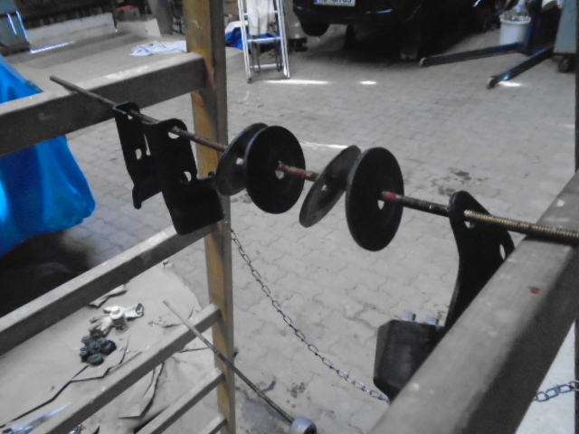

Neuer Anzug in Schwarz.JPG [ 132.89 KiB | 40729-mal betrachtet ]

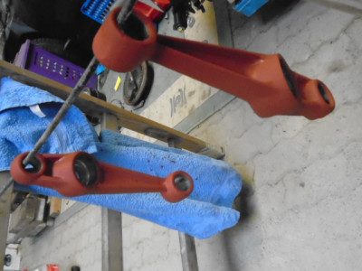

Kleinvieh eben so hier mit Rostumwandler.JPG [ 127.69 KiB | 40729-mal betrachtet ]
In Rot auch nicht so übel.JPG [ 135.1 KiB | 40729-mal betrachtet ]

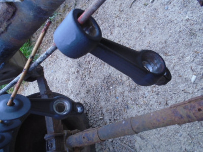

oberer Querlencker und Schubstreben.JPG [ 129.58 KiB | 40729-mal betrachtet ]
Frisch aus der Strahlkabiene.JPG [ 130.13 KiB | 40729-mal betrachtet ]

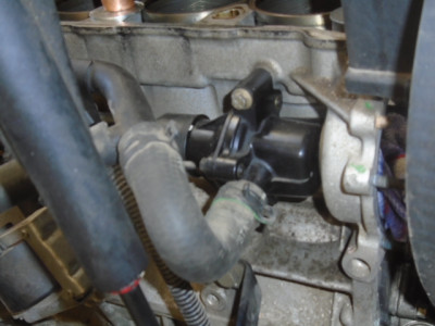

PRT Ersatz für Termostat.JPG [ 125.13 KiB | 40729-mal betrachtet ]
Dummy in Thermustatgehäuse.JPG [ 140.18 KiB | 40729-mal betrachtet ]

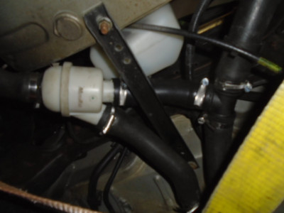

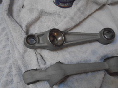

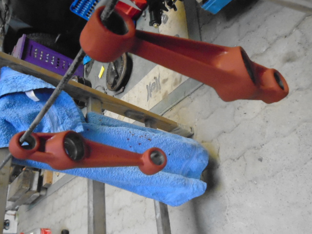

Für das Thermostat hatte ich Joe Zapp Lösung im Sinn. Also Dummy ins Thermostatgehäuse und vorne den PRT Ersatz rein. Jetzt konnte ich mich um die Fahrwerksteile kümmern. Quer und Längslenker sahen schon ordentlich rostig aus. Schön Sandgestrahlt sahen die Sachen schon wieder aus wie neu. Die alten Buchsen hab ich beim Strahlen drin gelassen, weil ich nicht wusste ob es für die Augen der Buchsen so gut ist, wenn man da reinstrahlt. Schön 2 K Rostschutz von der Werft drauf ( Seewasserfest)

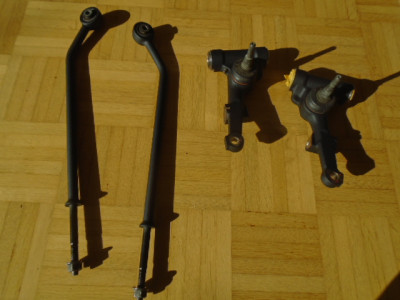

und zum Abschluss Lack für Schmiedeeisen. Die Achsschenkel liegen noch beim Metallbauer. Da sich meine Künste im ausbohren von abgerissenen Schrauben
sehr in Grenzen halten, hab ich es lieber ihm überlassen, mir die Schraubenreste vom ABS Sensor auszubohren.

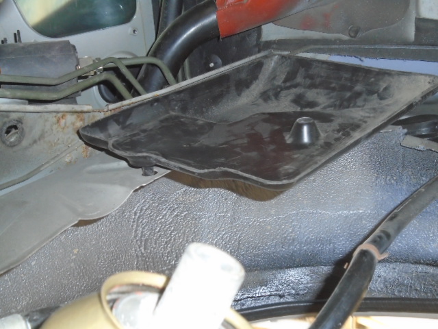

Flexkunst schafft Platz für Luftfilter vom TF.JPG [ 131.5 KiB | 40728-mal betrachtet ]
Auch Flex durfte zeigen was sie kann. Die Resonanzbox wurde halbiert. Ich brauche den Platz für den Luftfilterkasten vom TF. Aber als Spritzschutz sollte er schon bleiben. Da mir drei von 4 Schrauben vom Hilfsrahmenhalter abgerissen sind konnte ich zum Glück meinen Nachbarn überreden, mir die Scheisserlein auszubohren. Er hat Zerspaner gelernt und was soll ich sagen? Top Job, ohne auch nur ein Gewinde zu zerstören. Den Mann schließ ich in meine Nachtgebete ein. Ich habs schnell aufgegeben, als ich bei der ersten Schraube gleich nen Bohrer abgebrochen hab. Am Wochenende sind auch die Fahrwerksteile so weit trocken, das ich die neuen PU- Buchsen reinkriege und dann sollte auch so langsam mal der Zylinderkopf bei mir aufschlagen. Aus den ca. 8 Wochen, wie von Komo-Tec angesagt wurde sind mittlerweile fast 16 geworden. Nach ca. 9 Wochen fragte ich mal telefonisch nach, was da so los wäre oder ob die öfter im Jahr Urlaub machen. Mann wollte das Klären und mich umgehend zurück rufen.

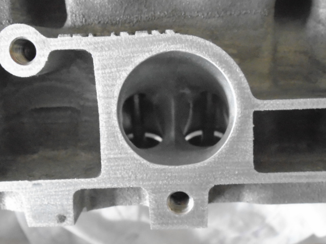

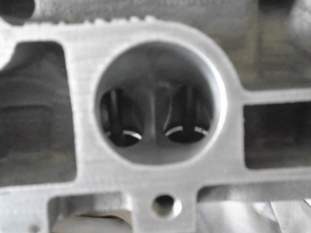

So, endlich halte ich den überarbeiteten Kopf in den Händen. Man sieht schon recht deutlich, was die so am Kopf gemacht haben. Vom Ergebnis lass ich mich mal überraschen. In den nächsten Tagen geht die Schrauberei also weiter, wenns die Zeit zulässt. Ein paar Bilder gibts natürlich auch.
