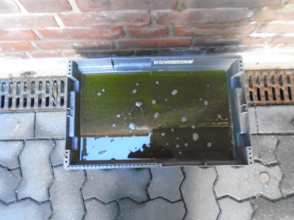

:up: Viele von Euch kennen das vielleicht schon, für alle anderen hier ein Tip um Kleinteile mühelos vom Rost zu befreien ohne Drahtbürste oder Flex.
Ich habs beim Halter für den Luftfilterkasten gemacht. Einen Luftfilterkasten vom TF zu bekommen ist ja nicht die Schwierigkeit, aber das Problem ist einen Halter dazu zu bekommen. Hab endlich einen ergattern können, leider stark angerostet. Also Plastik Kiste genommen und 10 Liter Essigreiniger rein.
Kostet der Liter ca 80 Cent. Den Halter da rein und jetzt ist Geduld angesagt. Nach ca. 2 Wochen das Ergebnis:
Dateikommentar: Den restlichen Lack noch abschleifen, dann ready to paint
DSC00532.JPG [ 59.88 KiB | 47739-mal betrachtet ]
Dateikommentar: Das Ergebnis
DSC00533.JPG [ 56.9 KiB | 47739-mal betrachtet ]
Dateikommentar: Sieht nicht schön aus und riecht auch nicht gut, aber es wirkt.
DSC00525.JPG [ 41.65 KiB | 47739-mal betrachtet ]

Ich dachte, da nimmt man Cola für?
So 19. Mär 2023, 19:36
Beiträge: 200
Wohnort: Kiel- Schulensee
Beitrag Re: Günstiger Rostlöser
Cola wirkt nur solange wie Kohlensäure drin ist aber die ist schnell weg, dann ist es nur noch Zuckerwasser. Wenn man die Zeit hat finde ich Essigreiniger
schon recht überzeugend.

Hm,
ich dachte bei Cola wirkt die enthaltene Borsäure? Klassische chemische Entroster enthalten glaube ich Phosphorsäure.
Was mir bei allen Sorgen macht, kann man sich 100% sicher sein das nach der Entrostung alles von der Säure runter ist vom Metall bevor man lackiert. Weil wenn Reste der Säure auf dem Metall bleiben dann gammelt es munter weiter unter dem Lack.

Sicher auch die Borsäure aber die ist in Cola verschwindend gering. Die Teile nach dem Bad in Essigreiniger gut mit Wasser abspülen, versteht sich. Es wird sich
stellenweise wieder eine dünne Flugrostschicht bilden, weshalb die Teile vor dem streichen immer einmal Rostumwandler bekommen. Danach ein fachgerechter
Farbaufbau. Bei Drahtigeln sagte mir mal ein Lackierer, reibe man den Rost ins Material. Scheint alles ne Glaubensfrage zu sein. Ich habe mit der Essigmethode jedoch immer gute Erfahrung gemacht. Werd das Teil mal Langzeit beobachten und berichten. Der Drahtigel kommt bei mir allerdings auch zum Einsatz z.B.
Bremssattel oder ähnliches Für alles was man nicht strahlen oder in die Brühe werfen kann.
Thorsten

Hm, ok.
Aber wenn du nach der Essigbehandlung eine Rostumwandlerbehandlung machst, dann ist doch dann wieder die Säure auf dem Metall mit dem Lack oder wäschst du den Rostlöser wieder runter bevor du lackierst?
Diese "Negerkekse" oder CSD Scheiben für die Bohrmaschine oder Flex reiben im Gegensatz zum Drahtigel den Rost nicht in das Metall sondern erntfernen die oxidierten Eisenbestandteile ohne das Metall zu verkratzen.
WIKI: Die Vlies-Schleifscheibe, nach der englischen Bezeichnung „Clean and Strip Disc“ auch als CSD-Scheibe (oder SVS-Scheibe) bekannt, hat ein schwammartiges Schleifgewebe, das mit dunklem Kunstharz getränkt wurde. Die Oberfläche ist zwar hart, aber nachgebend. Die Scheibe dient daher der schonenden Reinigung von Metallflächen und der Entfernung von Farben, Lacken, Rost oder Spachtel bei gleichzeitiger Untergrundpolitur. Sie ist auch für Holz bedingt geeignet.
Anders formuliert kratzt du mit einem Metall-Drahtigel auf der Roststelle während du mit einer CSD Scheibe den Rost "radierst", weil das Schleifmittel den Rost abreibt, am harten Metall aber scheitert ohne es anzukratzen oder einzureiben.
Die Dinger kosten aber einiges mehr und verschleißen recht schnell nach meiner Erfahrung. Reiben aber definitiv keinen Rost ins gesunde Metall. Flächen sind danach blank.

Danke für deinen Tipp, werde die Scheiben mal probieren. Den Rostlöser, den ich benutze wäscht man nicht wieder runter. Er bildet die Grundlage für den weiteren Farbaufbau. Aber ein weiter Vorteil vom Essigreiniger. Gerade beim Blech vom Luftfilter ist, er wirkt auch in den kleinen Hohlräumen, wo man mit der Scheibe niemals hin kommt.
