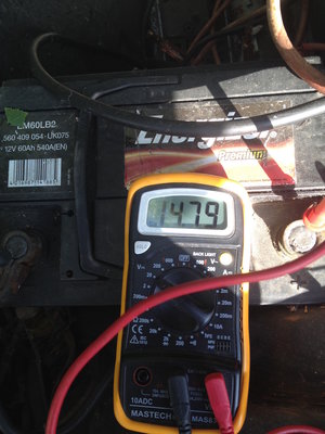

Batterie hat 14,7 V vorn, vollgeladen bis unners Dach !
Beim Starten bricht die auf 8,6 V auf der Plusleitung ein ... dascha schon mal Scheisse, wenn ich das Reinholds Anleitung richtig deute ...
Errr, und was heisst das nochmal ?
Daß die Spannung beim Starten absinkt, ist normal. Und 6,1 Volt (=der Spannungsabfall) sind deutliich weniger als 50% von 14,7 Volt. :P Wobei mir die 14,7 Volt Batteriespannung verdächtig, weil zu hoch vorkommen.
Wo aber hast Du die Spannung beim Starten gemessen? An der Batterie? Wichtig wäre zu wissen, wie hoch die Spannung beim Anlassen am Anlasser ist. Davon hängt nämlich ab, ob der Anlasser durchdreht oder nicht.

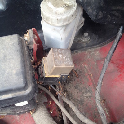

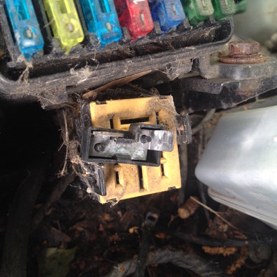

Zuerst sah ich dieses Relais im Roten:
IMG_8604.jpg [ 675.84 KiB | 33857-mal betrachtet ]
Hab mich schon gefreut, denn im VVC war nur ein Stummel davon zu sehen, da wird nur was gebrückt:
IMG_8606.jpg [ 518.34 KiB | 33857-mal betrachtet ]

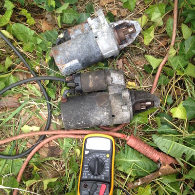

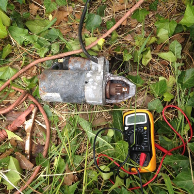

Ich hab den Anlasser, den ich im Kofferraum gefunden hab, versucht zu Prüfen.
Hab auf Youtube ein Video gesehen, da muss ein Ring ausrücken und dann muss der Motor rödeln und die Schwungscheibe wird angetrieben.
OK, hab ich soweit !
Dieser Geselle hier:
IMG_8607.jpg [ 1.01 MiB | 33857-mal betrachtet ]
hat zwar ausgerückt, drehte sich aber keinen Millimeter !
Da ich dann wusste, was zu tun ist, hab ich das mit dem Anlasser im Turbo versucht.
Ging nicht, Überbrückungskabel hielt nicht, alles Scheisse alleine.
Kurzerhand :
IMG_8608.jpg [ 972.09 KiB | 33857-mal betrachtet ]
Alles gemacht wie vorher und:
Genau dasselbe ! Der ist also doch Schrott !
Der hat sich dann aber festgestanden. Denn der lief als er ausm Silbernen kam. Fuck! :twisted:
Mal auseinandernehmen ? Lohnt das ? Hmmm...
Im Roten ist ja noch einer, der funktioniert ...und das WE ist laaaaang ...

Nee, ich hab das in der Mitte gemessen, nämlich auf dem Fahrersitz, damit ich den Zündschlüssel auch noch drehen kann.
Mo 25. Mai 2020, 16:42
Hast Du mal eine anständige Batterie genommen, eine die auch funktioniert?. Der Rote startet doch oder?, dann nimm die Batterie doch mal oder überbrücke mit dem zum Turbo. Ich vermute mal das die Batterie im Turbo fritte ist und bei Last zu stark einbricht. Die 14,7 V kann ich mir beim besten Wille nicht vorstellen oder war da noch das Ladegerät angeklemmt?.

Dascha man ne geile Batterie... :roll: :
Zuviel is ja man auch nicht wirklich richtig, wa ?

Mann, Mann, mein Caddemann, lot de Fingers van de Relais wech! Das gelbe im roten neben dem Sicherungskasten ist das für den Kühlerlüfter. Der Schwatte hat Klima, da ist ein extra Relaisblock daneben und die Brücke in dem gelben Halter gehört da genau so hin. Wenn man nich allns sölvs mokt … ich mach die Siegel wieder drauf! 8-) :lol:
Wenn der Anlasser einrückt, der Motor aber nicht dreht, dann wird das wohl an den Kontakten vom Magnetschalter liegen. Häng die Batterie mal an die Gehäusemasse (-) und an den anderen Pol vom Magnetschalter (+) der zum Anlassermotor geht und guck, ob der Motor dann läuft. Hab ich auch schon gehabt. Kontakte verschlissen. Magnetschalter zerlegt, Kontakte blank gefeilt, dann waren die aber zu kurz, als das die Brücke noch Verbindung bekam. Also Kontaktpins ausgebaut, zwei M8 Unterlegscheiben drunter und wieder rein. Lief dann problemlos.
