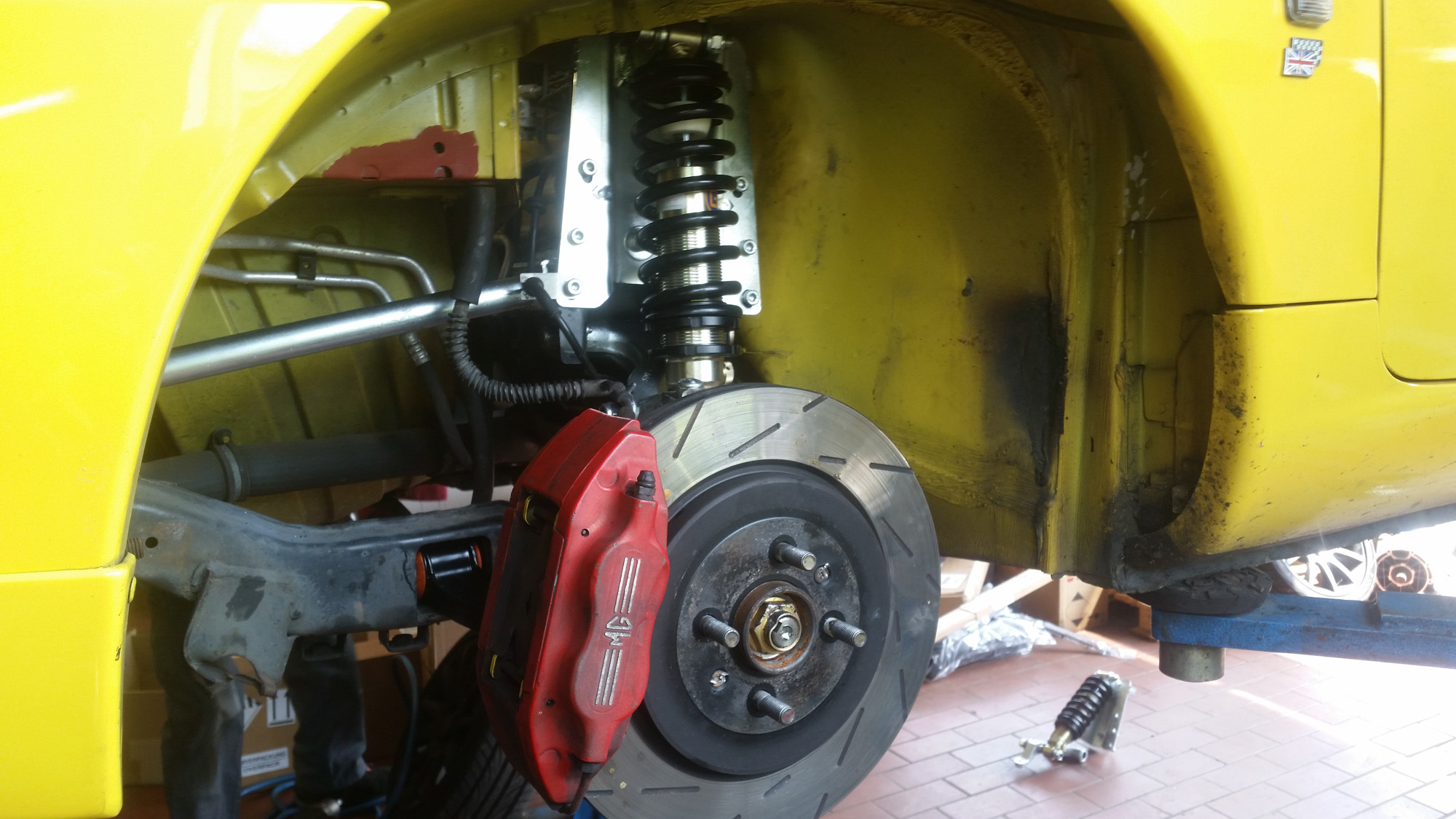

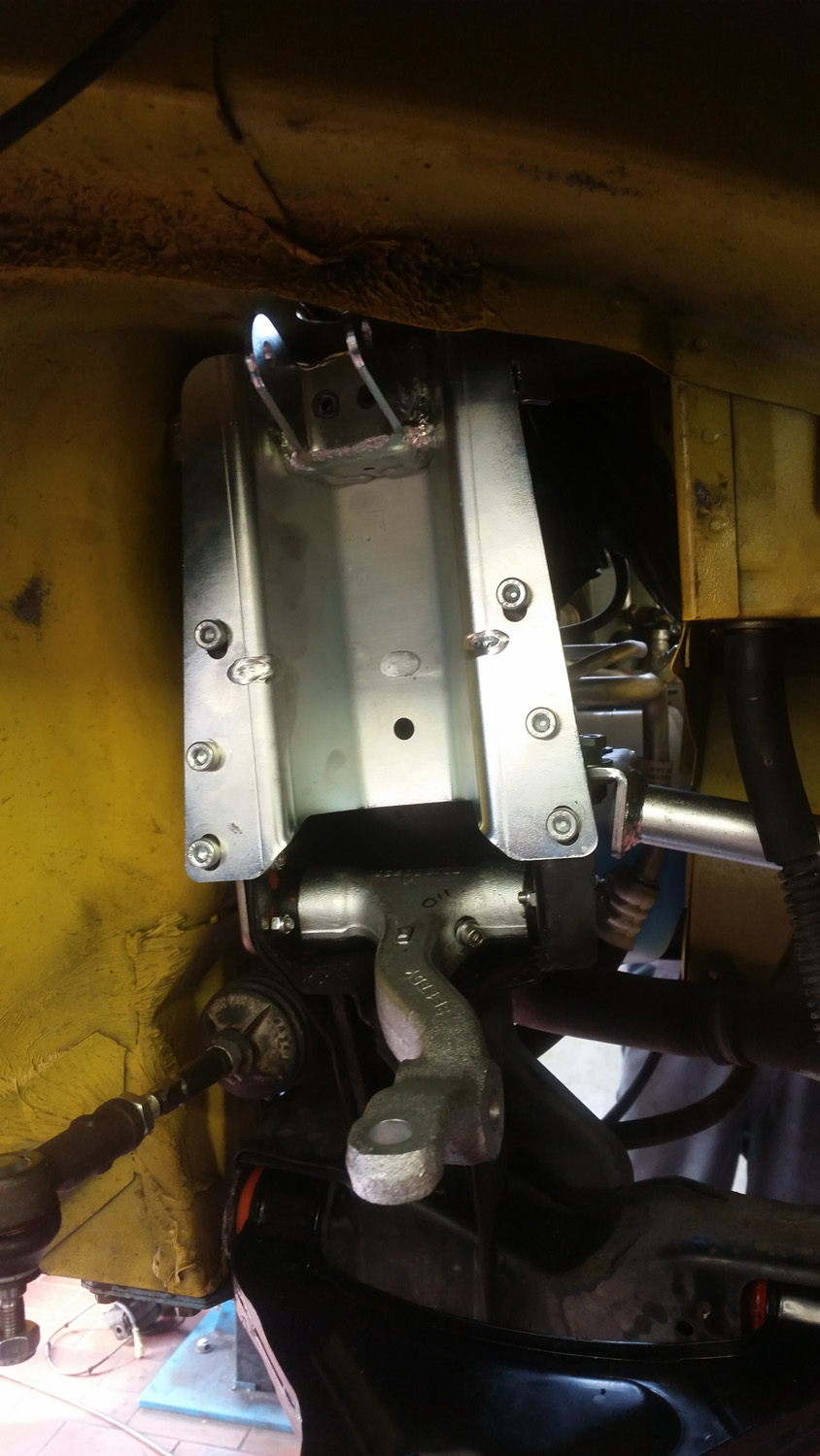

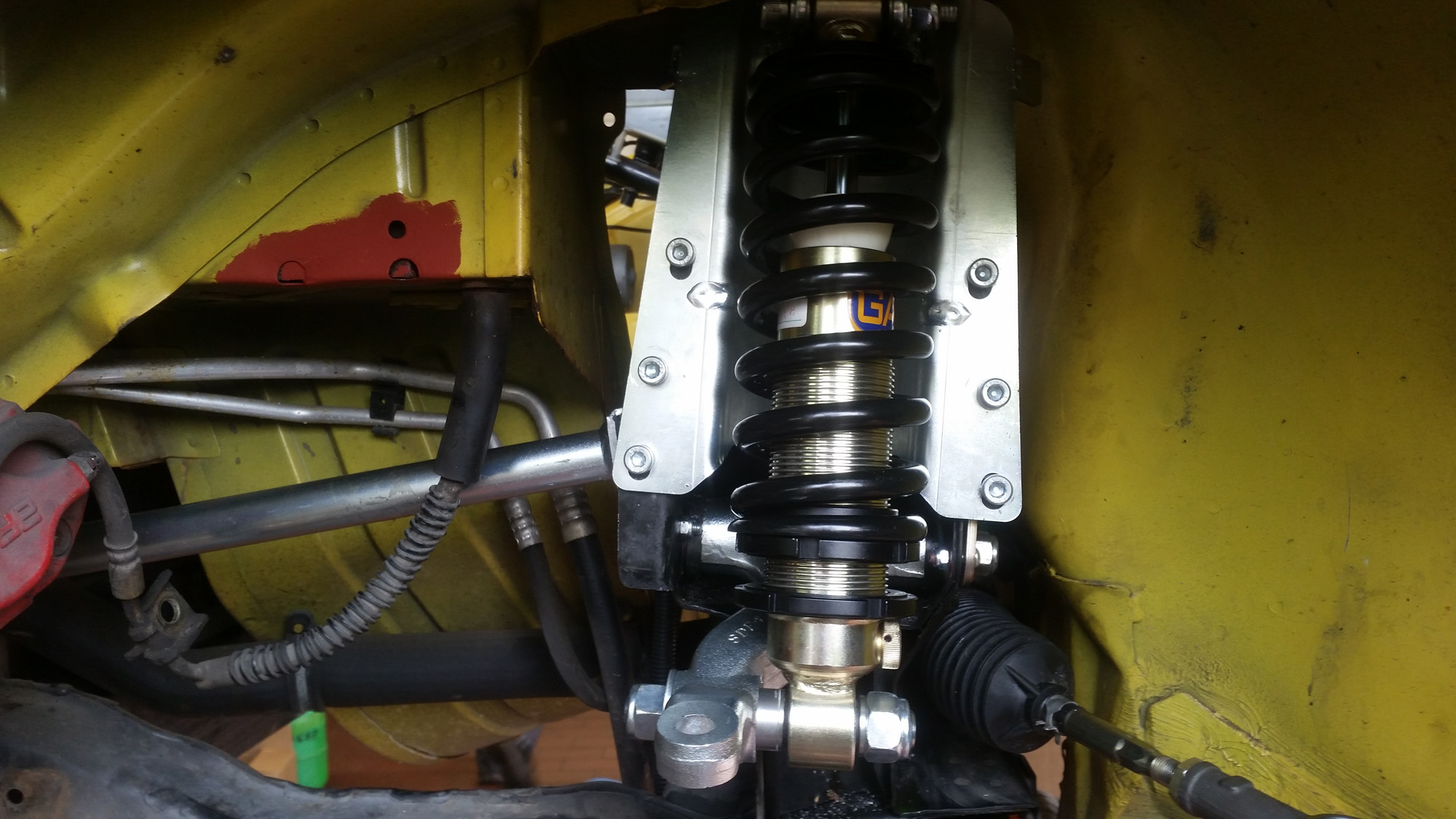

Hier ein paar Bilder von der Vorderachse.
Hinterachse kommt noch, da hatte ich noch keine Bilder gemacht.
Die "Crash-Member bar" von Satur ist auch zu sehen.
Meiner bescheidenen Meinung nach ist das FCCKit auch technisch besser als Hydragasdose + Knuckles-Gedöns ;)
