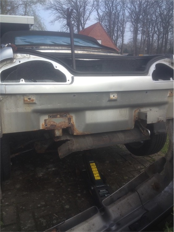

So, kleines Update zum Ausbau der Heckschürze ...
Alles kein Ding , wenn man ne Flex zur Hand hat ! :up:
Die drei Schrauben zum Kofferraum sind das geringste Übel , eher schon die oberen beiden Schrauben und Muttern von dem Prallschutz. An die unteren Beiden kommt man gut ran, an die oberen Beiden eher nicht ... vor allen Dingen nicht allein, so lange Arme hat kein Mensch ...
Ich hab die oberen Schrauben vom Prallbock im Kofferraum abgeflexxt ... da tat der Kuhfuss wieder gute Dienste , denn der Kofferrauminnenbelag ist ein widerspenstiger Einer ... :angel:
morsch.jpg [ 94.3 KiB | 33927-mal betrachtet ]
Und dann fiel mir das ganze auch schon in die Arme , genau wie Mykel gesagt hat , hab ich die Schrauben schon fast abgedreht gehabt. Deshalb auch das Knirschen ... danach dann den Rest vom Gammel an der Schürze einfach abgeflexxt.
Und alle Aufnahmen sind auch schon schön angefault, so sieht das evtl. bei den meisten Kisten drunter aus.
Bei meinem Kumpel Börni in Lüneburg waren an den Aufnahmen jeweils Löcher , wo man ne Faust durchstecken konnte ...
Das hat Ihn auch dazu veranlasst seinen zu Schlachten ... sah man der Kiste sonst nich wirklich an , das Sie so morsch war ...

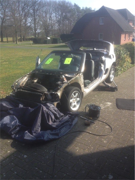

Na ja , so sieht nun der Silberne aus ... wer noch was will , einfach melden , geht alles weg für nen Appel und nen Ei ...
Rest of Schützenfest.jpg [ 102.03 KiB | 33927-mal betrachtet ]
Und ich hab da jetzt fast mehr raus , als ich damals für den ganzen Heckmeck bezahlt hab ...
Schwein gehabt ... ;)
